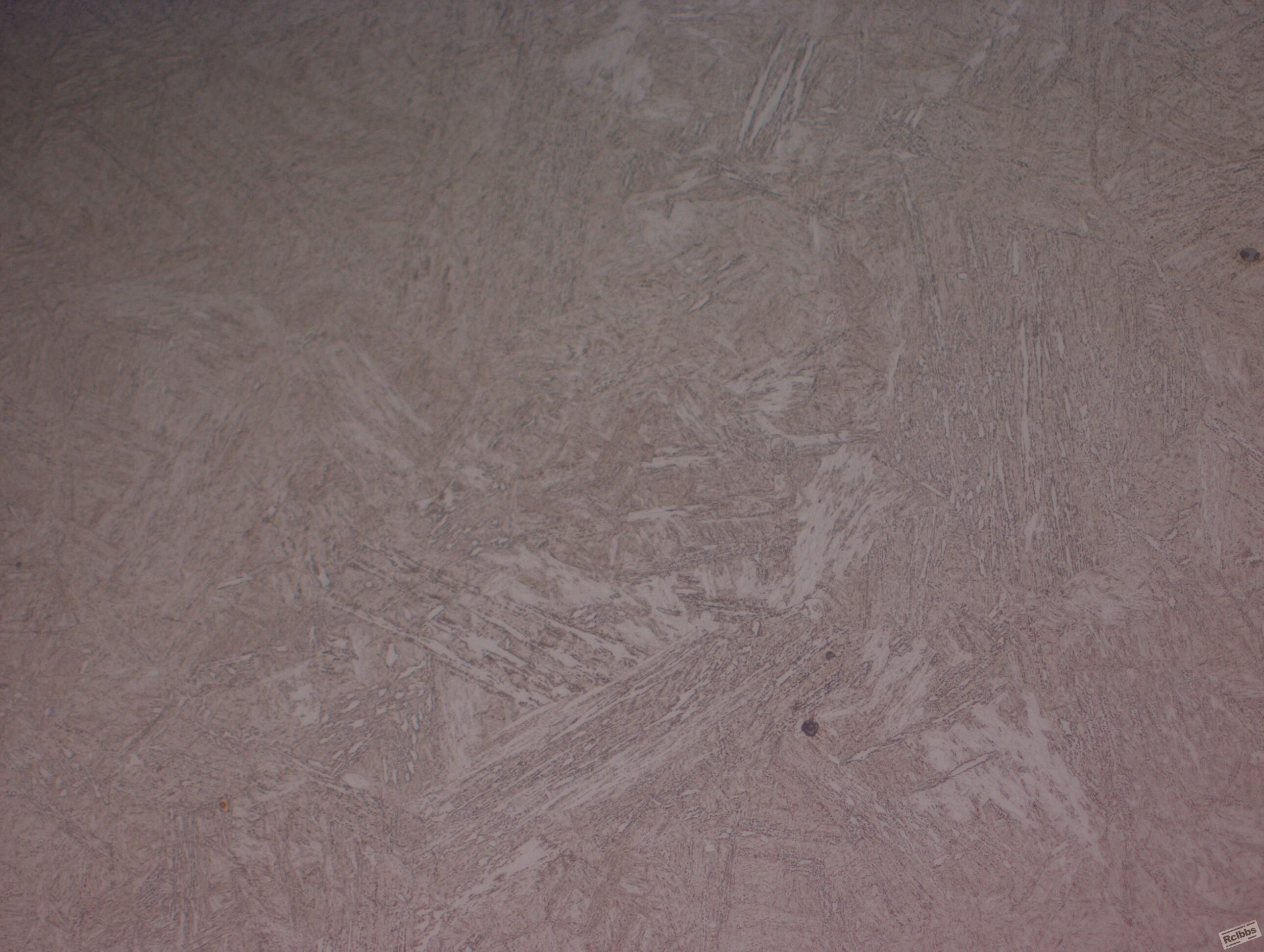

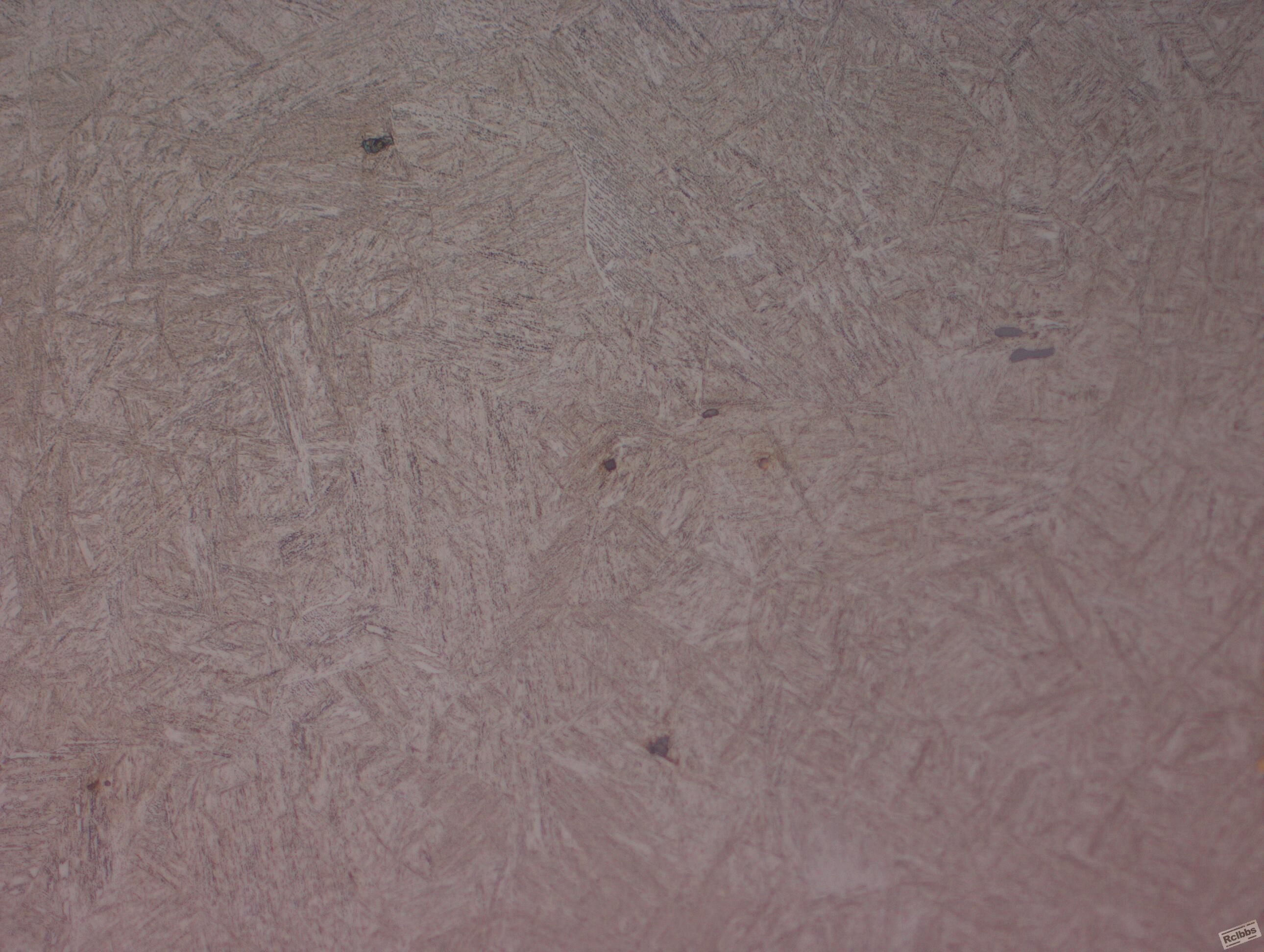

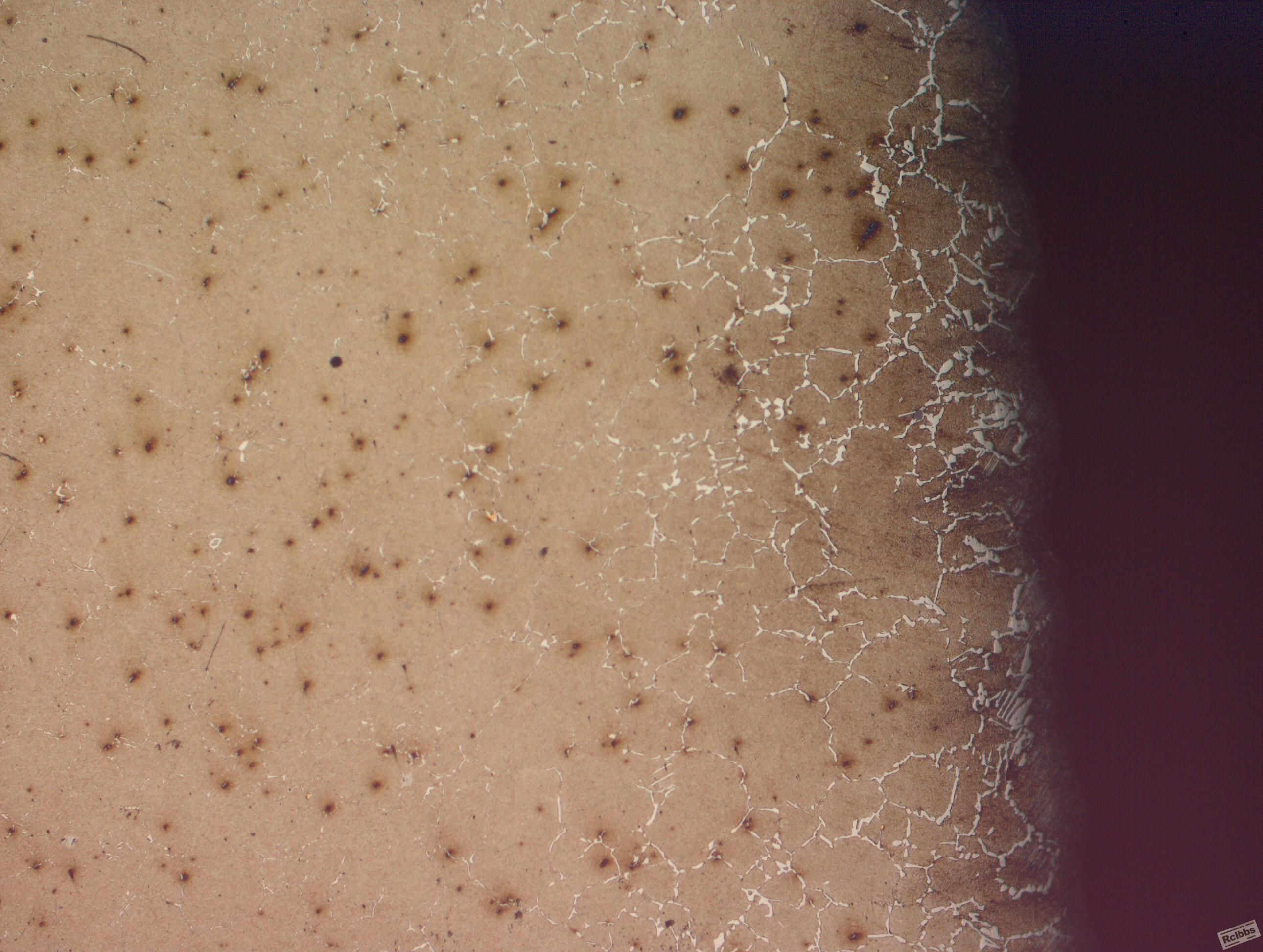

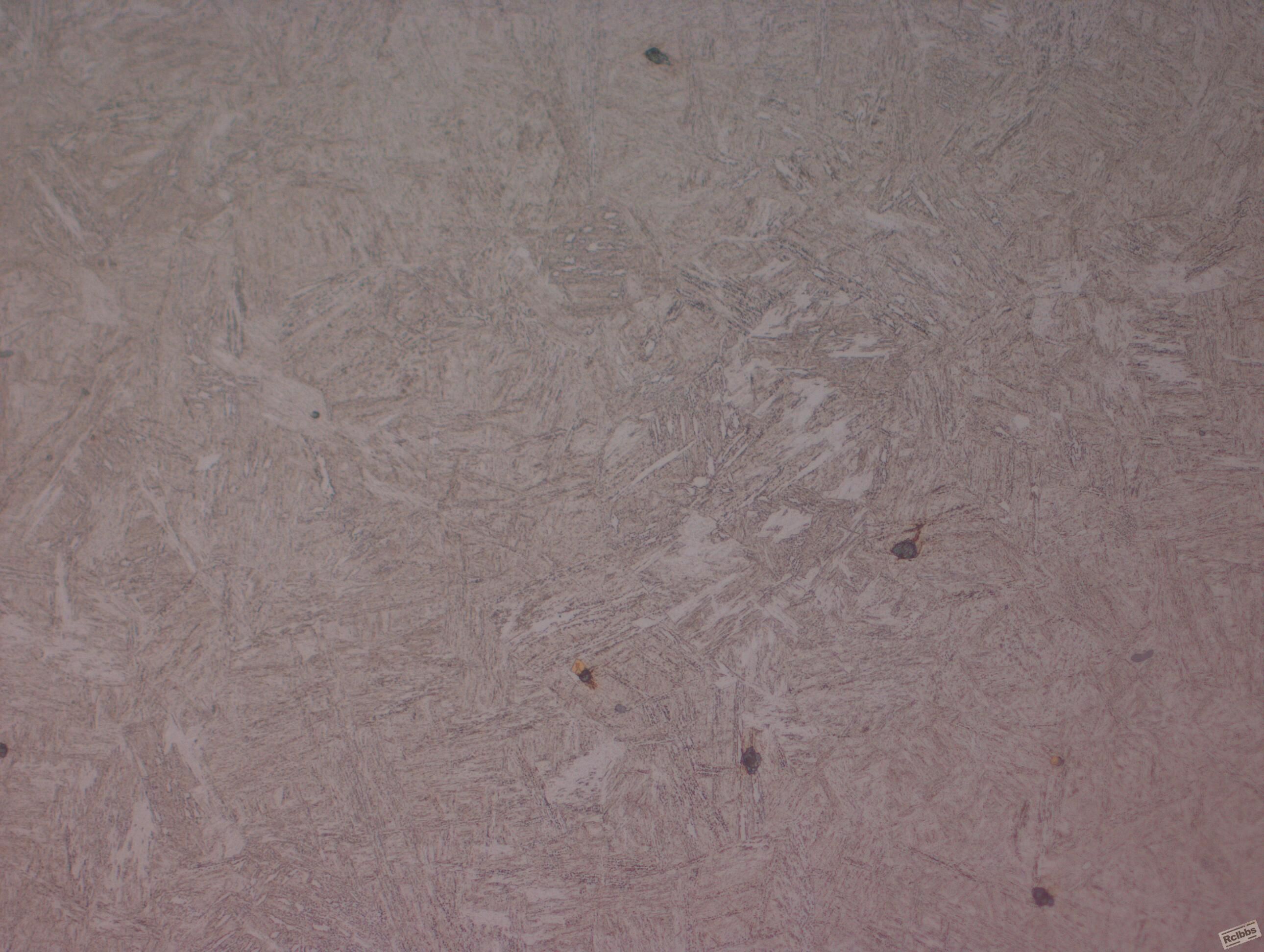

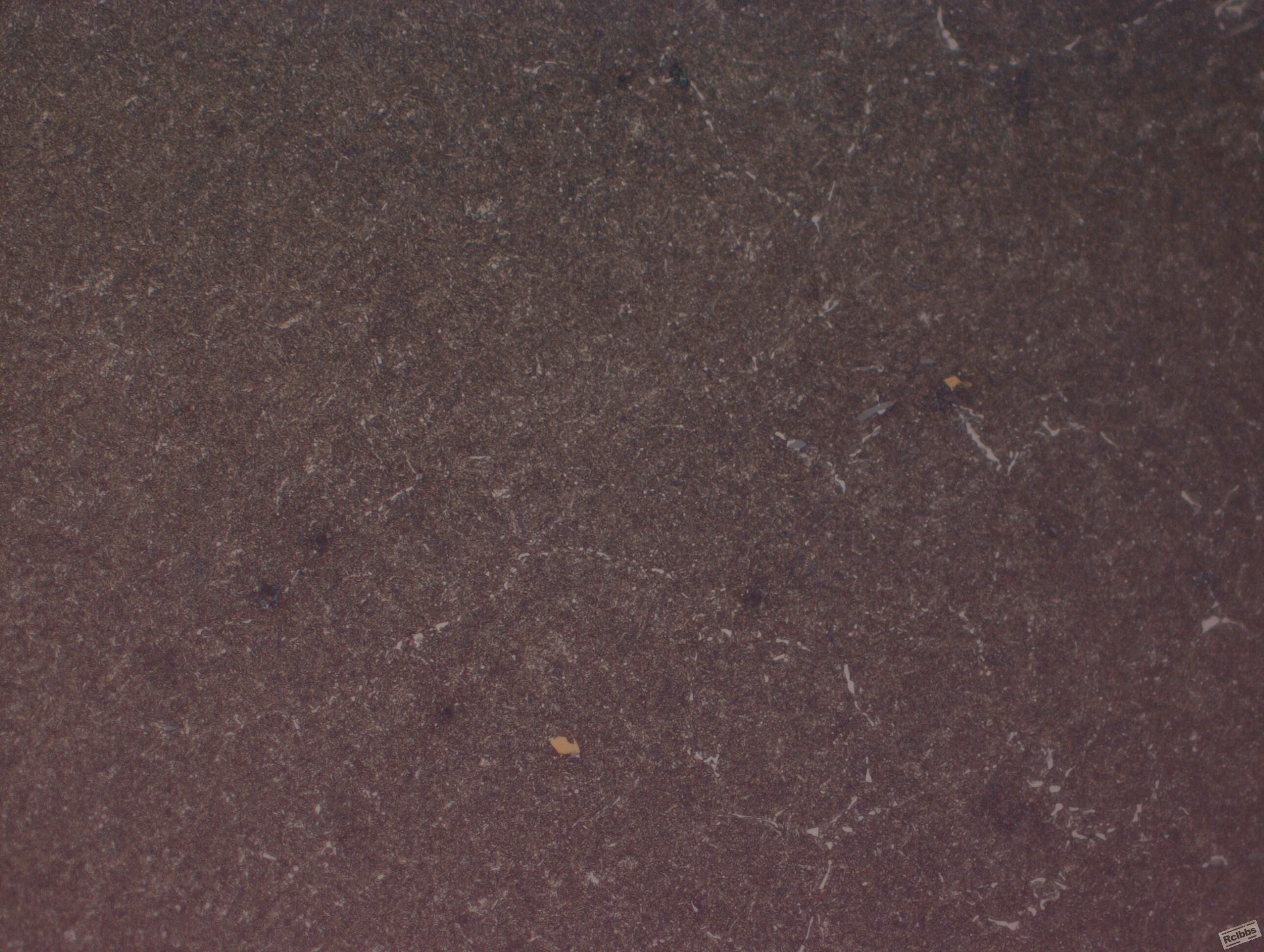

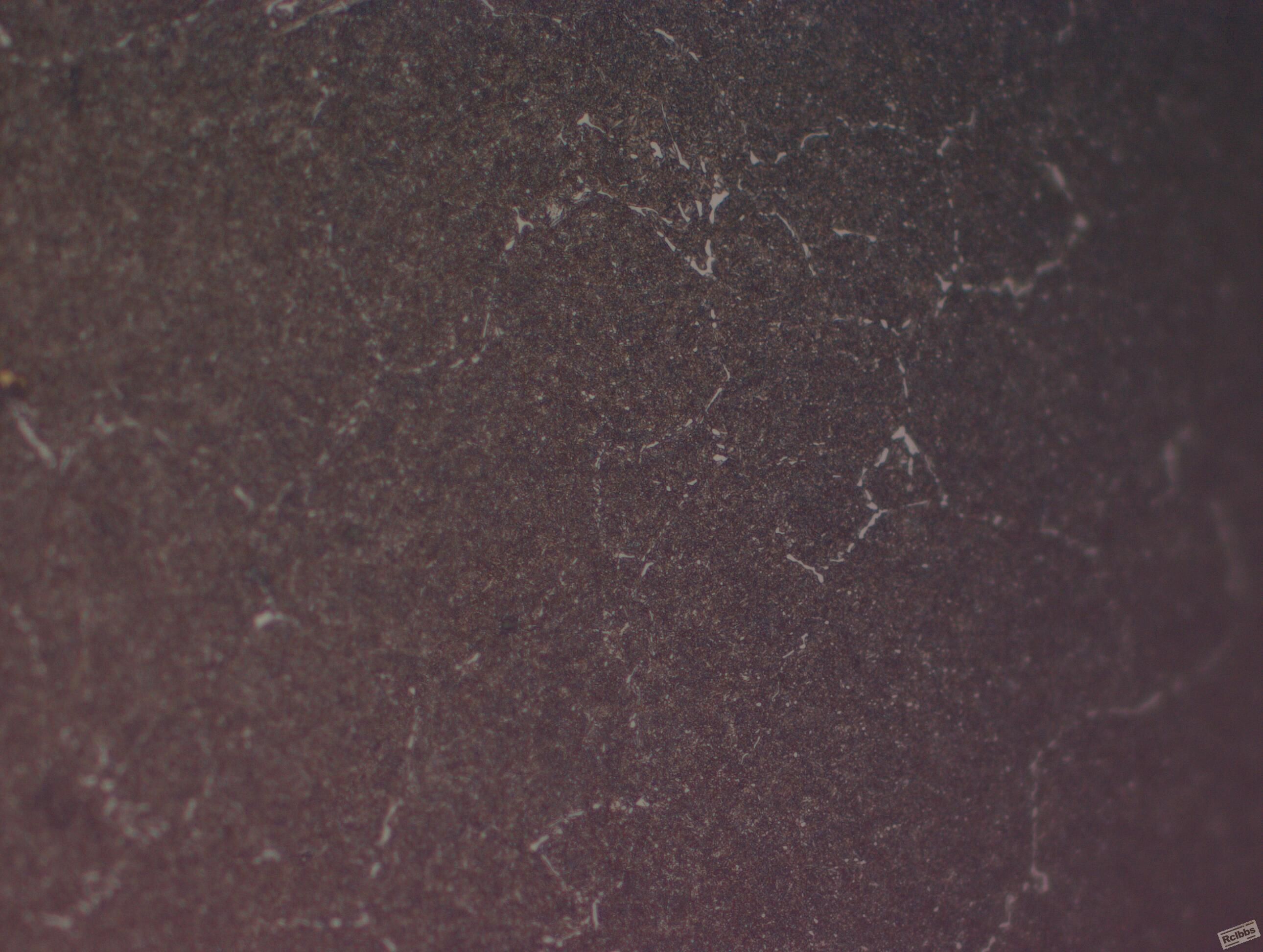

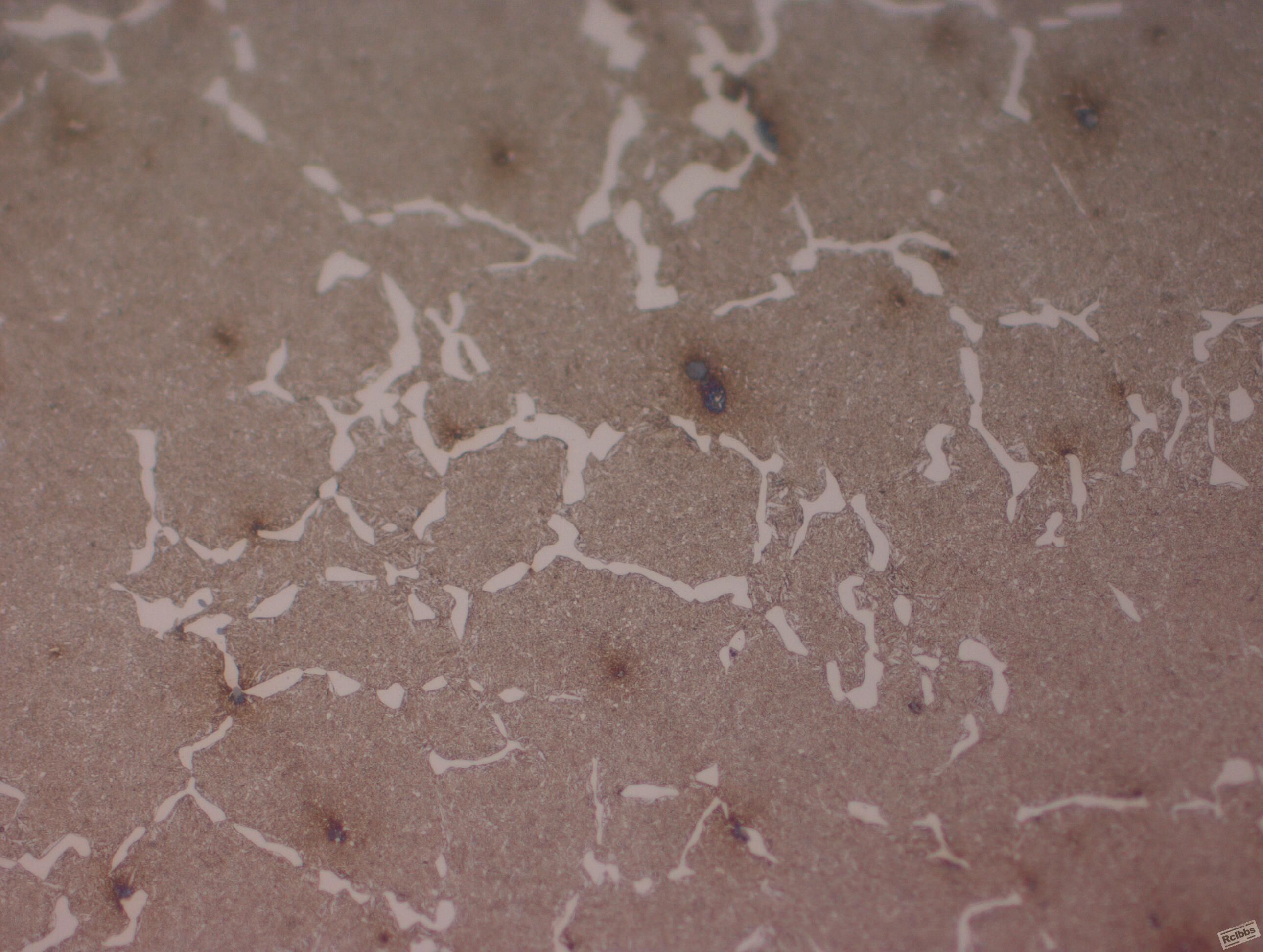

渗碳层表面形成网状碳化物x100
渗层粗大网状碳化物
往心部方向的细网状碳化物
往心部方向的细网状碳化物逐渐消失(图中橙黄色为TiN金属夹杂物)
过渡区的细针状马氏体
针状马氏体长大(图中橙黄色为TiN金属夹杂物)
粗针状马氏体并且开始出现板条马氏体
板条马氏体
板条马氏体+上贝氏体+铁素体+残奥
板条马氏体+羽毛状上贝+条状铁素体+残奥

渗氮的过程中,氮与钛反映生产TIN,还有其他的夹杂吗?
 楼主| 发表于 2010-7-27 14:12:26 | 显示全部楼层
腐蚀过程中产生密密麻麻的麻点,大多为ABCD四类非金属夹杂。

这位,在普通渗氮过程中可能形成TiN颗粒吗,    二氮化二钛在900~1000℃才能形成,四氮三钛也要氯化钛和氨气在1000℃左右才能形成。
签到天数: 34 天
发表于 2010-7-28 12:16:39 | 显示全部楼层
碳势失控了吧,表面这么多网状碳化物。40Cr渗碳很少见,也是不得已而为之啊。
