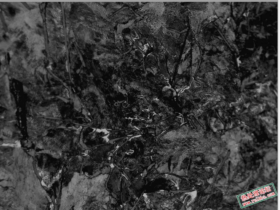

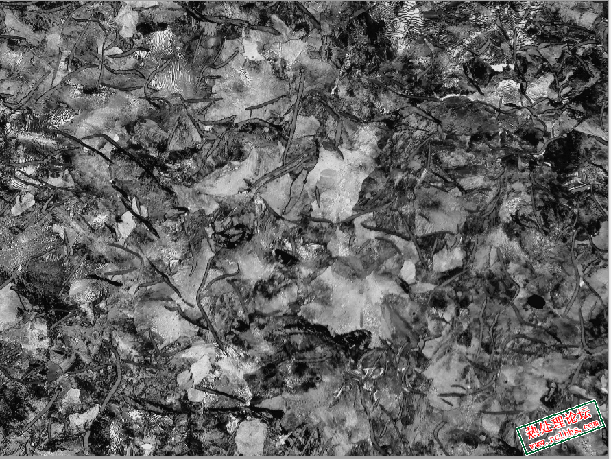

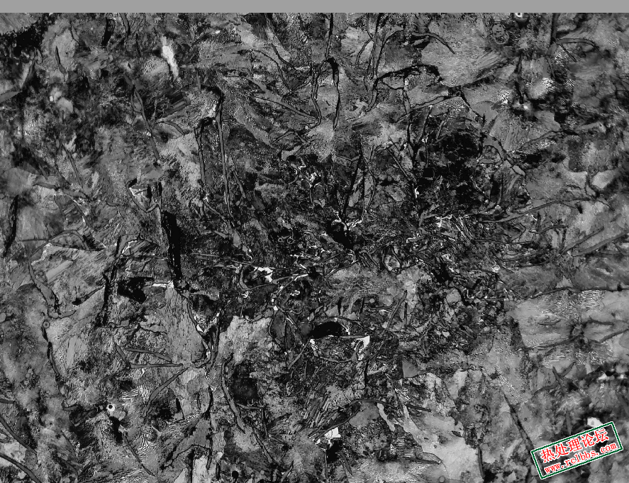

刚做金相,请教大佬们金相问题.
如图分别是,100倍腐蚀珠光体照片, 200倍,100倍
有没有大佬,帮标记一下 哪些是碳化物
有没有经验之类的传授一下
暂时只做灰铸铁金相
签到天数: 2171 天
发表于 2026-3-6 12:38:36 | 显示全部楼层
白色的是铁素体,没有看到明显碳化物。
签到天数: 9 天
 楼主| 发表于 2026-3-6 14:00:54 | 显示全部楼层
dzkyx1314 发表于 2026-3-6 12:38
白色的是铁素体,没有看到明显碳化物。
这个珠光体能评到多少大佬.  能到98吗
签到天数: 9 天
 楼主| 发表于 2026-3-6 14:02:41 | 显示全部楼层
白色的是铁素体,没有看到明显碳化物。
我感觉我腐蚀的轻了,,是不是有点,国标的珠光体金相图比我这个图暗多了
签到天数: 2171 天
发表于 2026-3-7 13:39:45 | 显示全部楼层
  珠光体完成可以达到98%以上,和腐蚀有关系,稍微重就会黑一些,不过呢,你现在这个已经完成能看清组织了。
签到天数: 9 天
 楼主| 发表于 2026-3-8 10:34:15 | 显示全部楼层
dzkyx1314 发表于 2026-3-7 13:39
珠光体完成可以达到98%以上,和腐蚀有关系,稍微重就会黑一些,不过呢,你现在这个已经完成能看清组织 ...
感谢大佬解答:lol
签到天数: 44 天
发表于 2026-5-22 16:05:30 | 显示全部楼层
你这不是腐蚀轻了,是腐蚀重了。基体黑乎乎的一片几乎无法分辨了。再加重腐蚀,你连石墨都看不出啦
