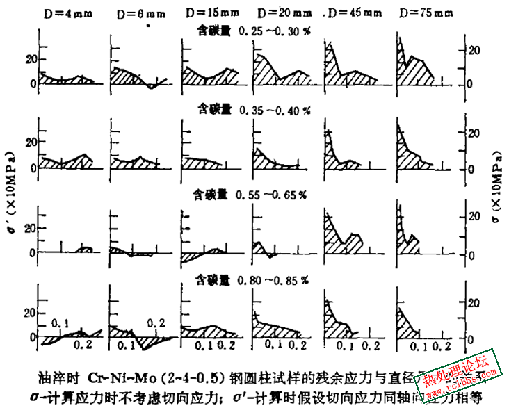

可参看一下附件的铬镍钼钢与残余应力关系。残余应力影响因素有很多的,

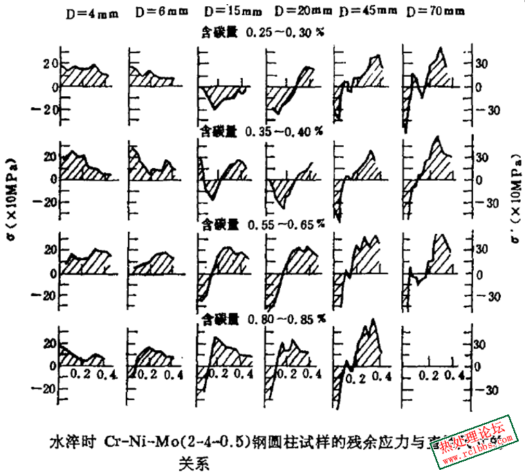

发表于 2026-4-1 10:34:37 | 显示全部楼层
再补一张油淬的残余应力关系图

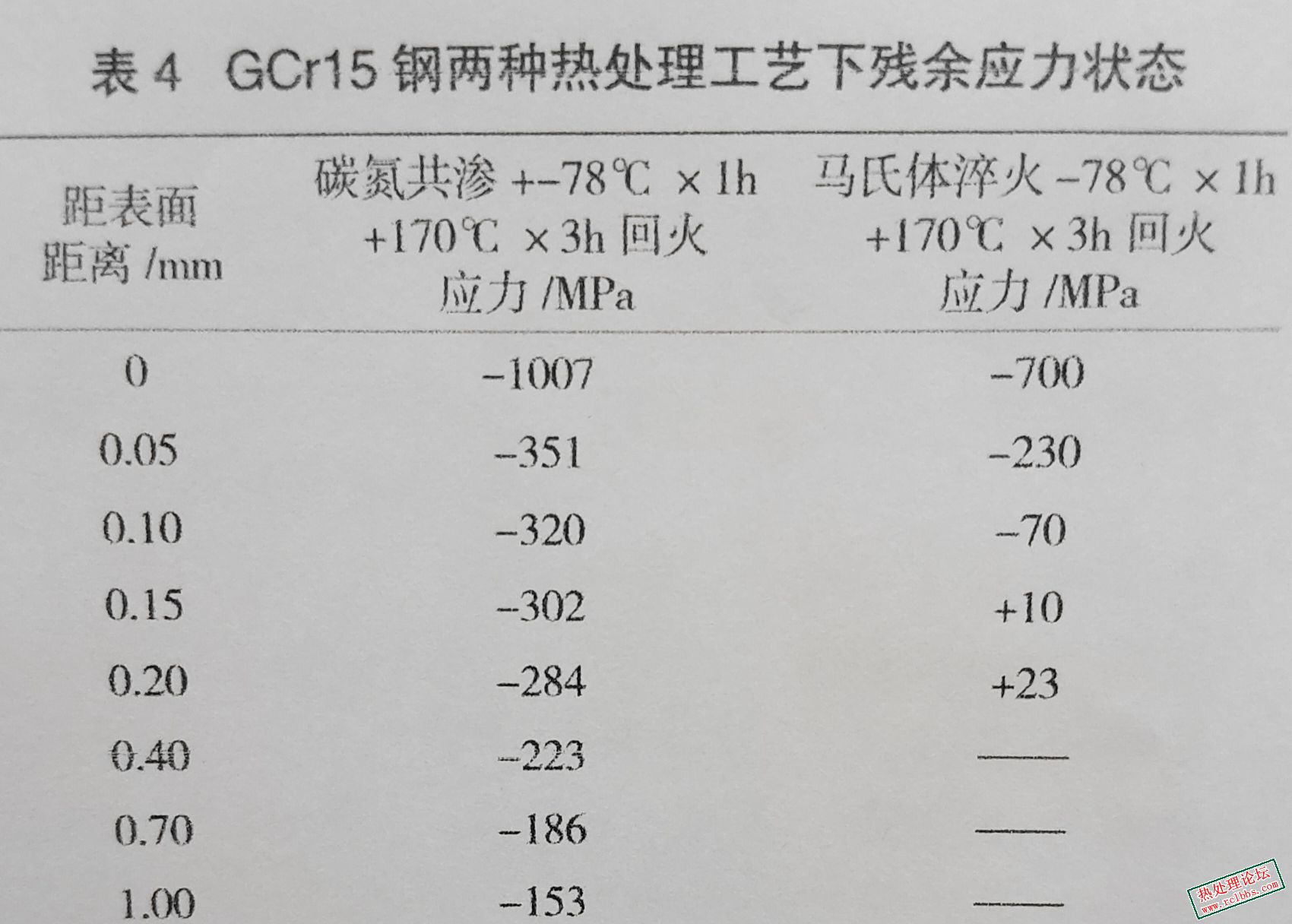

发表于 2026-4-1 15:52:02 | 显示全部楼层
第二种状态表面呈现如此高的压应力的原因和-78°的深冷有关系,一方面经过深冷后,在深冷的过程中,淬火马氏体的晶格常数将变小,这会造成严重的晶格畸变和位错应力场,残奥转变淬火马氏体, 另一个方面,在升温过程中,弥散析出纳米颗粒碳化物,和基体共格,基体强度和硬度增加。

发表于 2026-5-11 18:10:14 | 显示全部楼层
这不挺好的,通常,压应力是有利的。
残余应力是综合热应力,组织应力的结果,楼主的表述只是组织应力。另一个热应力的逻辑是,表面先冷却硬化,心部后冷却收缩,此时芯部拉着表面往里收缩,表面形成压应力。
这个表格想表达的意思应是,碳和氮都是奥氏体稳定元素,碳氮共渗后会降低表面的马氏体转变温度,表面和芯部组织转变差异减小,组织应力减小,整体压应力增大。
