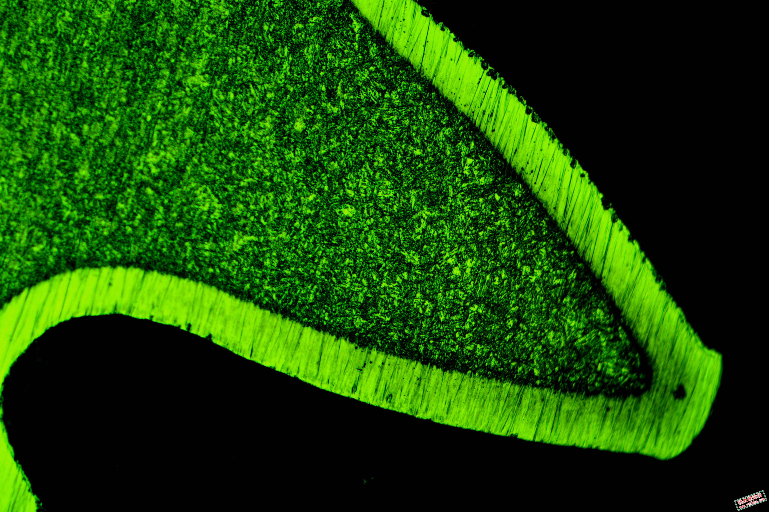

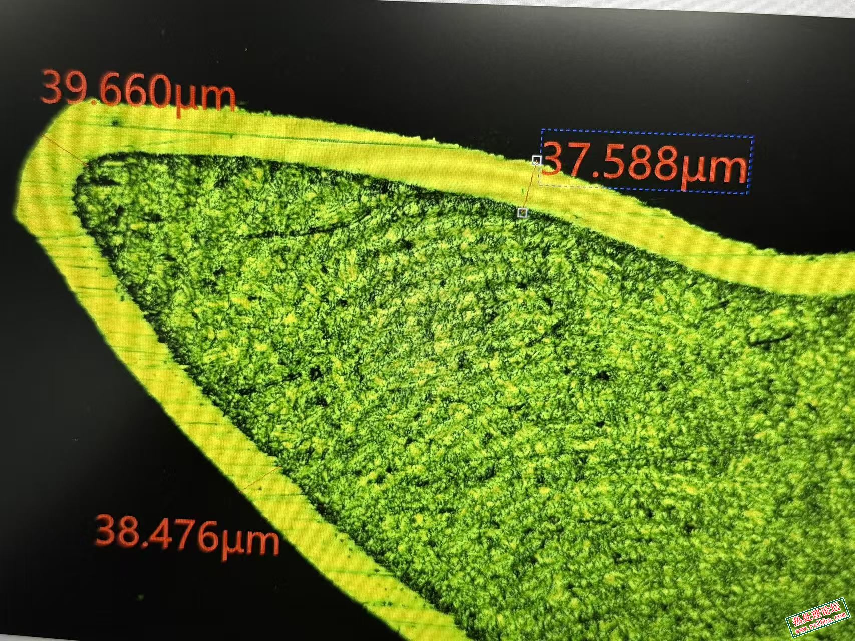

17-4低温渗碳效果

发表于 2026-4-22 11:28:50 | 显示全部楼层
  表面硬度多少呢
签到天数: 267 天
发表于 2026-4-22 11:49:10 | 显示全部楼层
是亮的那一层吗?挺均匀的,跟传统的渗碳完全不同呀,就像涂覆的一层膜。
签到天数: 1553 天
 楼主| 发表于 2026-4-23 09:59:08 | 显示全部楼层
你好,大概HV800-1000的样子
签到天数: 1553 天
 楼主| 发表于 2026-4-23 09:59:39 | 显示全部楼层
gaoxiuzhe 发表于 2026-4-22 11:49
是亮的那一层吗?挺均匀的,跟传统的渗碳完全不同呀,就像涂覆的一层膜。 ...
你好,是的,就是表面亮的那一层,不是涂覆

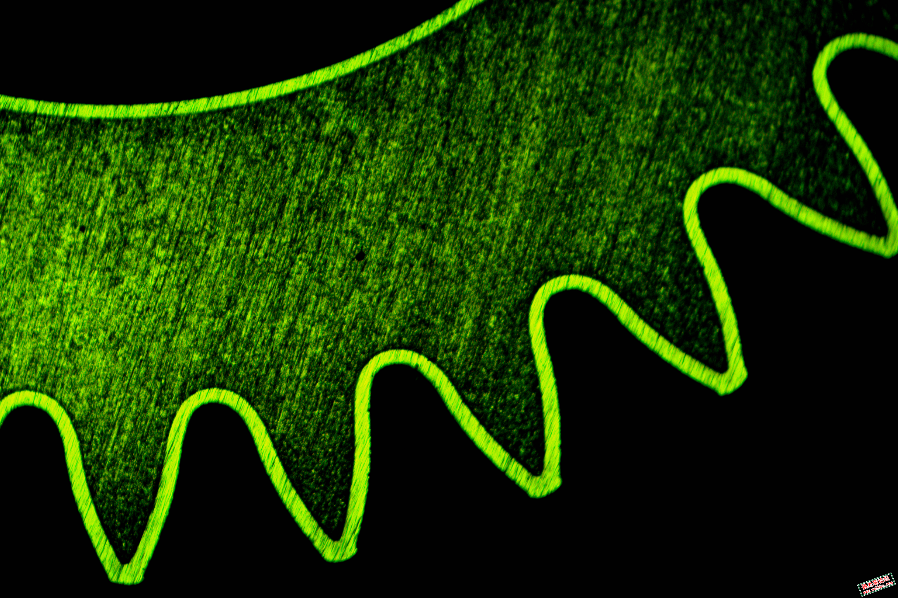

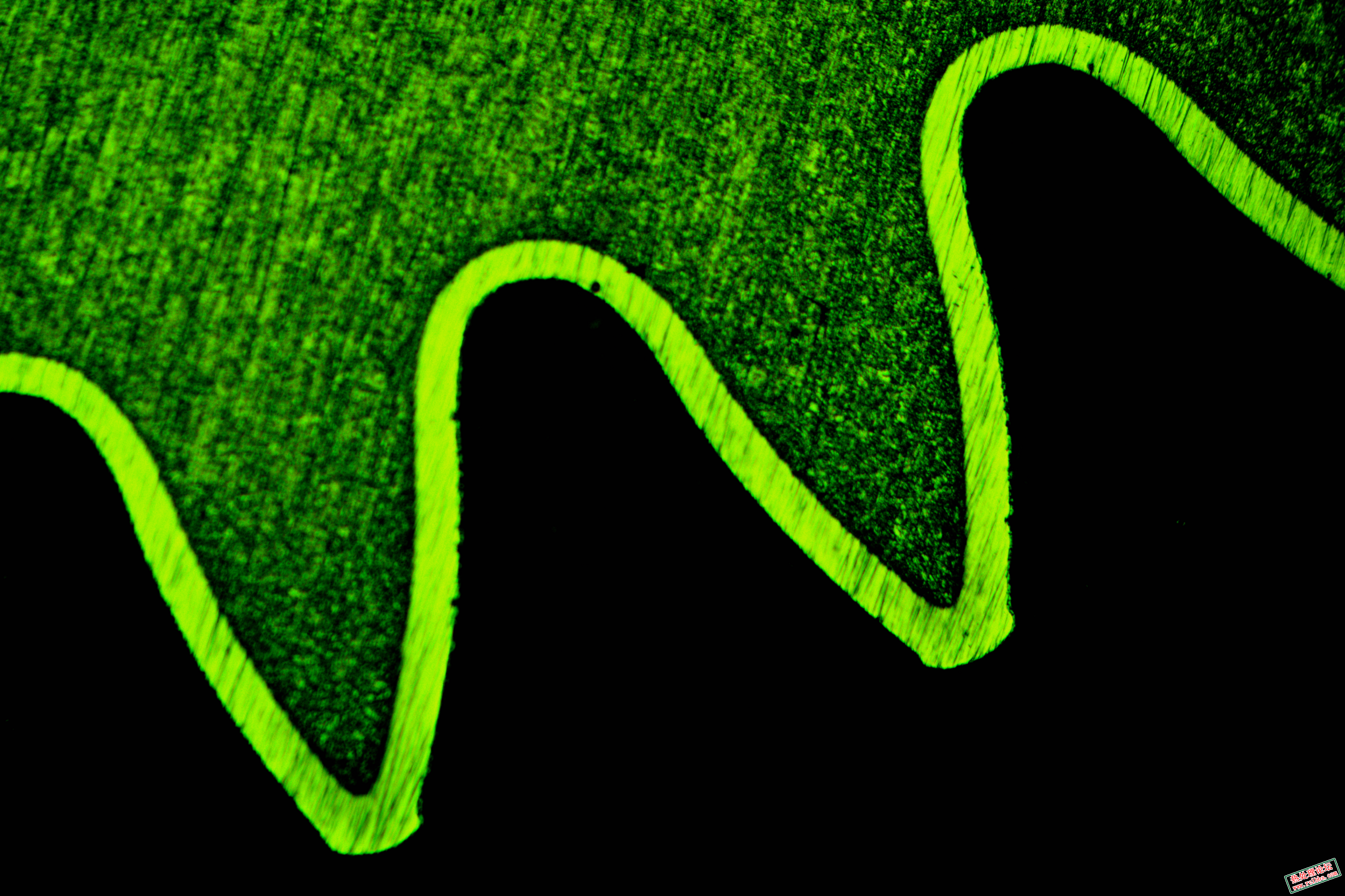

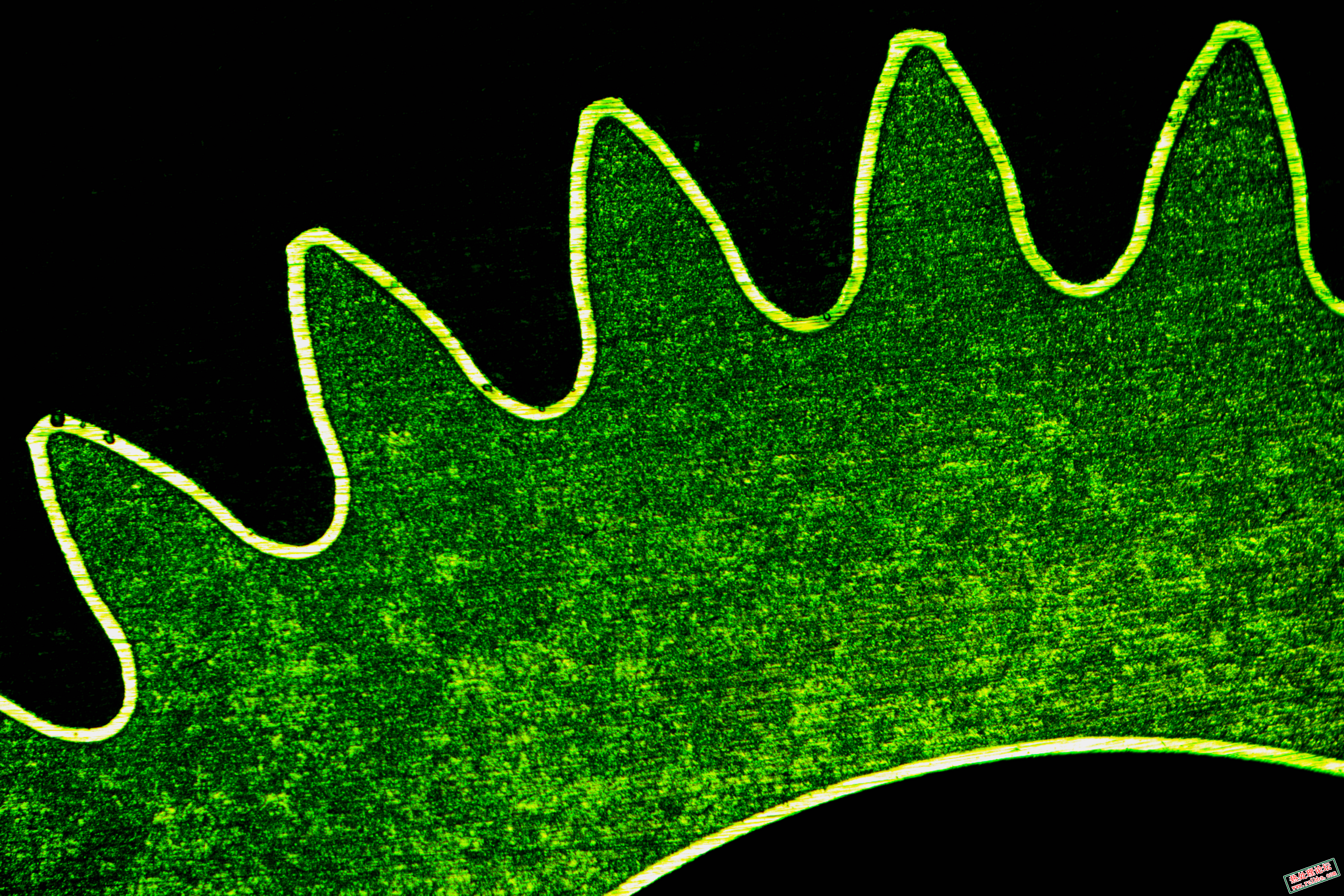

 楼主| 发表于 2026-5-12 09:49:11 | 显示全部楼层
17-4,齿面,及内孔,深层均匀

发表于 2026-7-2 14:00:15 | 显示全部楼层
这齿轮齿尖怎么看着不太对啊,有凸起啊
