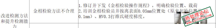

要求在0.05mm处打硬度是否合理

这里有之前的讨论话题,与你的提问相关,你可以看看。
距离表面0.05mm,HV0.3和HV1哪个更加准确
https://rclbbs.com/forum.php?mod=viewthread&tid=620139
(出处: 热处理论坛)
检测条件:距表面 0.05mm处、HV0.3 维氏硬度;
按国标 / 通用检测规范GB/T 4340.1、ASTM E384(压痕深度≤厚度 1/10)保证测量准确:
材料维氏硬度必须 ≥ HV 906。
楼主你的产品硬度可以达到吗?
