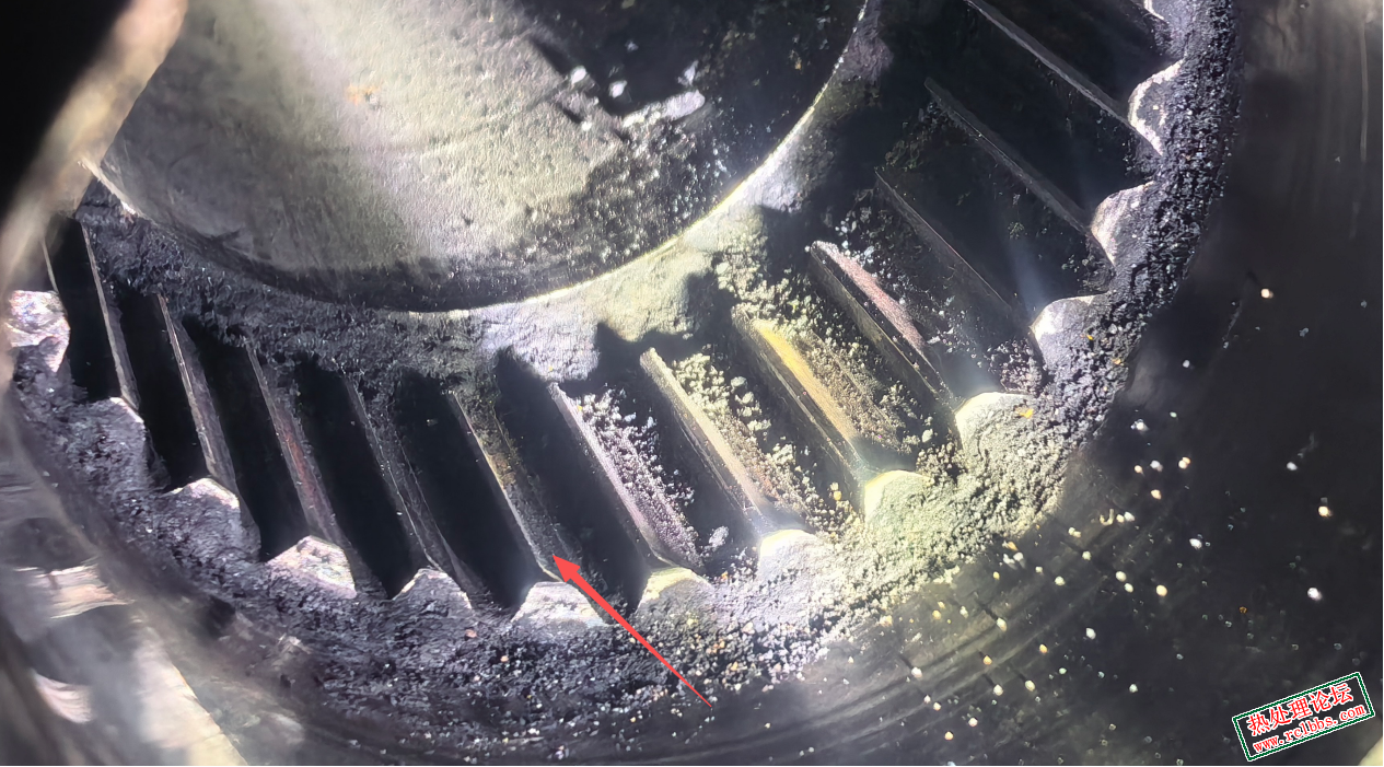

内花键转轴总长1米,通孔内花键,花键位置在离端面往里150mm的位置,材料是40CrNiMoA调质硬度320-350HB,氮化硬度在600HV。

要把失效分析常规的金相、硬度、材质检测一下,还要知道产品使用工况、失效周期、是否只有这一件提前失效,还是整批都这样。光看一个最终的失效图片看不出原因
