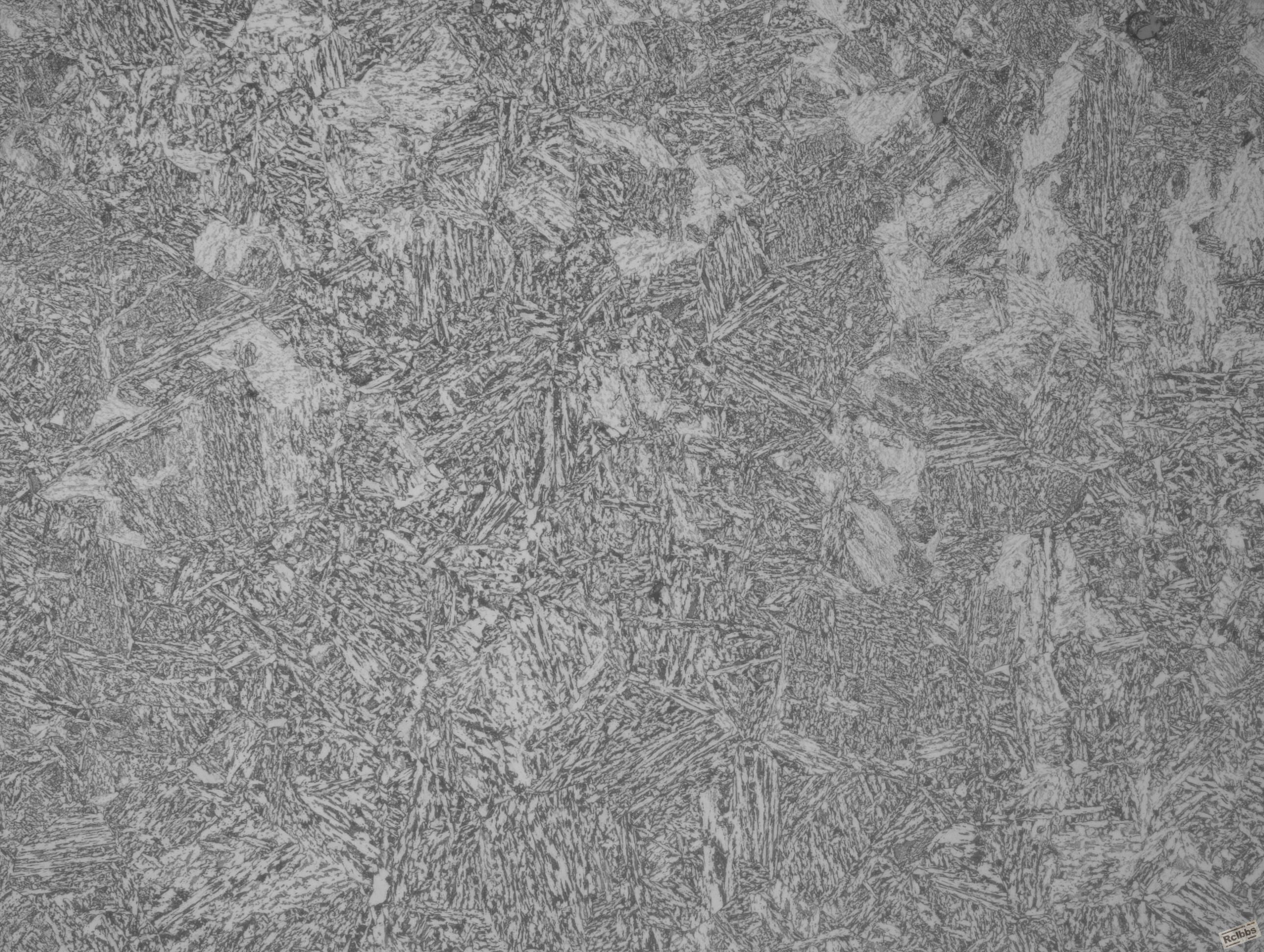

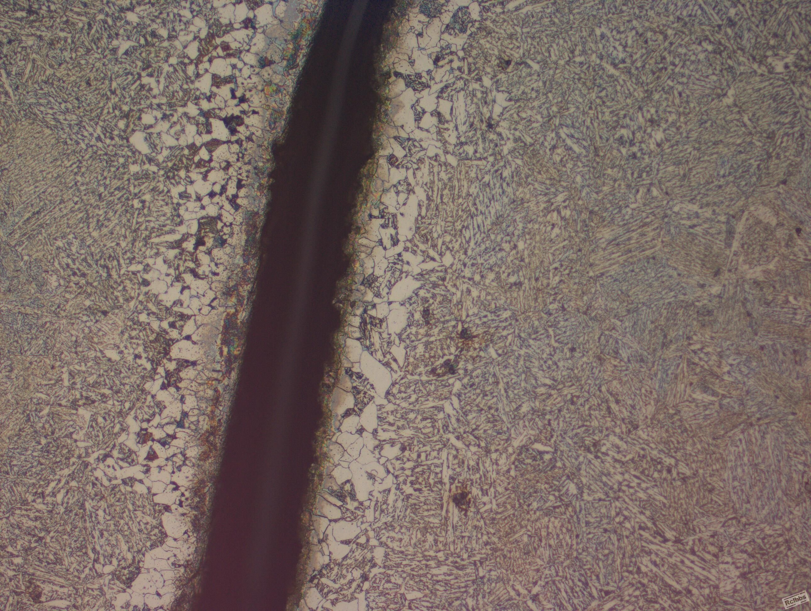

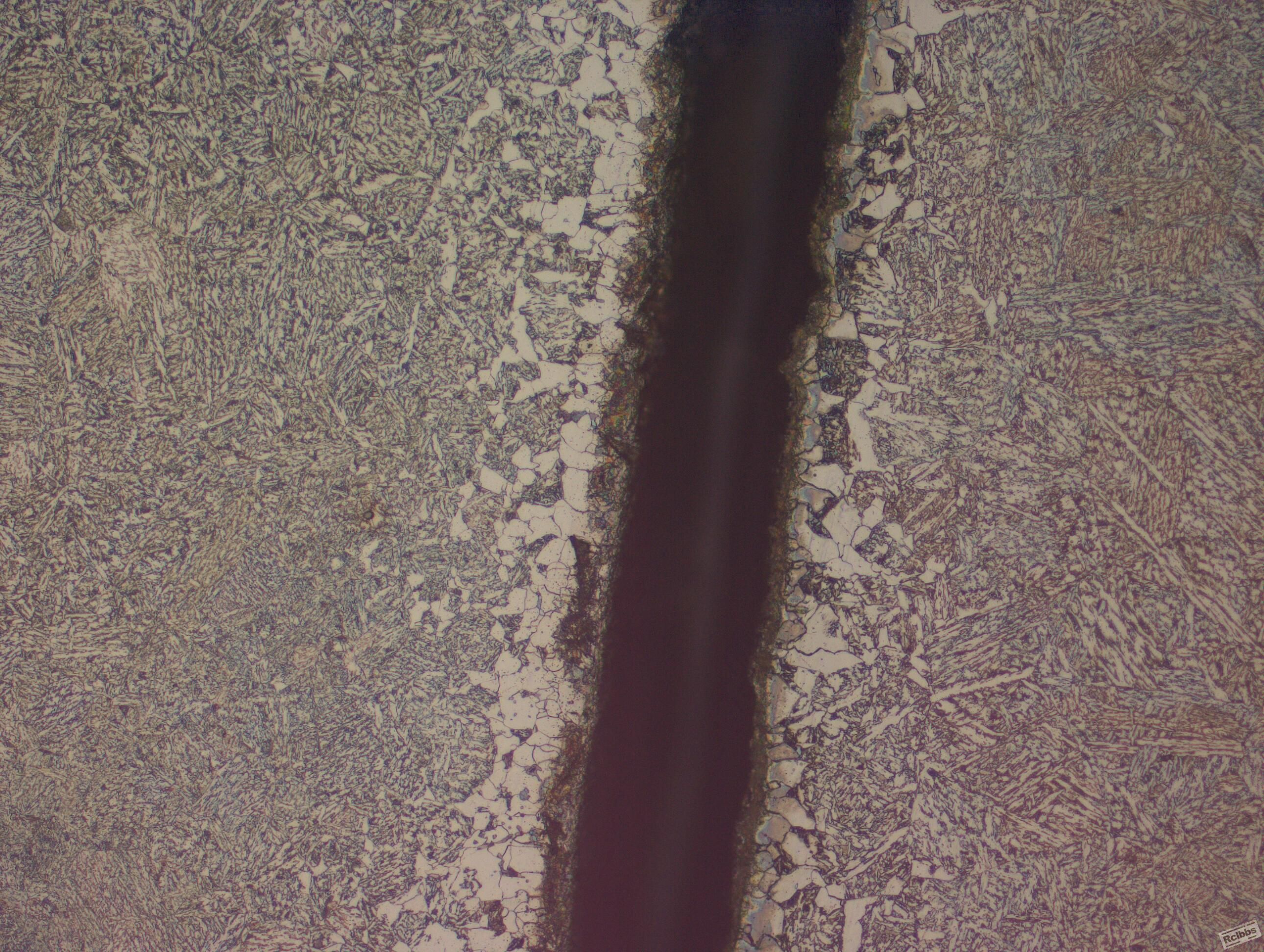

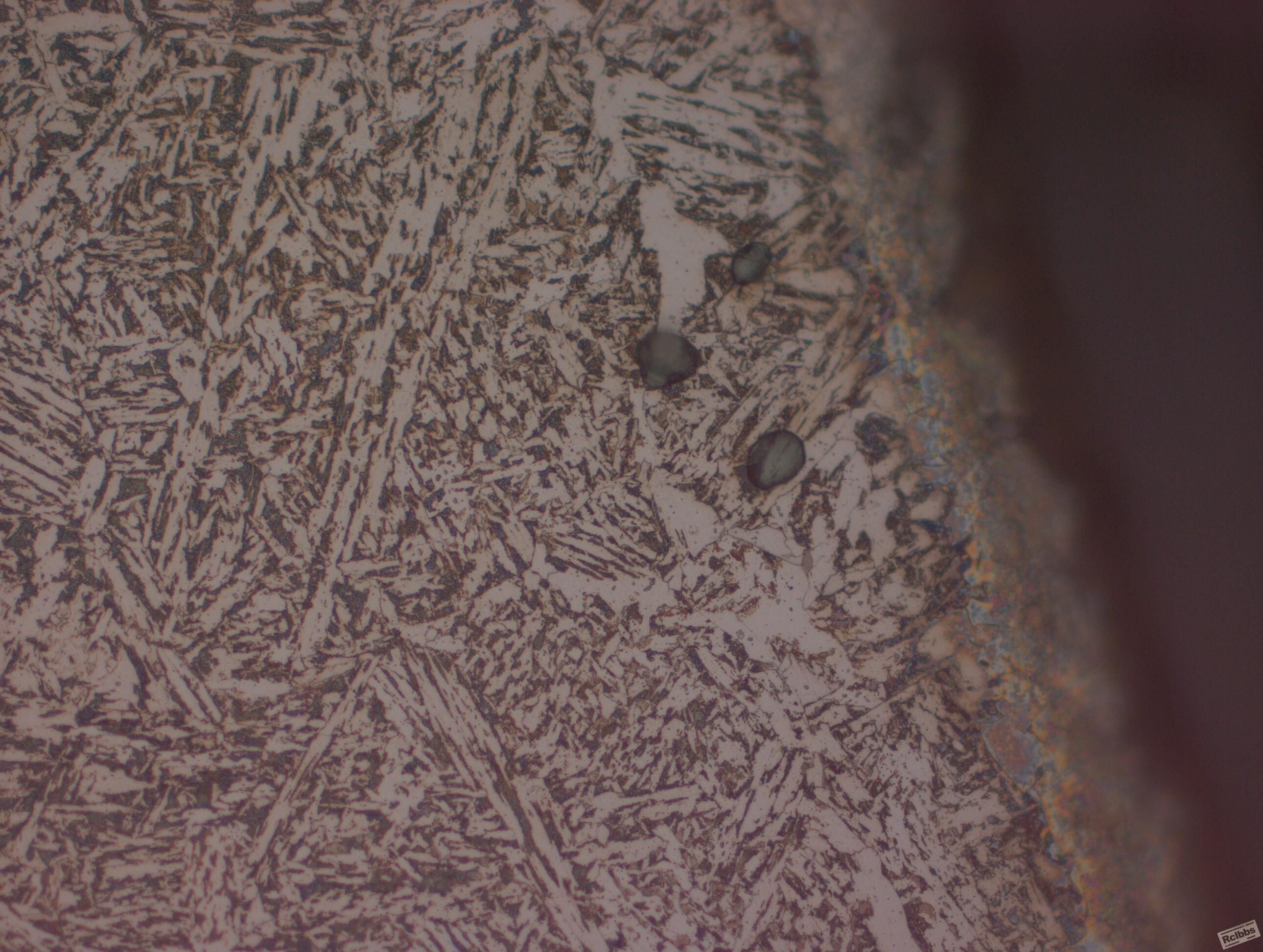

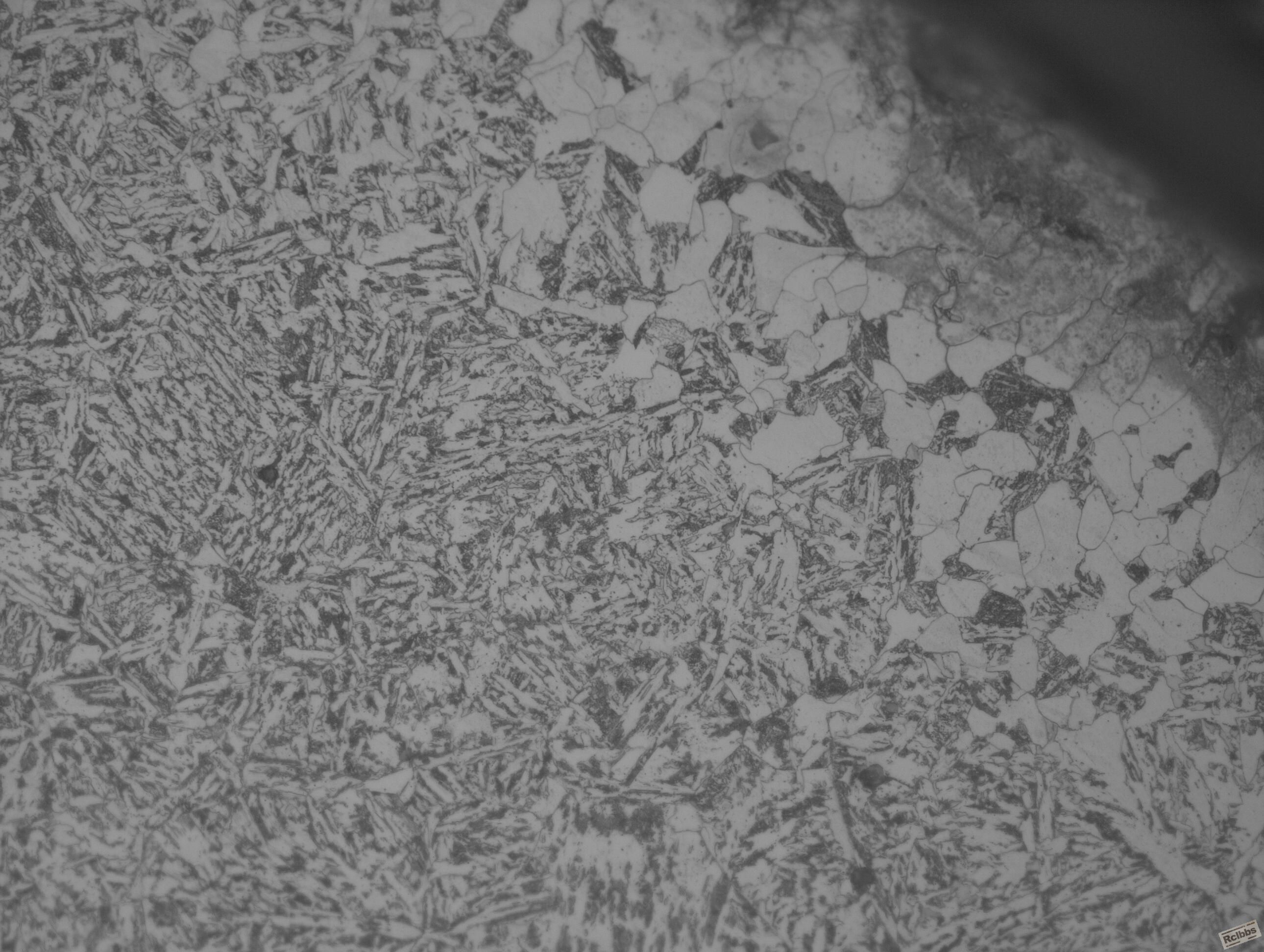

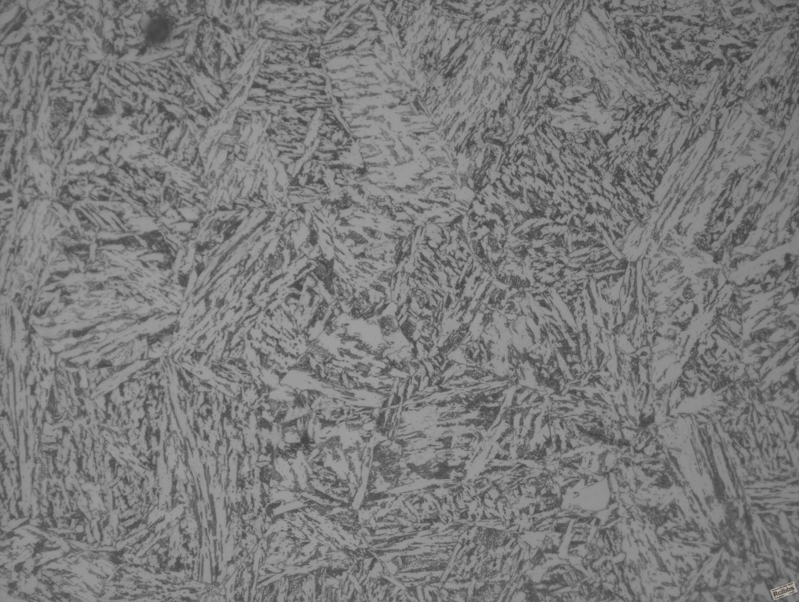

35CrMo调质处理后,粗加工即出现了开裂,裂纹处有严重的脱碳现象,敢问基()体组织是回火索氏体吗?有魏氏体组织存在吗

基体是S回,无魏氏组织。
签到天数: 809 天
发表于 2010-7-30 20:38:44 | 显示全部楼层
裂纹应该是淬火前的,但淬火组织好像有点粗,最好有放大倍数。
签到天数: 11 天
发表于 2010-7-31 04:25:13 | 显示全部楼层
应该不是魏氏组织,
裂纹也应该是淬火前存在的
发表于 2010-7-31 06:44:44 | 显示全部楼层
裂纹是淬火前产生的,两侧有脱碳
签到天数: 21 天
发表于 2010-7-31 12:20:35 | 显示全部楼层
回火索氏体组织,无魏氏组织。裂纹是处理前的
发表于 2010-8-1 17:56:33 | 显示全部楼层
同意前几位的,裂纹是回火前的,两边有脱碳现象,组织本人认不出
 楼主| 发表于 2010-8-4 17:08:50 | 显示全部楼层
拿着照片跟一位资深的老师请教过,老师认为,该组织为铸态下的组织,并没有经过调质处理,仅仅进行了粗略的正火处理,并且正火温度和时间都不够。
签到天数: 26 天
发表于 2010-8-5 10:18:33 | 显示全部楼层
有魏氏组织,淬火前存在裂纹
发表于 2010-8-5 15:40:40 | 显示全部楼层
基体是贝氏体组织吧
发表于 2010-8-5 20:34:21 | 显示全部楼层
拿着照片跟一位资深的老师请教过,老师认为,该组织为铸态下的组织,并没有经过调质处理,仅仅进行了粗略的 ...
shenzhaoxia 发表于 2010-8-4 17:08
   如何判断是正火组织?
发表于 2010-8-5 23:06:18 | 显示全部楼层
应该是回火前裂的
签到天数: 29 天
发表于 2010-8-6 10:04:15 | 显示全部楼层
基体是粒状贝氏体组织
签到天数: 7 天
发表于 2010-8-6 13:41:45 | 显示全部楼层
资深老师果然是见多识广,我比较同意他的观点!
发表于 2010-8-6 20:47:11 | 显示全部楼层
我赞同老师傅的观点,不是回火索氏体。
发表于 2010-8-7 11:55:07 | 显示全部楼层
看组织情况应该远离裂纹的地方看组织,倍数放大点
发表于 2010-8-9 00:08:01 | 显示全部楼层
组织较粗大,裂纹两边有轻微脱碳
发表于 2010-8-9 08:49:22 | 显示全部楼层
细珠光体加针状铁素体,明显的铸态组织。裂纹两侧为正火组织,说明裂纹在热处理前已经存在,且这个热处理工艺仅为及其粗略的正火工艺。
