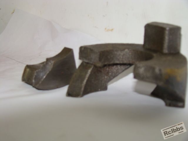

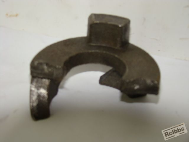

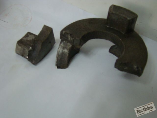

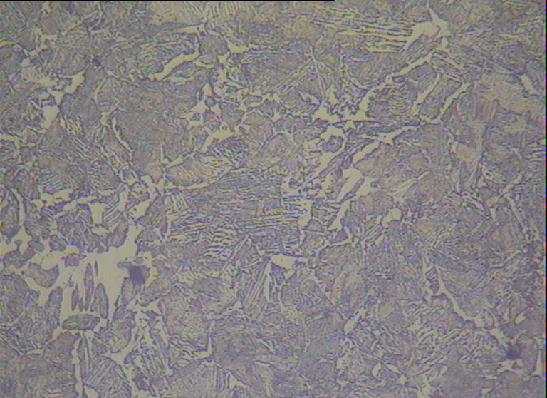

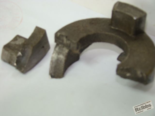

装机运行不到1000次就断裂了!!现在打出硬度HRC39  38.5  40
请各位老师帮忙分析下!!谢谢!!

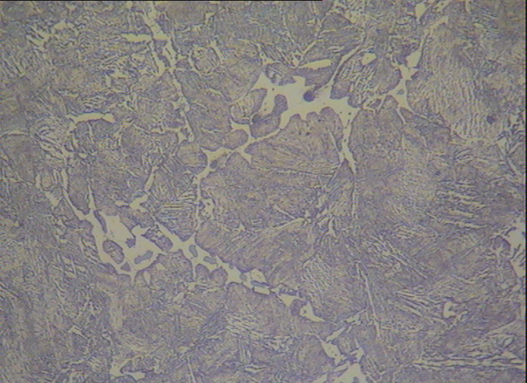

1.组织不合格,很多条状块状铁素体,热处理时冷速不足;
2.铸件好像有缺陷.
签到天数: 93 天

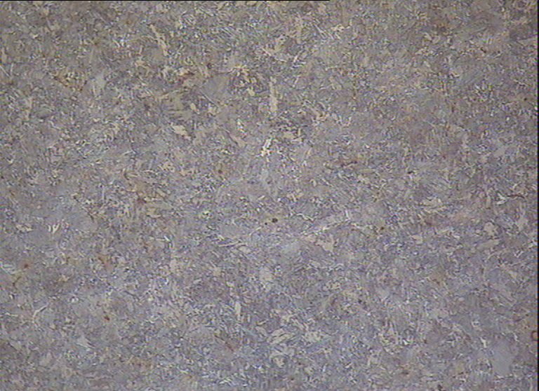

发表于 2010-7-31 11:29:53 | 显示全部楼层

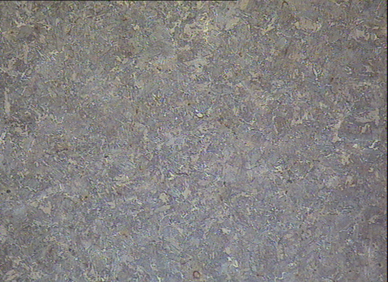

好像组织没有经过热处理,通过第二张金像图片可以看出材料中有非金属夹杂物
发表于 2010-7-31 14:56:30 | 显示全部楼层
铸钢件,热处理质量不好.可以先退火或者正火后在淬火处理,不然淬火组织可能不好,机械性能也差!

发表于 2010-7-31 22:38:45 | 显示全部楼层
图400-1中可见类似残留铸态组织,此应为断裂内因
从楼主的图片看组织不是合格的,呈很多条状块状和网状铁素体,热处理加热温度偏低,保温不足和冷却不足缺陷,材料也是存在有缺陷的,请楼主把工艺详细说明一下以及技术要求,并请楼主把材料原始组织和缺陷检查一下。
这里回复12楼问题,从楼主的图片看组织是条块状和网状铁素体,针状马氏体,同时存在魏氏体组织,是正常淬回火组织,不是调质组织。请把热处理工艺进行调整
最好把技术要求和工艺说明详细,是否调质处理。如果调质处理,请把回火温度再提高些。

发表于 2010-8-3 16:52:48 | 显示全部楼层
组织确实有问题,但是要分析处准确原因,还应考虑使用问题。1。断裂断口形貌,断裂源的位置,受力情况2材料及热处理质量检测。

回复 8# 紫琅人
    请说明具体组织!1谢谢

组织有问题
但是断口也是要分析的
发表于 2010-8-8 08:31:09 | 显示全部楼层
组织不好,铁素体太多,甚至成网状了。加之硬度高,当然容易断了!

发表于 2010-8-8 13:32:53 | 显示全部楼层
个人认为这些块状不规则铁素体应不属于淬火冷速不足,而属于加热时间不足或者加热温度不够残留下的未溶铁素体。但好像又有些魏氏体化倾向。
