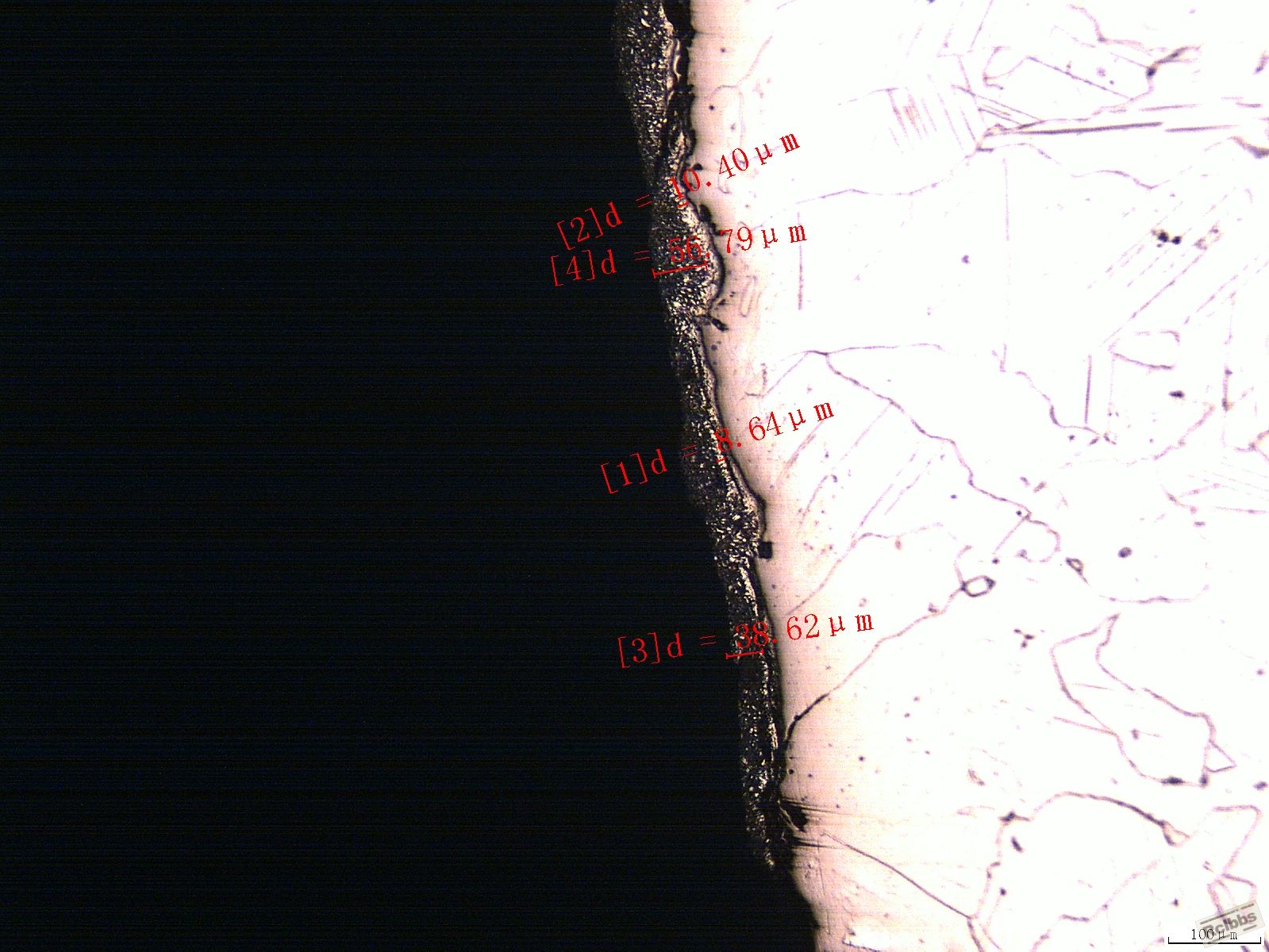

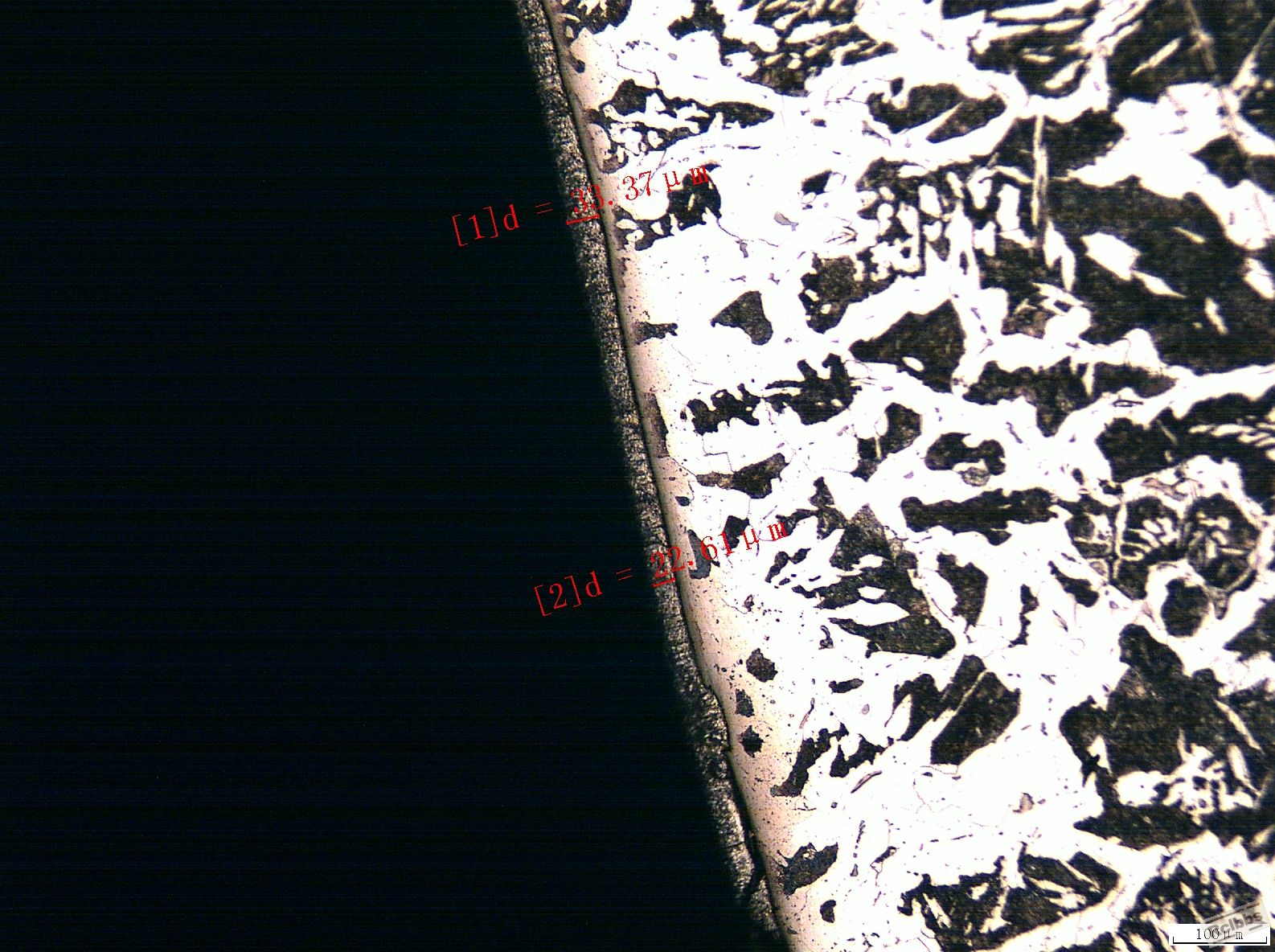

昨天做了个镀层实验,供应方说是先镀锌后在表面喷漆,试验前,我用酒精清洗了试样表面约5分钟,然后用金相法测定其镀层深度,但是其覆盖层怎么看也不像金属镀层!! 请各位专家老师指教!!!

发表于 2010-8-4 18:43:50 | 显示全部楼层
我认为:锌层硬度低,抛光难以达到镜面,光线反射能力较差,所以是灰色的。

发表于 2010-8-4 18:55:29 | 显示全部楼层
取兩個鍍鋅面對貼, 或夾一銅片後, 再鑲埋.  效果會更好.

发表于 2010-8-11 15:19:21 | 显示全部楼层
镀锌层一般厚度为8微米。这已经够厚的了。你那更厚。

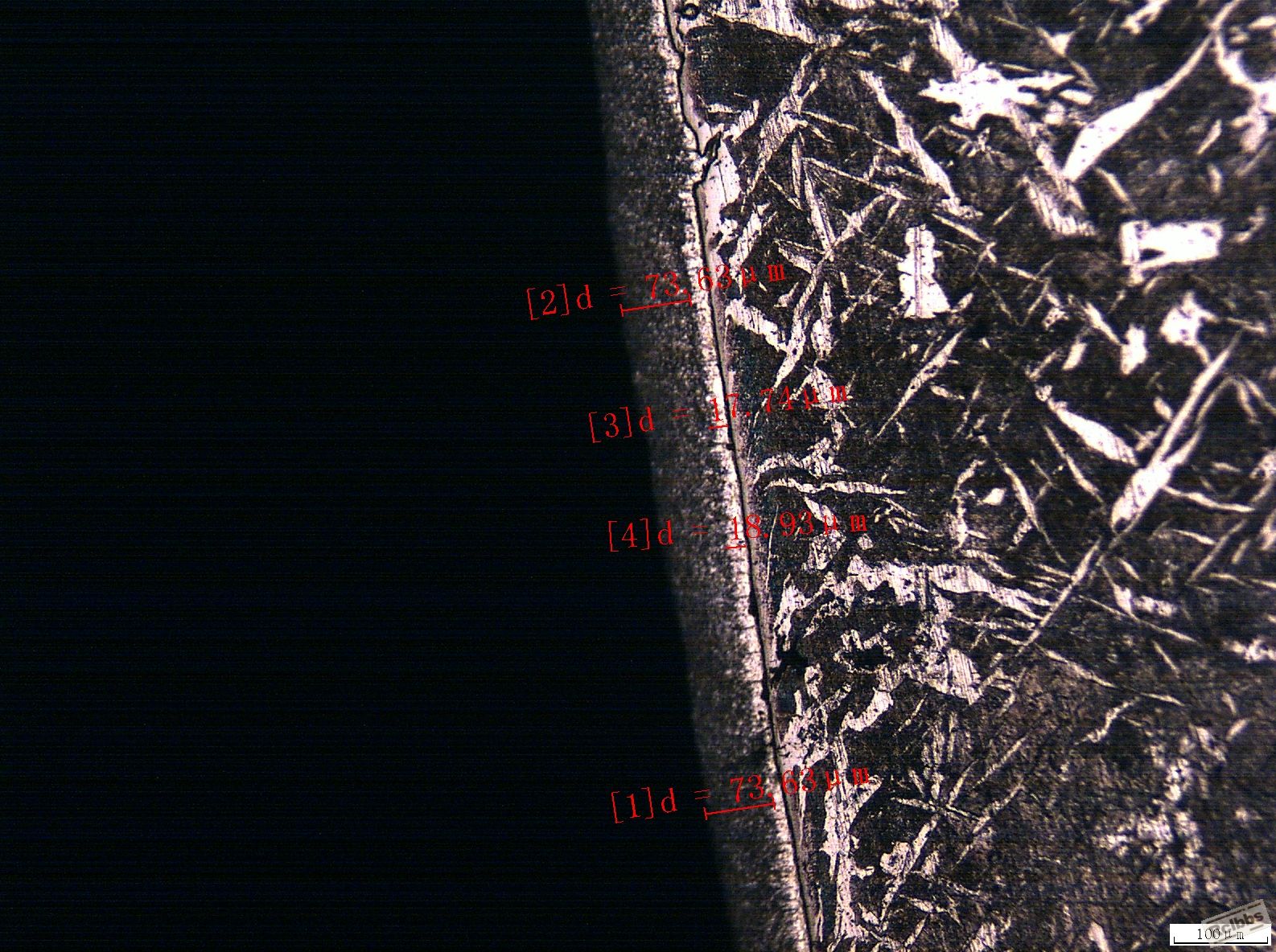

发表于 2010-8-14 23:01:53 | 显示全部楼层
楼上这个可能腐蚀过头了,磨抛后用 0.5% 硝酸腐蚀 2秒左右,可以看的很清楚,从你这个图片看,
镀锌层应该是(靠近基体的是栅栏状的合金层,外面应该是白色的纯锌层),可楼上这个图片不像,
建议重新磨抛 然后重新腐蚀一下

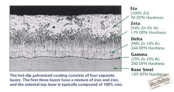

发表于 2010-8-25 21:10:49 | 显示全部楼层
经典热镀锌镀层
