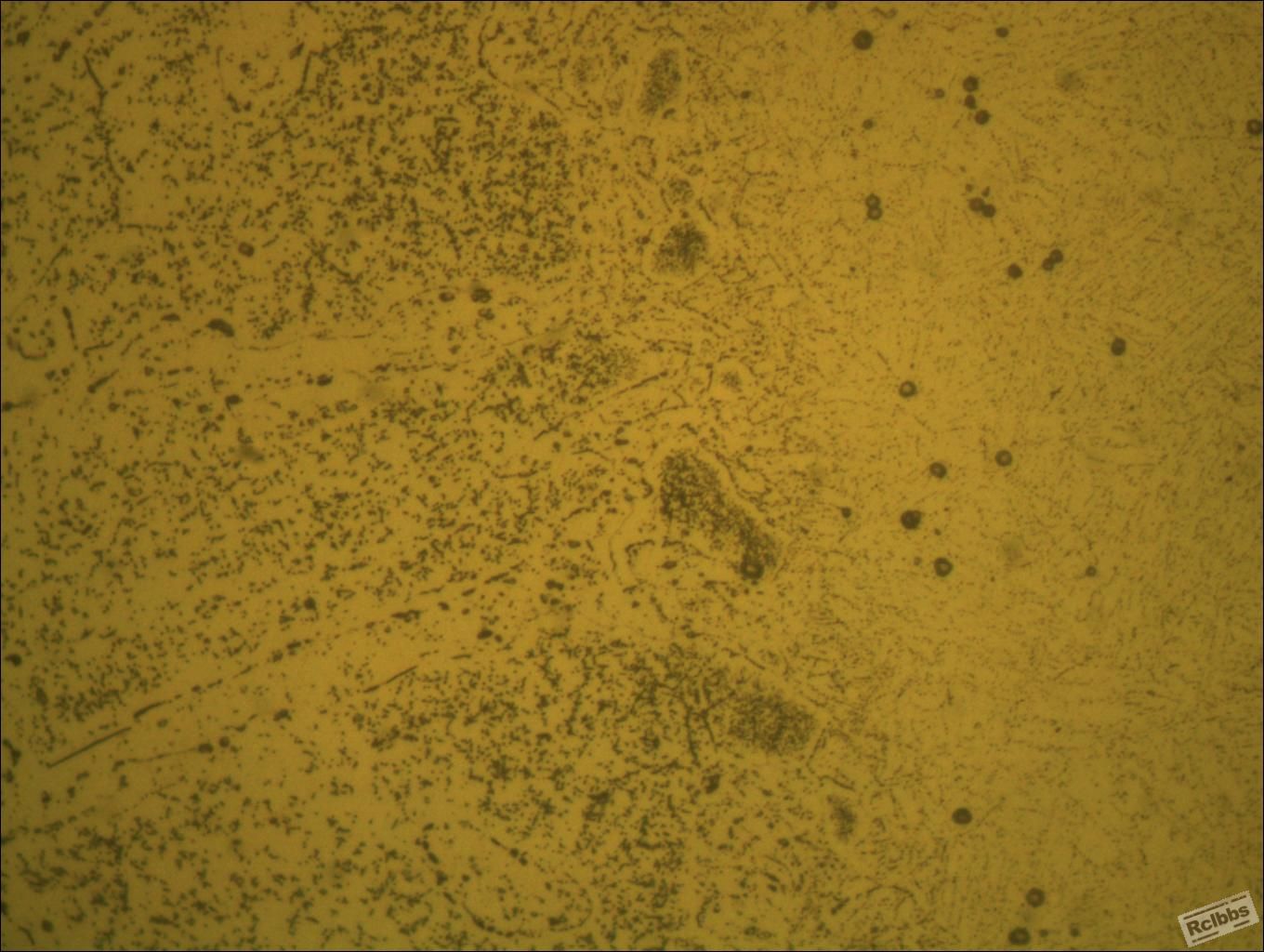

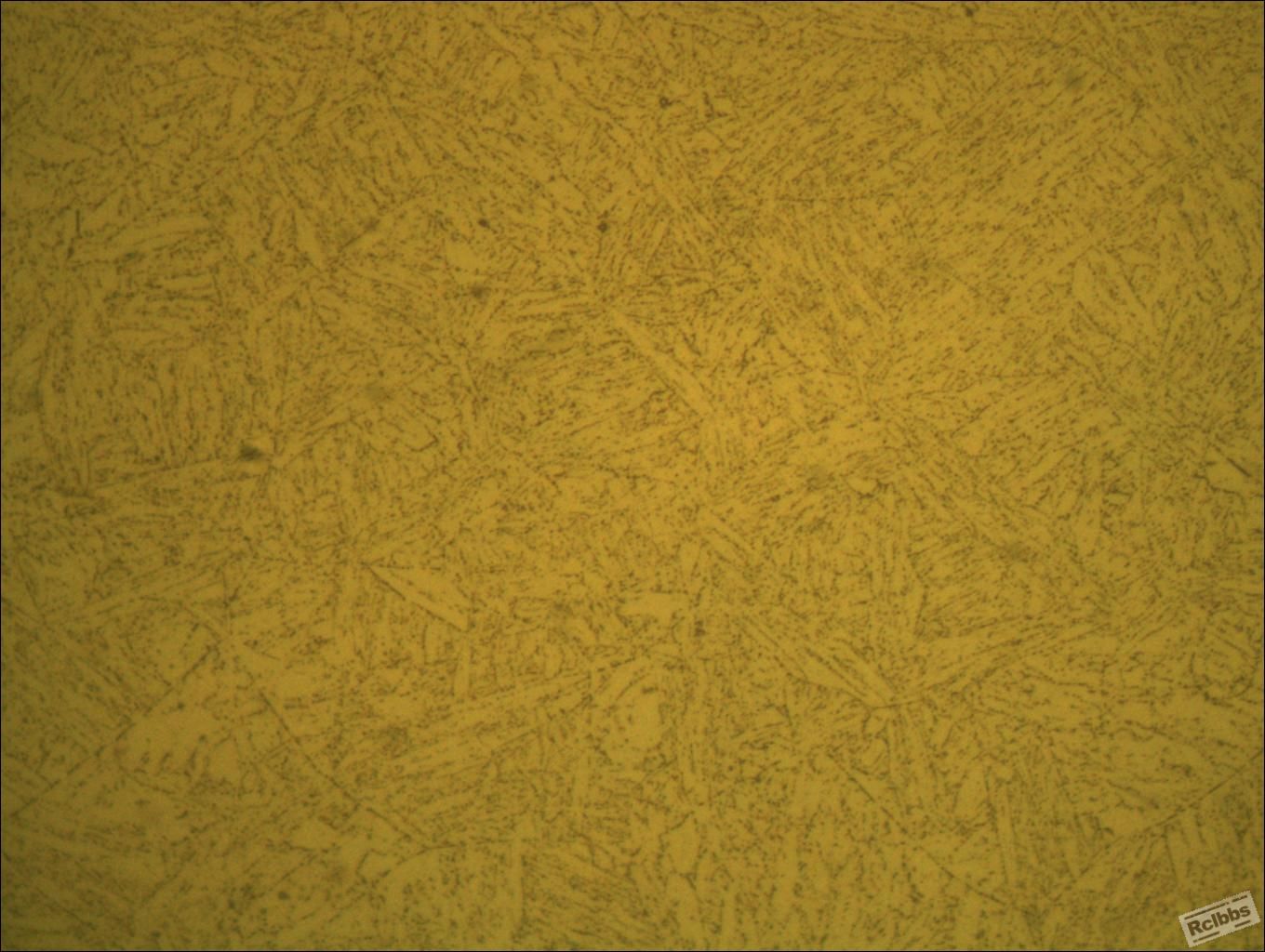

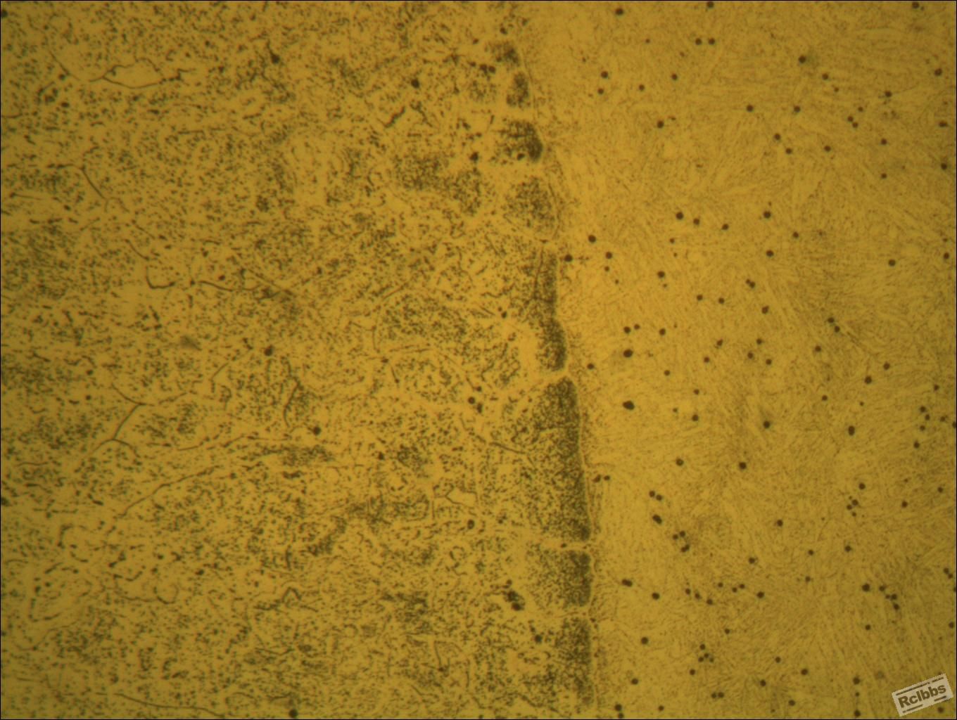

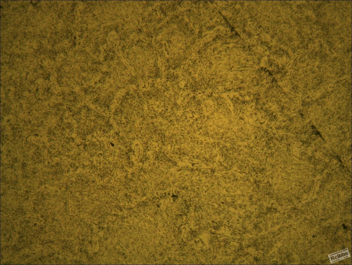

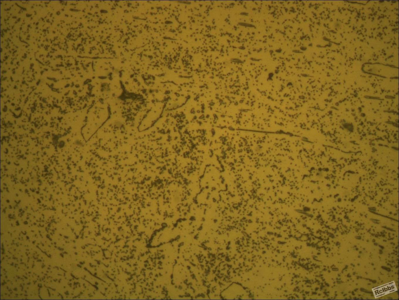

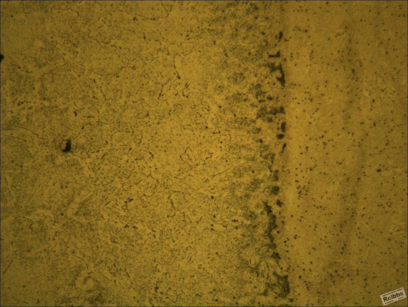

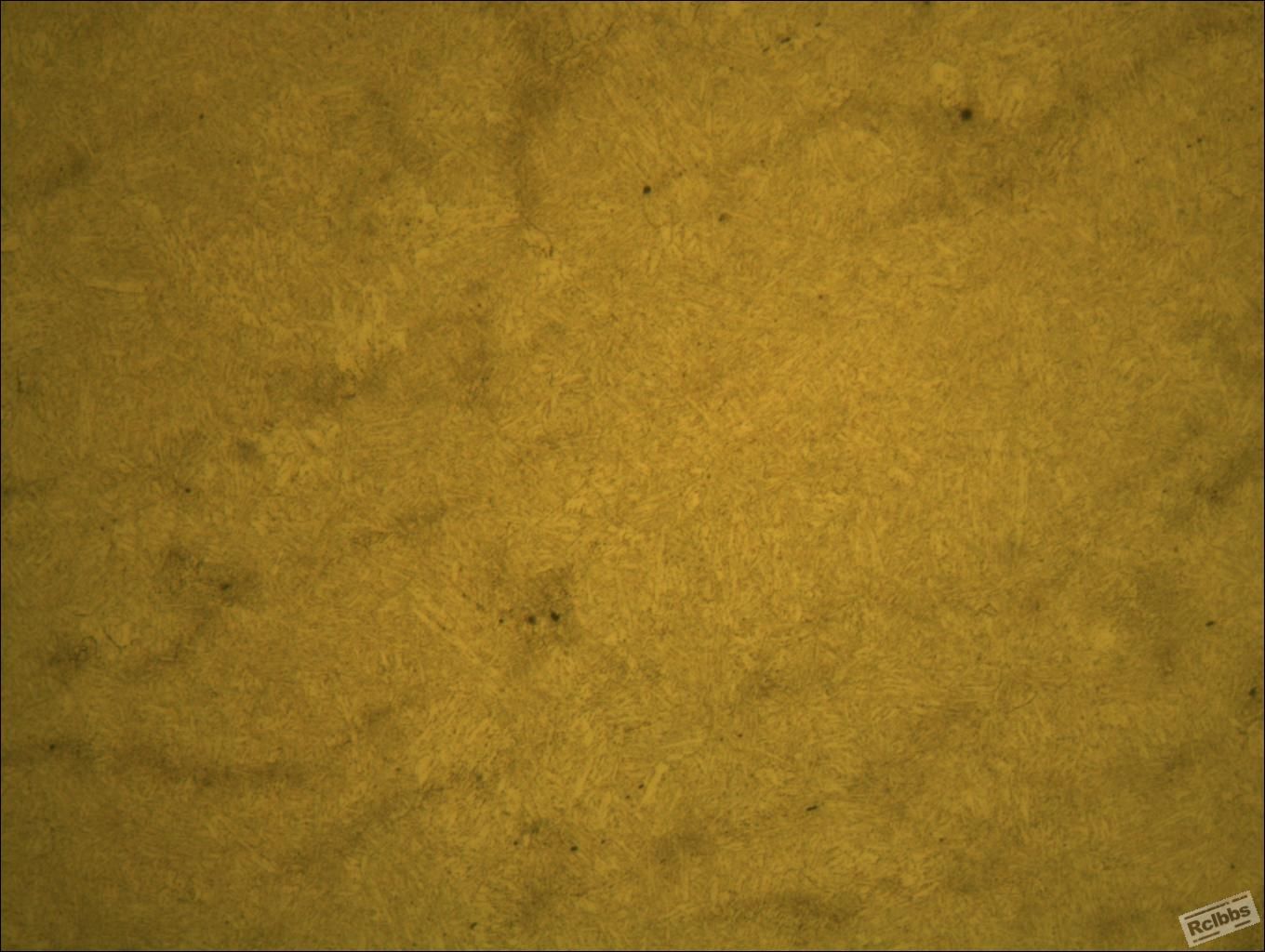

这是我前段时间做的焊接工艺评定试样,母材410,焊材G207,焊前锻态,焊后970度正火+960度淬火+750回火+720回火。
前两张是热影响区组织,我分析是马氏体位向的回火索氏体;中间两张是焊缝区组织,我分析是铁素体基体,晶界和晶内夹杂渗碳体;最后三张是熔合线附近的照片,对比明显。
我的疑惑是,G207与410材料成分相同,怎么会一起做的热处理,结果差别这么大呢?还有,焊缝区的组织形成基理是什么呢?这样的热处理没理由得到这样的组织的。
请专家帮我解释下,谢谢!
