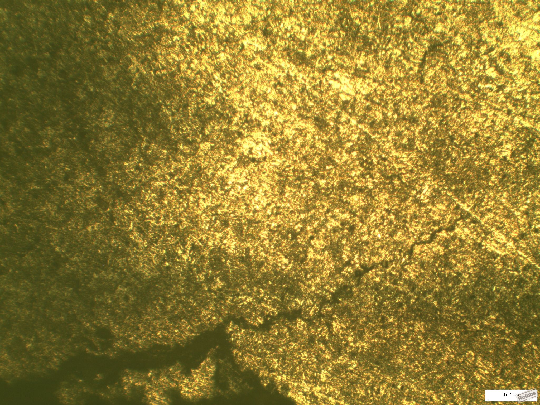

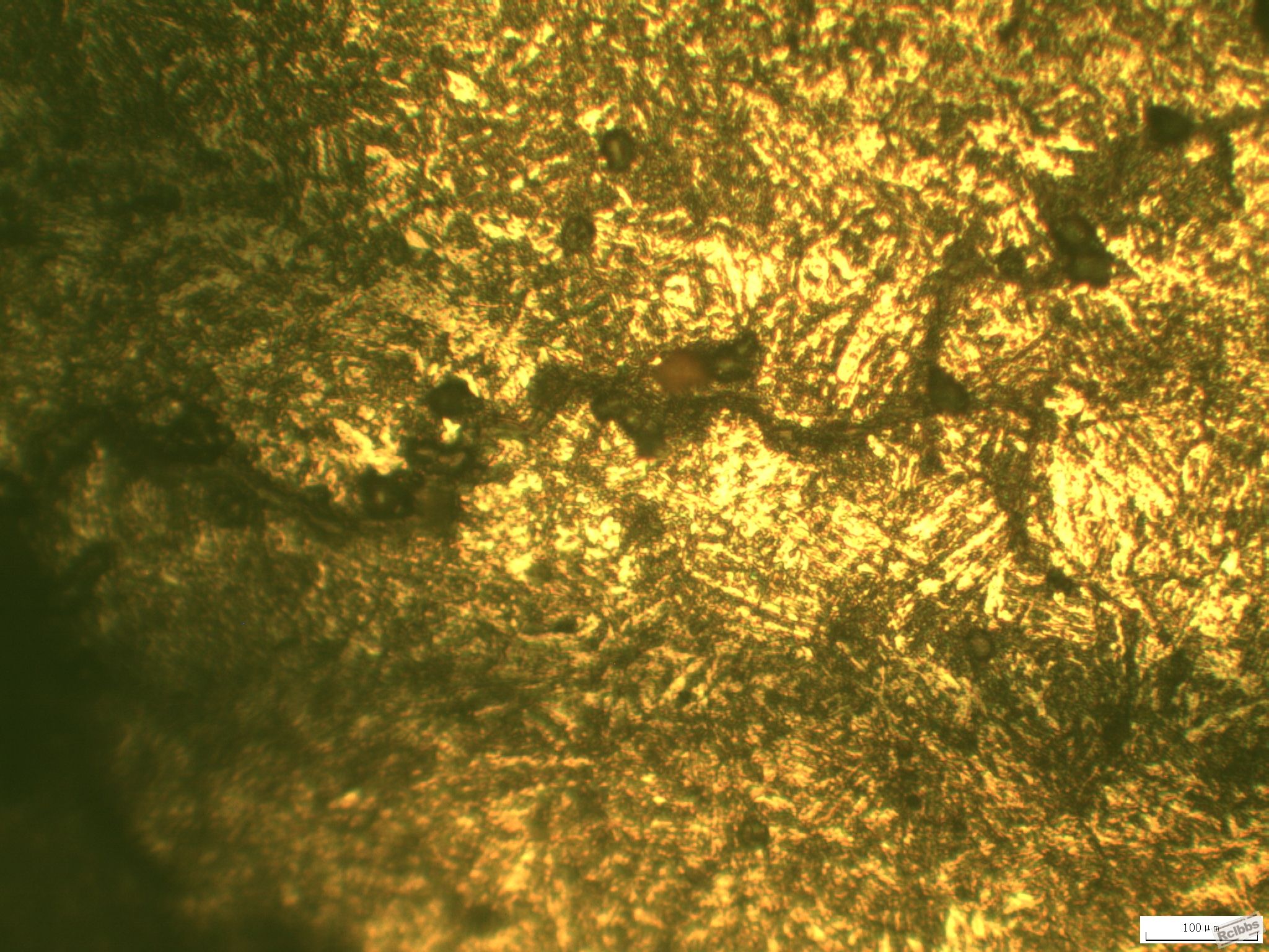

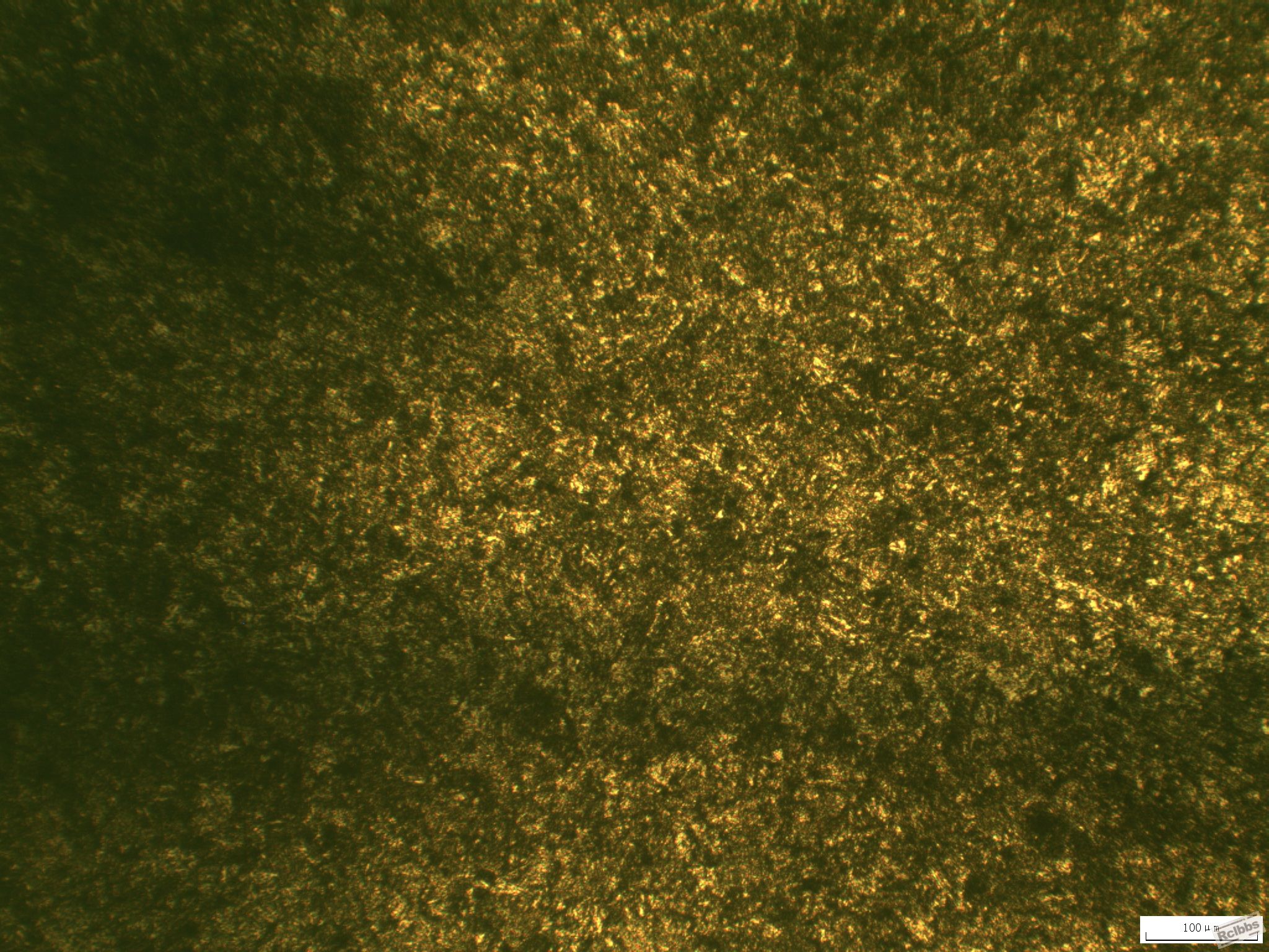

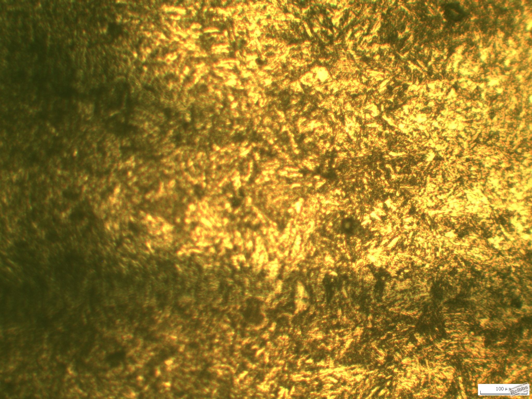

工艺:材质40Cr,工件厚度10mm,重量约1Kg,始锻温度1250度左右,终锻温度800~900度,锻后余热淬水(水温室温至45度),放置24小时后入炉回火440,回火后发现有5%左右表面裂纹,裂纹深度2mm左右,回火硬度40HRC左右(硬度表面及芯部无明显差异)。现附表面裂纹处及芯部组织图片供坛友分析!望能说明回火后的组织状态及裂纹产生的原因!(最好能分析出是淬火时就裂了还是未及时回火应力释放而开裂的)

40Cr材料水中临界淬透直径为35mm,试想锻后淬水合适吗?
发表于 2010-8-12 11:29:09 | 显示全部楼层
我觉得是淬火裂纹
发表于 2010-8-12 11:43:11 | 显示全部楼层
从裂纹的趋势看,应该是淬火造成的
签到天数: 872 天
 楼主| 发表于 2010-8-12 12:18:30 | 显示全部楼层
经分析后个人观点:组织为回火M+T(少量),裂纹形式为淬火开裂,因是锻后余热直接淬火,晶粒未进行细化,水淬时因烈度太大,同时产品尺寸正好属于敏感尺寸,至使应力过大而开裂,现在的生产工艺调整为锻后在空气中停留10秒左右,使产品有棱的地方发暗(目测)时入水,降低淬火时的过冷度,同时在水池内淬火时间由以前的15秒缩短至10秒,(此时间调整提升起的频率来调整的)经实验100多支,没有发现开裂现象,后需批量生产时进一步验证。
