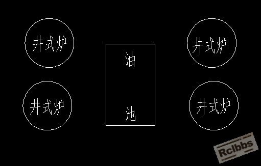

我们厂里最近新买回几台井式炉,主要用途为气体渗碳,然后吊出在油池淬火。不知道怎么摆放才更合适,下面我就给出一个我的方案,请各位专家给点意见,如有其它的方案意见,也请不吝相告。这个摆放位置主要是考虑两个方面,一个是油池的冷却能力,一个是我们厂房的宽度只有18M,还要留出4M零件堆放区和3M安全通道的宽度。

这样的摆放布局,充分利用了车间空间,最主要的还是要考虑油池的冷却能力,在热处理时,四台炉子可科学错时进行,以保证油池的使用。

空间已经限定死了,主要还是考虑安全因数跟作起来是否方便。

个人认为:主要是要计算好你的油槽你冷却能力是否足够,这是可以计算的。通过换热计算理论值。怎么摆放,看你是否操作方便,其次美观。楼主为何用一个油槽呢,在位置允许的情况下可以考虑两个,我想操作可能更方便,更美观!

如果产品的转移速度可以保证,那么可以把淬火油槽移到最里面和靠边上的两只炉子平行,那么相应的场地空间也增大了。。
