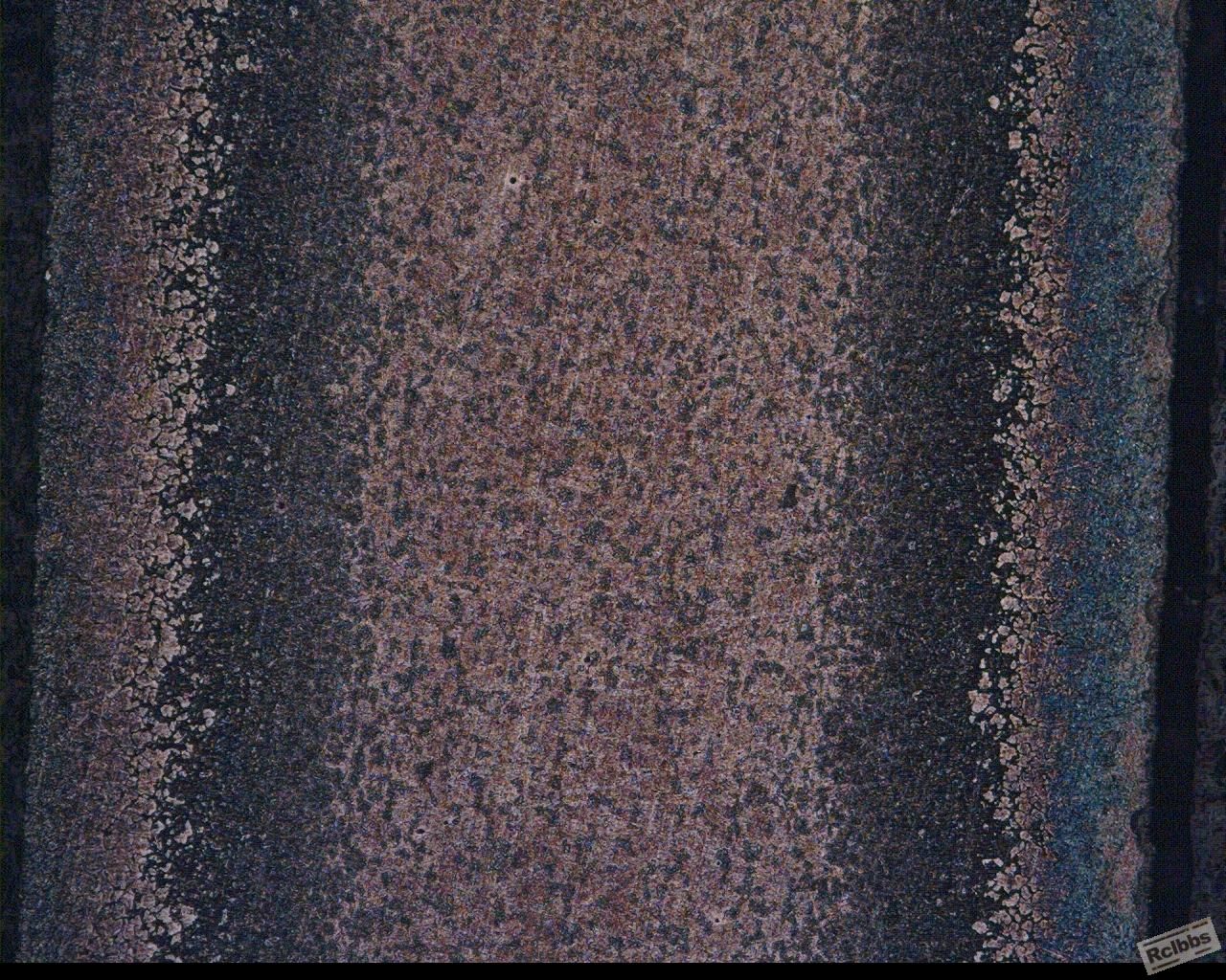

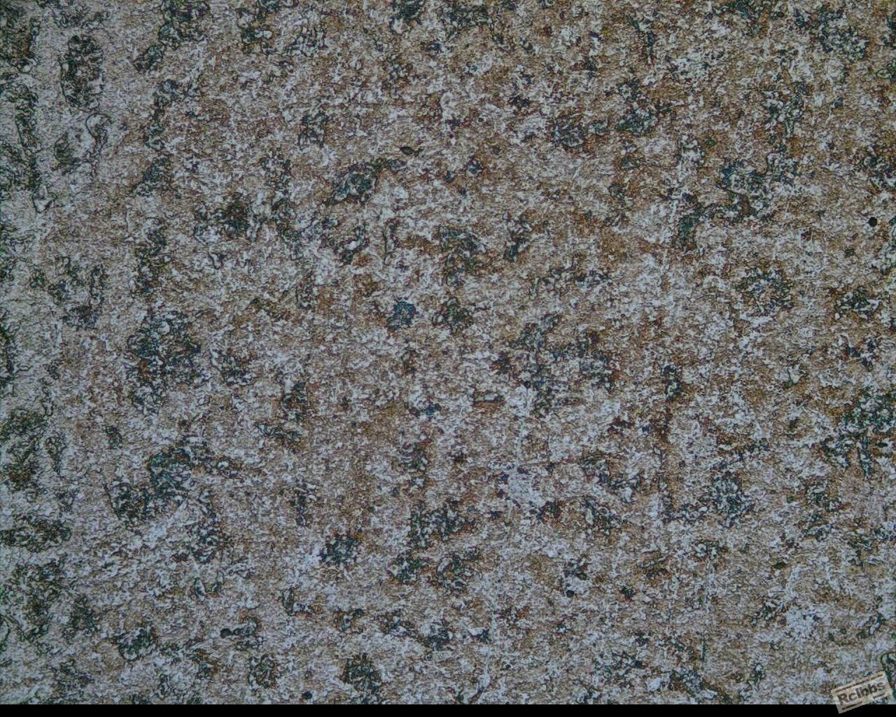

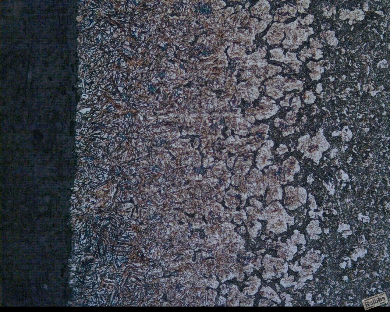

材料:20Cr
工艺:820渗碳70min后直接淬火淬火介质为Kr218光亮淬火油,冷却至80出
      然后180回火2H。
         表层硬度:800HV 心部硬度:100HV左右 金相图片附
现请教:心部组织具体为什么组织?为什么内外硬度差别如此大?
签到天数: 120 天
发表于 2010-8-14 17:36:29 | 显示全部楼层
楼主的渗碳温度为什么是820度呀?那么在这个温度下的碳势是多少?使用什么渗剂的?渗碳淬火后的层深是多少?70分钟的渗碳时间是指整个过程还是就是渗碳的时间?
签到天数: 22 天
发表于 2010-8-14 17:54:56 | 显示全部楼层
820℃还没有完全奥氏体化,为什么用这个温度呢?
为什么内外硬度差别如此大:表面经渗碳后为高碳组织,AC3下降,完全奥氏体化,正常淬火,硬度高。心部为欠热组织,硬度低。所有硬度相差大!
周建国 + 10 赞同。
签到天数: 38 天
发表于 2010-8-14 18:02:31 | 显示全部楼层
820渗碳,预处理怎么做?
发表于 2010-8-14 18:08:23 | 显示全部楼层
这叫独辟蹊径,别出心裁啊
发表于 2010-8-14 20:04:48 | 显示全部楼层
楼主材料渗碳工艺温度太低了吧,20Cr材料渗碳温度应该是900~920之间,在这么温度状态下,碳分子才能充分的附和渗入在材料的表面,可以根据材料的渗碳层的技术要求来确定保温时间。
你这么低的温度怎样才达到要求呢,不能达到要求的,请修改工艺,从图片看,表面没有达到渗碳层要求。渗碳层组织应当得到怎样的你是应该知道吧。心部组织最终是铁素体和珠光体
周建国 + 10 感谢支持
签到天数: 2360 天
 楼主| 发表于 2010-8-16 09:38:53 | 显示全部楼层
谢谢各位,这是无锡weifu的产品,是我一同学和我讨论的,所以具体的工艺参数不是很了解,因为这个产品是很薄的零件。所以他们采用这种特殊工艺。
发表于 2010-8-16 10:17:43 | 显示全部楼层
能否把工艺要求告诉大家,我公司也做薄壁件,且渗碳层深度在0.3——0.8mm之间为常见。我个人人为你的渗碳工艺有问题。
签到天数: 2360 天
 楼主| 发表于 2010-8-16 10:19:18 | 显示全部楼层
这种产品是给博世公司做的,具体工艺我同学没有详细说,不好意思
发表于 2010-8-16 12:47:23 | 显示全部楼层
为什么要用  820度呢  淬火温度才差不多  渗碳的话有点低了
签到天数: 23 天
发表于 2010-8-18 19:00:45 | 显示全部楼层
对于薄壁件渗碳温度与淬火温度相同是很正常的。
从你的图片来看,产品心部奥氏体化不完全,估计你的装炉量大了的原因,建议对工艺做一段预热处理,在550左右温度,如果是在渗碳炉内预热的话温度在700左右,注意不要氧化了。然后再升温到渗碳温度进行处理。
签到天数: 165 天
发表于 2011-9-8 15:31:21 | 显示全部楼层
820度渗碳,还没见过。
