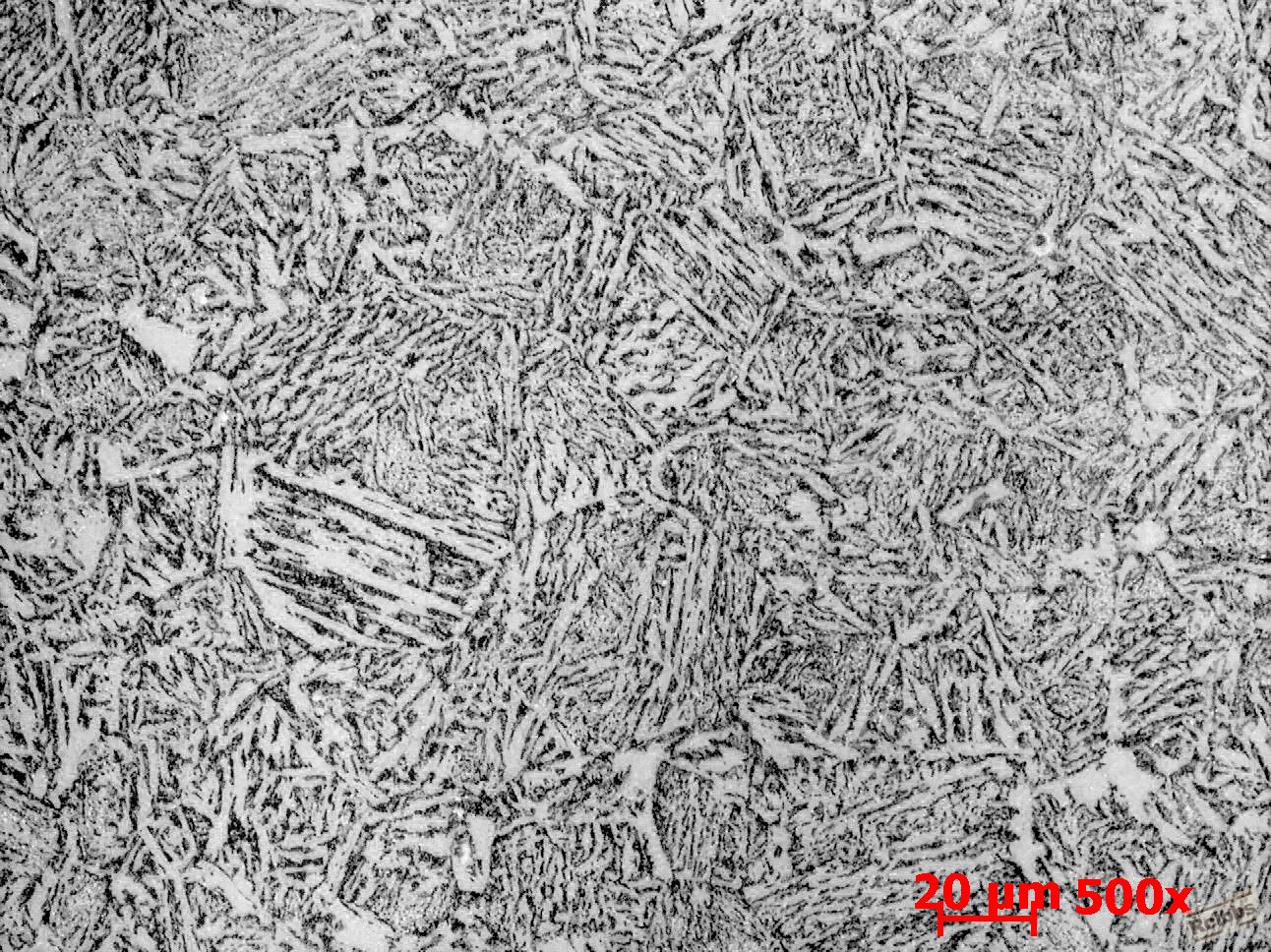

请专家帮忙看下,这个是什么组织,35CrMo螺栓,现场覆膜金相,谢谢

发表于 2010-8-15 19:30:14 | 显示全部楼层
硬度是多少?
发表于 2010-8-15 20:27:47 | 显示全部楼层
应该是回火索氏体,硬度在30-35HRC之间。
 楼主| 发表于 2010-8-15 20:32:47 | 显示全部楼层
硬度为HB240
发表于 2010-8-15 20:35:21 | 显示全部楼层
属于混合组织
发表于 2010-8-15 21:51:36 | 显示全部楼层
回复 6# 280589722
   这个螺栓技术要求的组织为回火索氏体,硬度范围241~285HBW。从图片上看属于混合组织:一部分区域保留马氏体位向,另一部分判断认为属上贝氏体组织,由此推测工件淬火冷却不够好,冷却速度线穿过了C曲线的“鼻子”获得M+B+晶界F混合组织,这样工件在淬火后回火前硬度就不太高此后只好选择在比较低温度回火,勉强使硬度不致降太低,属于“假调质”的一种。
  中碳钢淬火正常组织为板条马氏体与针状马氏体混合组织,经高温回火成为保持原马氏体位向的回火索氏体,上图只见到很少类似板条马氏体,原本应当出现针状马氏体地方由贝氏体取代了,贝氏体量还多。必须提醒的是这种在400倍或500倍下看到的“魏氏组织”,不是魏氏组织而是贝氏体,如果在100倍下这种“魏氏组织”特征还分明的话才真正的魏氏组织了。
  建议正确进行螺栓淬火操作,减少入液前预冷时间,并提高介质冷却能力。淬火组织正常淬火硬度足够,经正常的高温回火出炉的工件才是好的调质产品。
