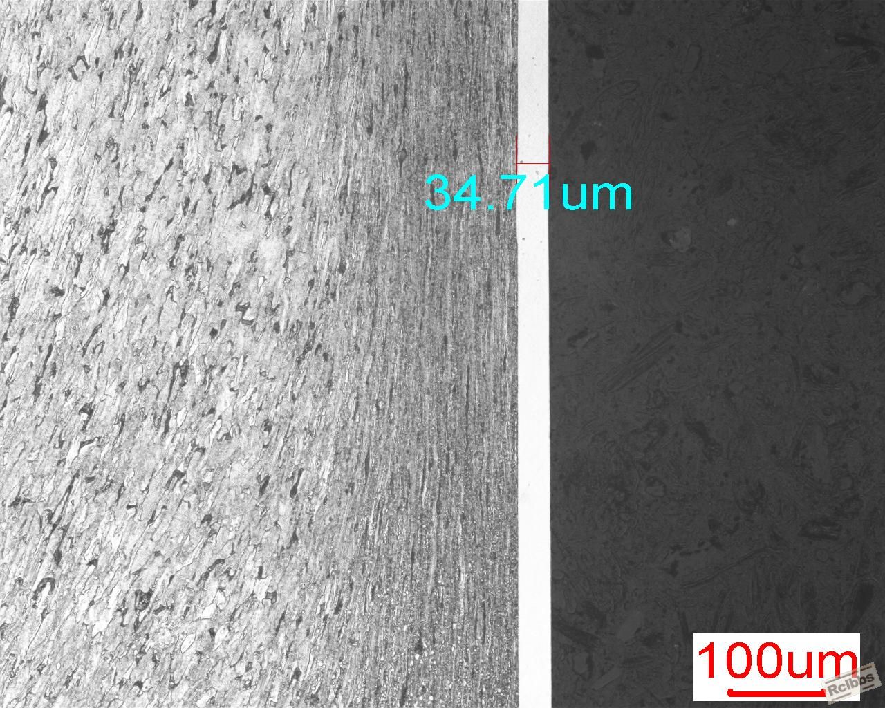

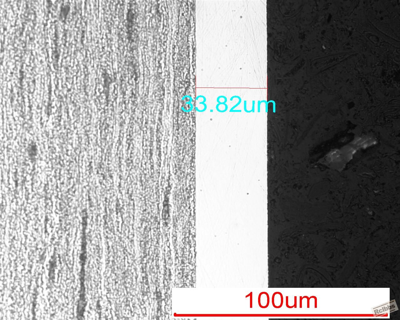

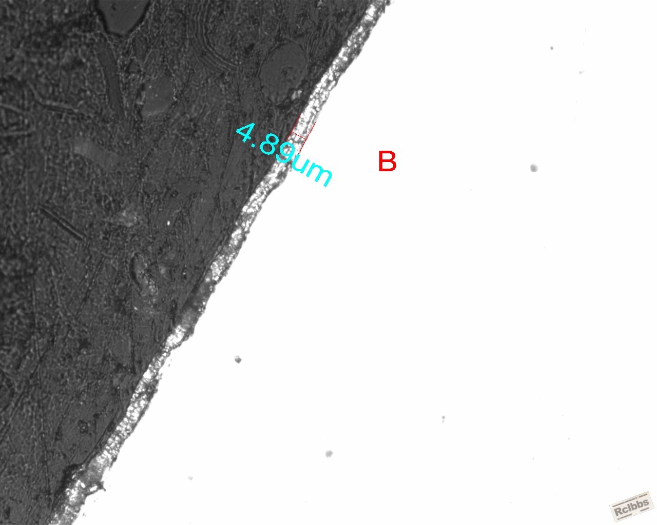

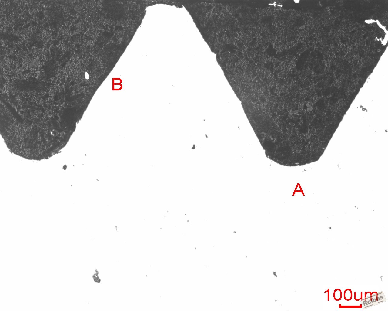

看看这是何种镀层

材料为钢机体,图1-1为50X,其余500X

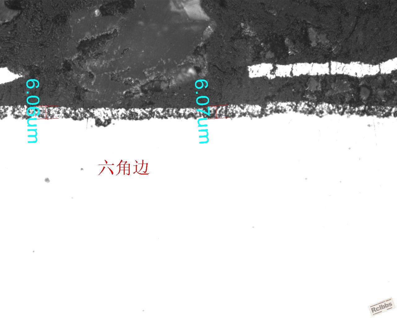

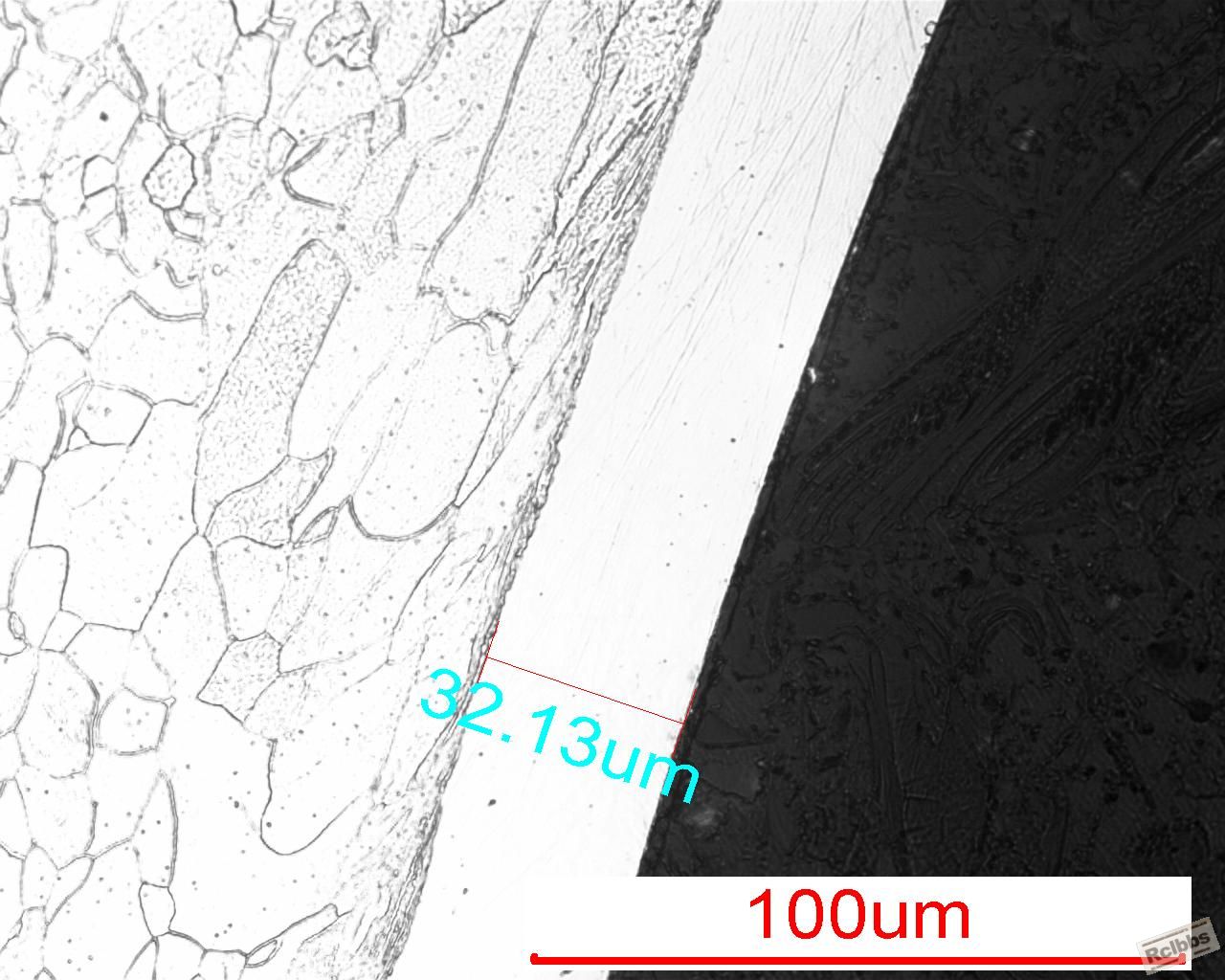

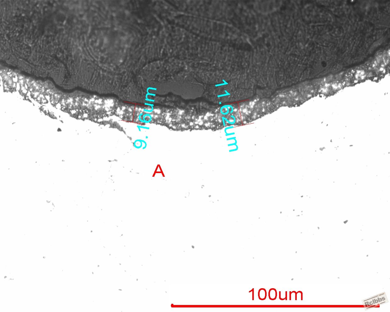

再看看这镀层

镀 Cr ? 镀Zn? 腐蚀下看看
发表于 2010-8-16 13:29:46 | 显示全部楼层
1#所发图片镀层不是很清楚,请发点外观照片。应该不会是镀铬或镍等镀层
3#所发照片如果基材都是3图片中的低碳钢,可排除镀铬镀层,一般镀铬不会直接在软基材上镀
