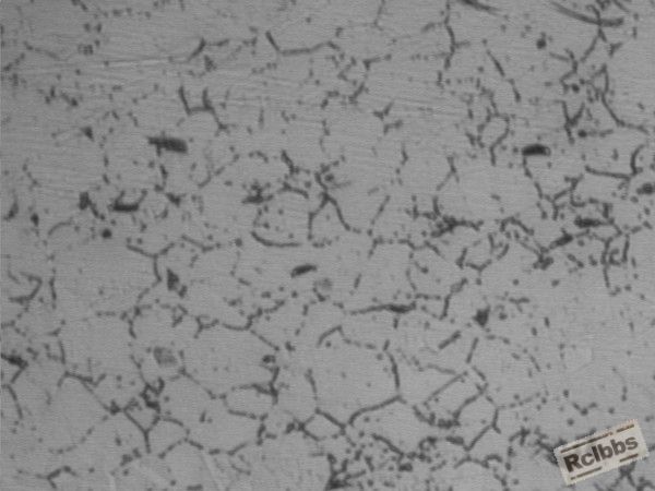

奥氏体不锈钢,大家讨论下该组织,
奥氏体+沿晶界析出的碳化物
讨论下可能经过的热处理(固溶?)

自己来说两句吧,
我测了下硬度,202HBW5/750,比不锈钢棒的标准要求(GB/T1220-2007,固溶处理后不大于187HBW)高。
组织中晶界处较多的碳化物未溶解,加之晶粒十分细小,应该能判断该材料未经固溶处理。

未见孪晶,应未经固溶处理。

奥氏体不锈钢的正确组织是有孪晶的奥氏体组织,从你组织图片中看,不管是固溶处理与否,属非正常组织。所以,硬度不正常也就不足为奇了。
