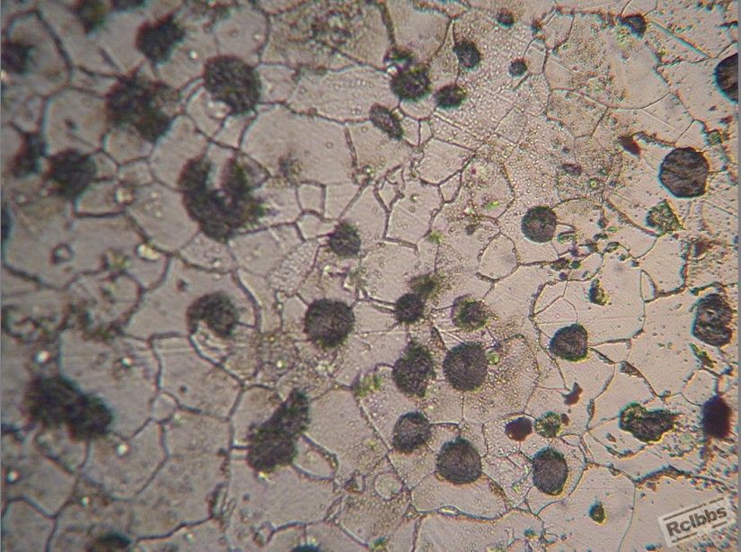

100倍

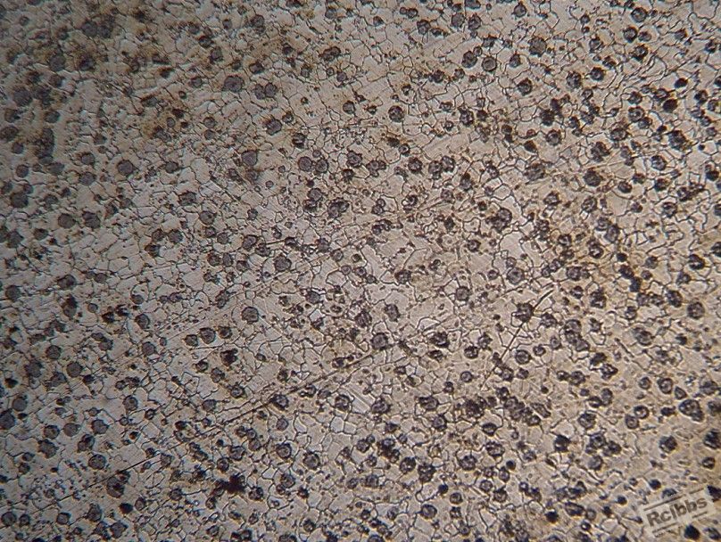

400倍

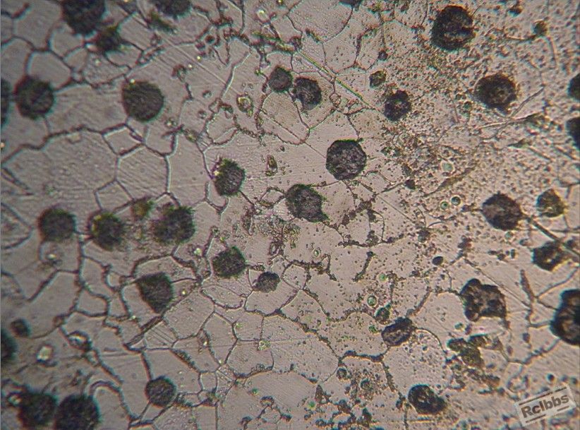

400倍

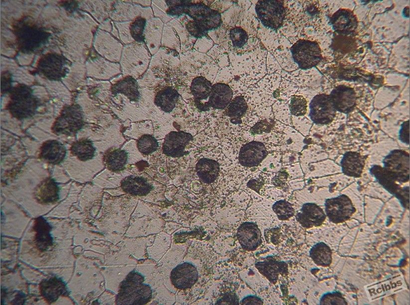

400倍
上图100倍可以清楚清楚看到该金相是以铁素体为基体的!
400倍中可以看到一些粒状珠光体,隐约还能看到些沿晶
析出的碳化物,还有些亮点不知道是不是液析碳化物!
这是我们厂买的QT600的材料金相组织!我以前从金相图谱
上看到QT600应该是以珠光体为主的,而这个以铁素体为
主的组织貌似是QT400的组织!请各位大虾给点意见!
发表于 2010-8-19 16:20:37 | 显示全部楼层
材料球化的还不错,一级吧,只看金相恐怕看不出来吧,你可以做下他的强度,和硬度。
珠光体决定着强度,铁素体决定着塑性,珠光体这么少,强度可能也不高。
工艺正常的话,应该是400。

发表于 2010-8-19 17:35:01 | 显示全部楼层
QT400-15,QT400-18,基体组织为铁素体。 QT600-2的基体组织为珠光体+铁素体。
  看你的金相照片,应该是QT400。

发表于 2010-8-19 20:36:21 | 显示全部楼层
初看金相认为是QT400!

发表于 2010-8-20 09:10:51 | 显示全部楼层
从上述金相图片来说,应当是QT400。
QT600一般的金相中约有40-60%的珠光体加铁素体。根据提交的状态为铸态、不同正火态的区别,铁素体可以呈不同的形态。
不知道此件所要求的材料是什么?若是要求QT600时,可进行一次正火提高强度。你可与供应商联系如何处理解决。只要零件还处于毛坯的状态,应当能够解决。
不能在零件本体上做拉伸试棒,一般是在浇铸零件时同时另做几件铸造试样,(其具体尺寸可查阅相关标准)此上加工成拉伸度试棒进行试验。并以此做为本批零件的材料合格依据。
