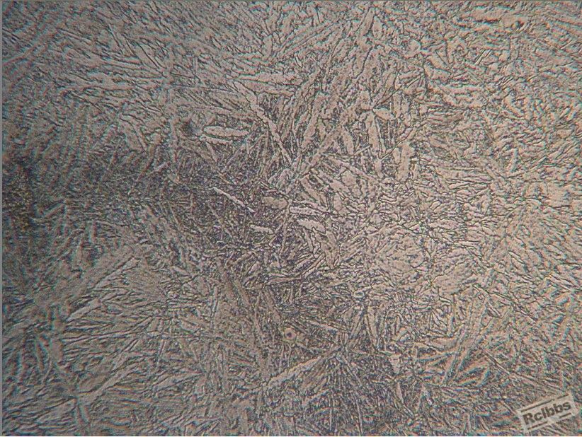

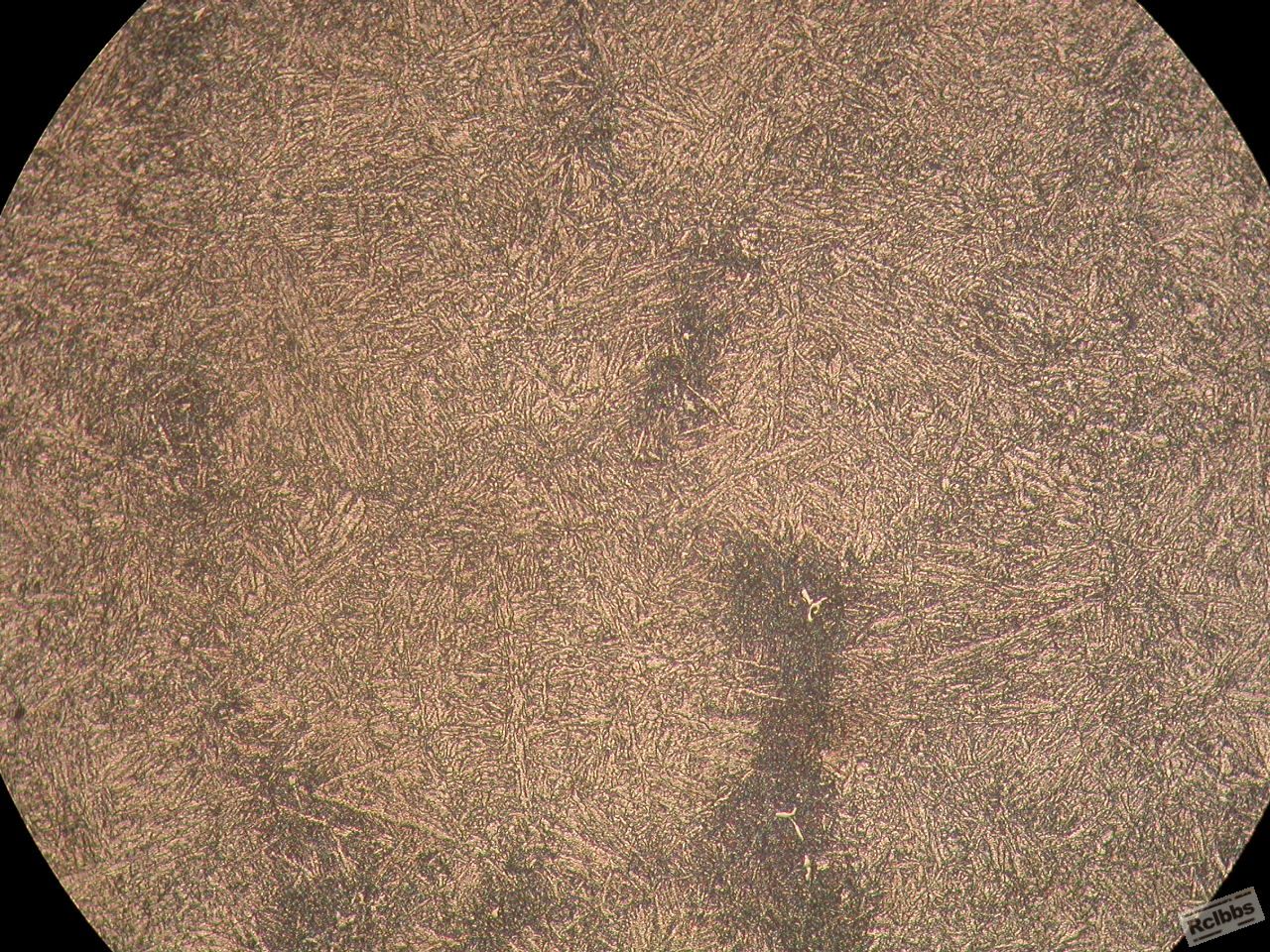

100倍

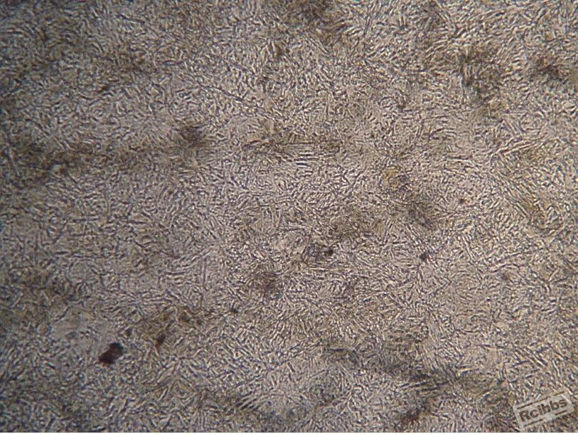

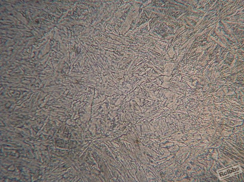

400倍
400倍
100倍可以看到材料有偏析!从400倍上看组织是粒状珠光体

发表于 2010-8-19 16:49:43 | 显示全部楼层
像回火索氏体,是不是预硬钢?但H13很少有预硬钢卖。

发表于 2010-8-19 16:52:32 | 显示全部楼层
树叶子状的H13,比较漂亮

发表于 2010-9-3 16:34:24 | 显示全部楼层
材料偏析了!

发表于 2010-9-3 19:45:35 | 显示全部楼层
根据楼主提供的图片看,原材可能为锻扎后形成了M,然后采用高温回火得到的组织,也可能此料为二次用料.
下图为淬火料,然后经过800度退火后的组织;看看是否类似楼主的图片?
