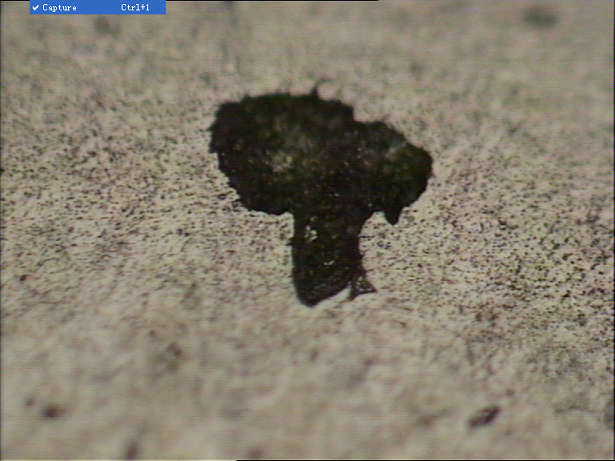

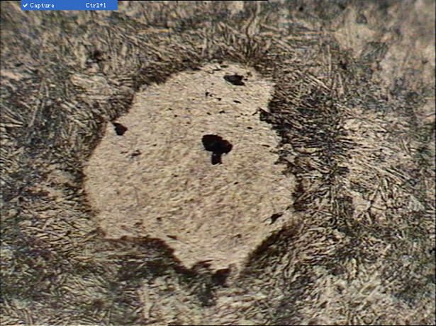

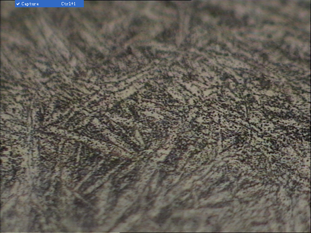

H13球化退火后的组织,是什么啊?

好像是偏析所致

珠光体+铁素体+少量粒状贝氏体

老兄你用照相机拍的吧?看的面不平整导致聚焦不一样

可能拍照有问题.
从图1,3看,原钢材是由存在不平衡组织退火,仍然保留原组织的位向形态;
图2可以看到退火态的球状珠光体;

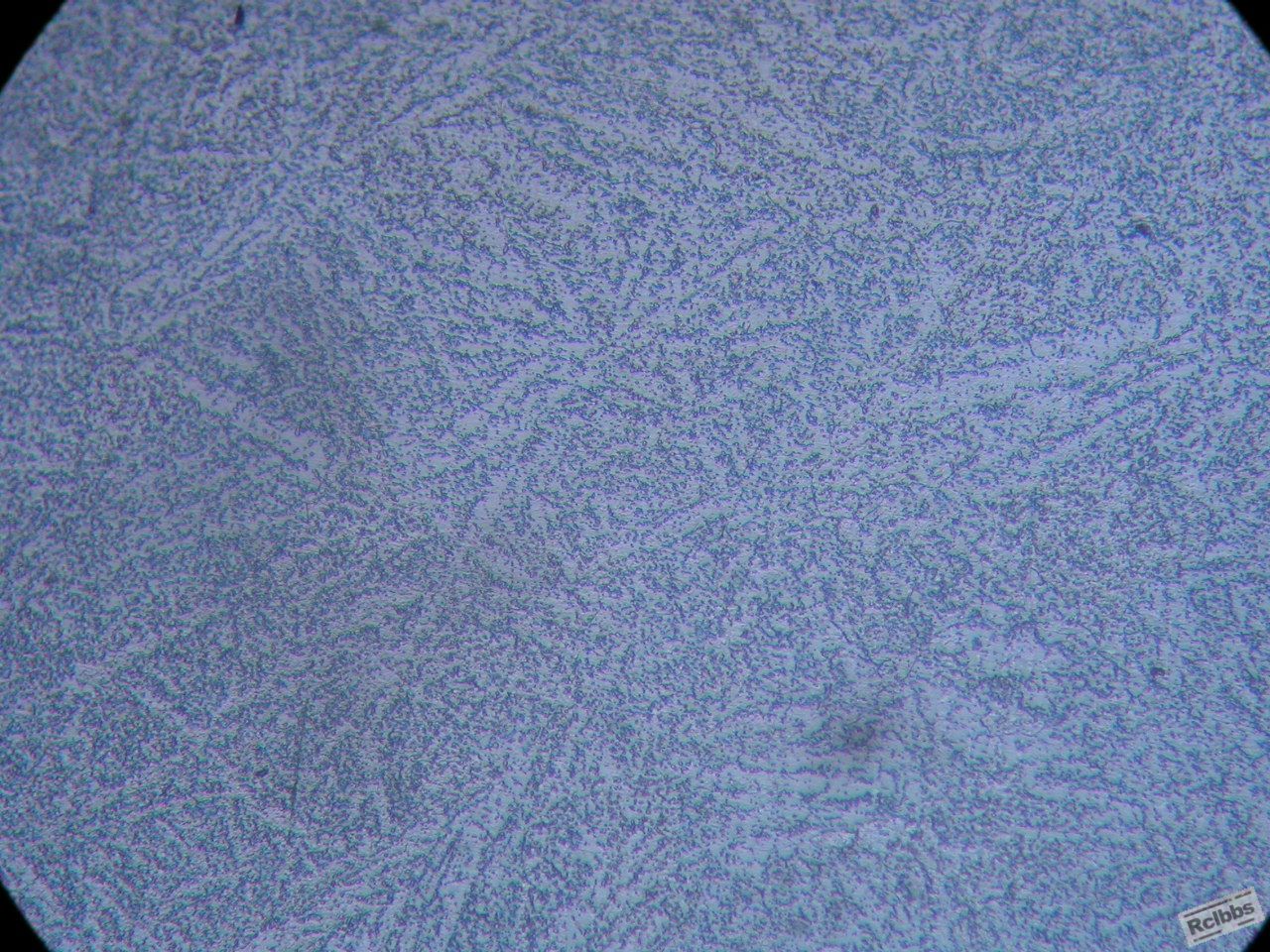

下图是比较正常的退火组织,放大500倍.

    你这图偏析好像很严重。

    那一条条的铁素体,就说明了成分不均匀。

从图片球状碳化物整体均匀分布及颗粒的大小比较一致来看,球化组织还是非常好的.

    碳化物颗粒大小还是可以的,但分布确实不敢恭维。
要说说这东西的今生和前世吗,感觉有点像算命先生,但我还是想当回算命先生。
1、它的前世我想应该是铁矿,今生应该是一块H13钢,我想你不会不同意吧。
2、我认为你是想问这一条条铁素体是怎么形成的吧,所以我瞎蒙一下了:
a、终轧温度高,轧后冷却快;
b、轧后有粗大的M针生成;
c、退火加热时,M中的碳以碳化物的形式在M界面上聚集长大,使碳浓度不均匀;
d、退火保温时间短,没有均匀化,就留下了你图片那样的组织。
既然是算命,所以不一定要相信。
我也想请你算算不知道可以不。
签到天数: 1505 天
发表于 2010-8-28 16:15:18 | 显示全部楼层
HRC的解释很有意思;
但是,我不认同其中某些观点,以下一一道来:
就H13钢锻扎来说,一般都不会是几公斤的模块,通常规格重量比较大;如果锻扎后能形成如5楼那么长的马针,则这块模块十有八九就会产生锻后开裂,并且锻扎之后形成的粗大的组织,在之后的淬火过程中也会遗传下去;以上这些都是影响H13质量的因素;
如此说来那些白条铁素体的前身是什么呢?---------是贝氏体!
H13钢锻扎之后需要相对加快的冷却以避免沿晶析出二次碳化物,但不以形成最终粗大的M组织为目的,而是在形成贝氏体,以避免粗大晶粒的组织遗传。
而贝氏体进行退火时就会首先回复到索氏体状态,显示为“白条状”。
以上如此推算,有道理吗?
签到天数: 809 天
发表于 2010-8-28 17:21:49 | 显示全部楼层
大钢厂轧出来的毛坯会比较大,但不一定很厚;有些锻造厂锻的毛坯就不一定大了。所以出现M的可能性不是没有,当然你说的贝氏体那是更有可能。但你图中的白条是不是铁素体,碳化物有没有偏析?你要说那组织很正常我是不敢苟同。不知道其他人有什么看法。
