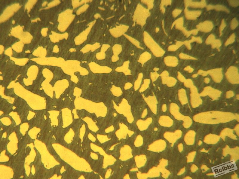

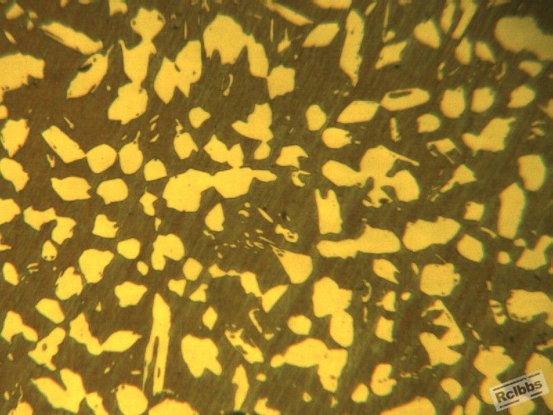

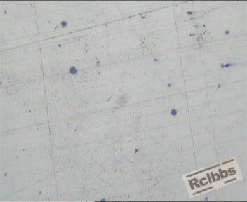

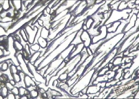

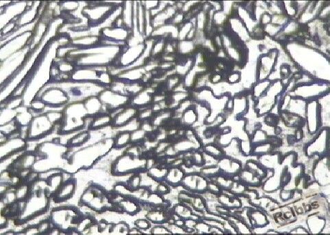

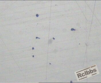

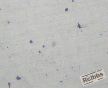

帮忙分析一下

发表于 2010-8-27 20:05:10 | 显示全部楼层
奥氏体-铁素体双相不锈钢?
发表于 2010-8-27 21:58:17 | 显示全部楼层

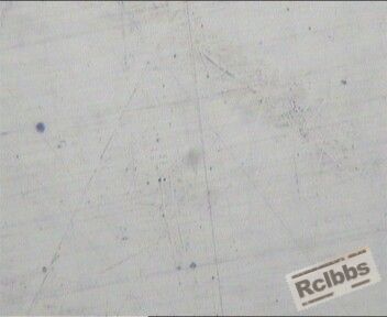

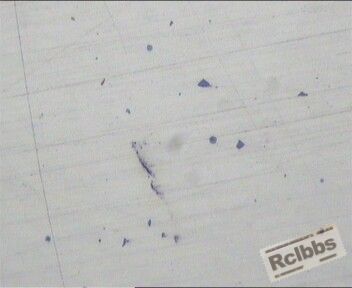

楼主你给的材料是不是三楼说的奥氏体-铁素体双相不锈钢还是其它的不锈钢材料呢
组织不是清楚,腐蚀前的样品看有杂质也有夹杂物形态,我对不锈钢工艺和材料还不是熟悉,同时也学习交流了

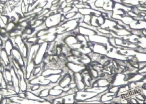

 楼主| 发表于 2010-8-28 12:17:43 | 显示全部楼层
回复 4# 紫琅人
    是的 奥氏体  铁素体不锈钢。照片格式转换后,就不怎么清楚了。

发表于 2010-8-28 19:45:20 | 显示全部楼层
铁素体数量少了些!

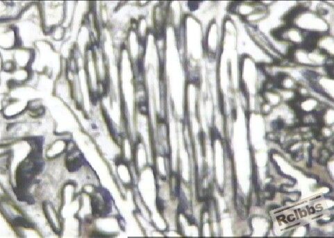

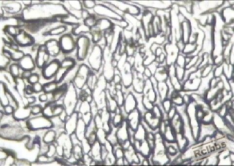

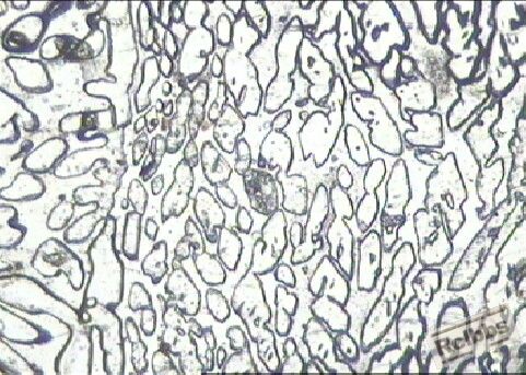

发表于 2010-8-28 21:19:44 | 显示全部楼层
请问楼主是用什么侵蚀的
白色长条状的是铁素体吗?
发表于 2010-8-28 21:30:25 | 显示全部楼层
楼主:图片好象有问题呀
 楼主| 发表于 2010-8-29 10:45:27 | 显示全部楼层
回复 7# tangdaodong
    用王水腐蚀的,白色的我也不知道是什么,感觉应该是奥氏体。
 楼主| 发表于 2010-8-29 10:47:21 | 显示全部楼层
回复 6# MYG
    用软件  相面积在40%-65%  铁素体
发表于 2010-8-29 13:36:14 | 显示全部楼层
回复 9# 340612484
    楼主,王水有剧毒,你在侵蚀的时候怎样操作的.

发表于 2010-8-29 19:47:52 | 显示全部楼层

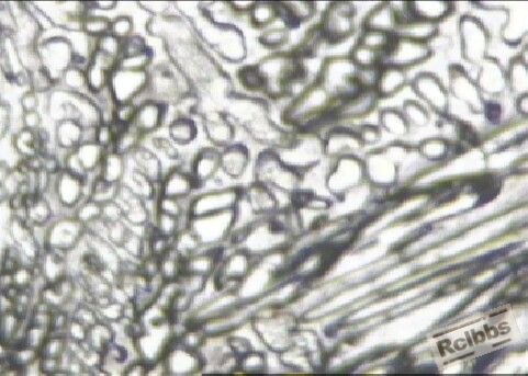

2205固溶处理后的组织为铁素体基体上分布着奥氏体。
图13、14有40%铁素体吗?
 楼主| 发表于 2010-8-30 13:23:36 | 显示全部楼层
回复 12# MYG
    相面积是电脑测得,可能和肉眼看到的有些区别

发表于 2010-9-2 20:50:38 | 显示全部楼层

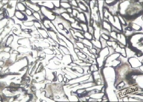

楼主的这种腐蚀方法+图像分析肯定会产生很大的误差,因为:1、铁素体和奥氏体的颜色相似;2、铁素体和奥氏体相界所占面积也不少。
下图也是2205,铁素体(深色)约占60%。
发表于 2010-9-3 14:46:29 | 显示全部楼层
请教楼上:铁素体为什么在这里是深色的?我涉及的主要领域是铸铁,铁素体应该是亮的吧?
签到天数: 930 天
发表于 2010-9-3 19:59:01 | 显示全部楼层
答楼上朋友,用电解腐蚀,铁素体染成棕色。
