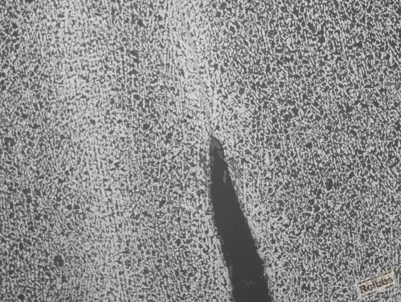

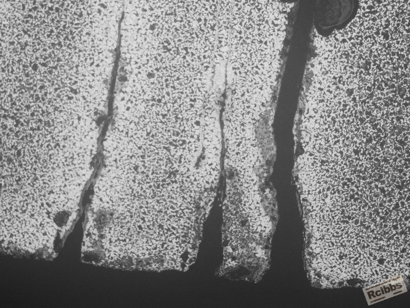

热扎棒材表面裂纹,金相图片如下,能分析原因吗?

楼主是什么材料啊?从您提供的图片来看裂纹存在氧化物,两侧有脱碳层,应属于坯料缺陷!

还是要说明一下材料, 确实在裂纹的附近有氧化的痕迹
