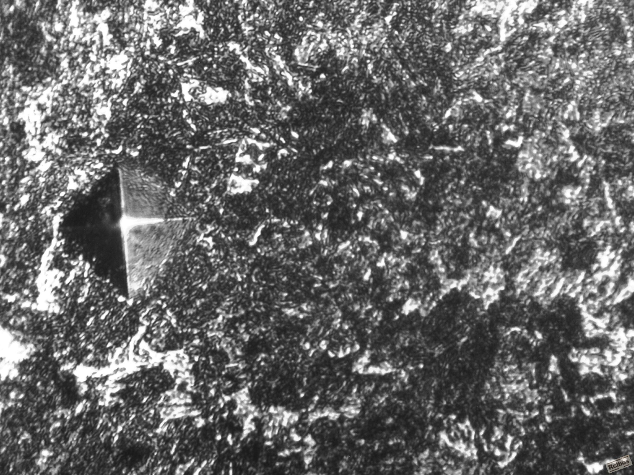

[讨论] 40Cr调质能达到几级
发表于 2010-9-1 12:04:27 | 显示全部楼层 |阅读模式
HRC24~25       HV150

回复 1# asdfghjklmn
    调质组织用HV150 测硬度啊。不准确。直接用HRC
请问你金相照片是多少倍的。。。
发表于 2010-9-2 22:04:09 | 显示全部楼层
根据钢制模锻件标准  应该是3级
