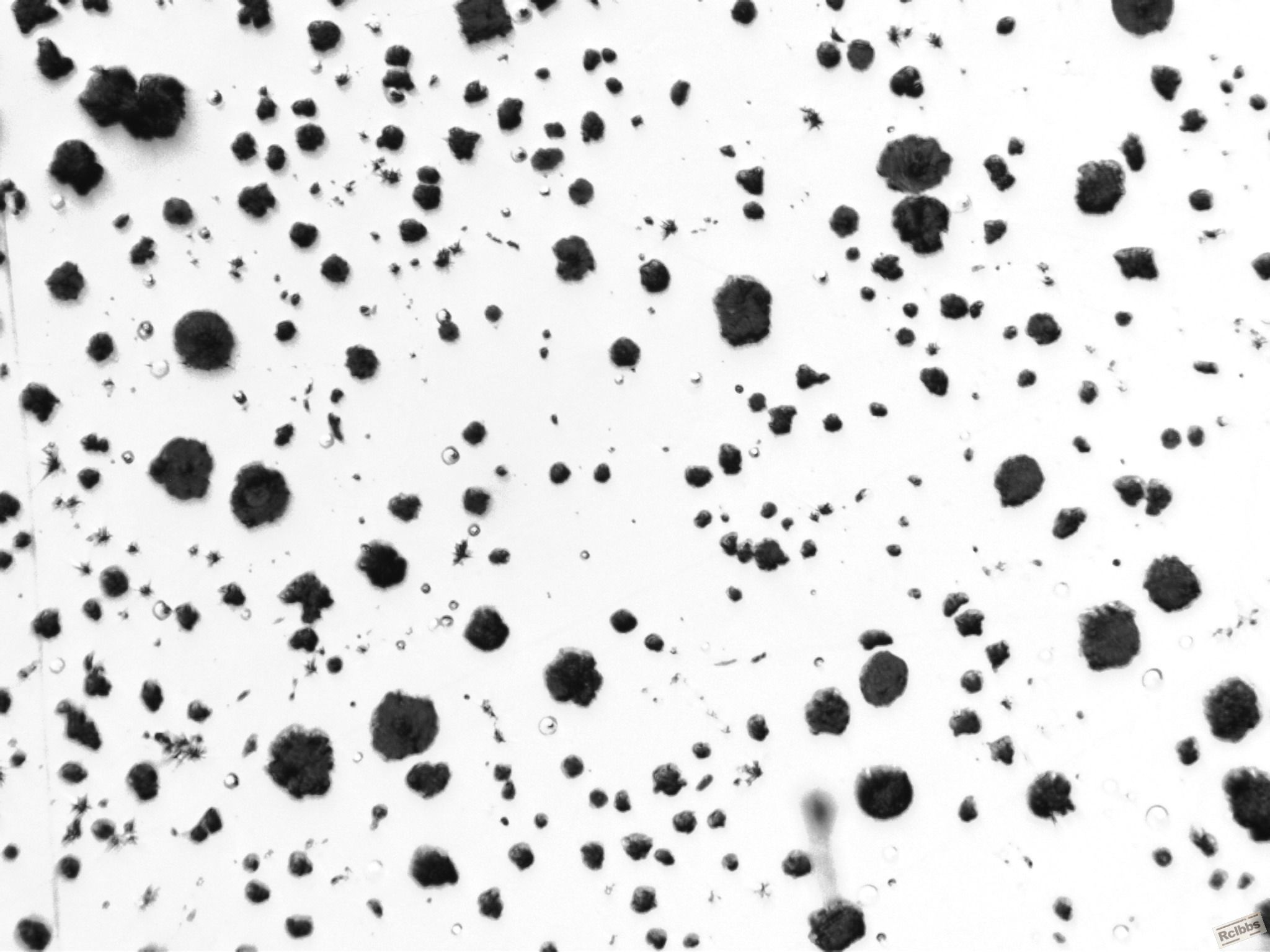

(1)球化率 (2)组织形态  (3)石墨大小 (4)珠光体含量   (5)磷共晶   (6)渗碳体含量等
 楼主| 发表于 2010-9-2 19:14:40 | 显示全部楼层
球墨铸铁评级咋评请指教

1、珠光体5%
2、球化等级2-3  石墨大小5-6
 楼主| 发表于 2010-9-2 19:20:30 | 显示全部楼层
100倍石墨大小。珠光体含量、

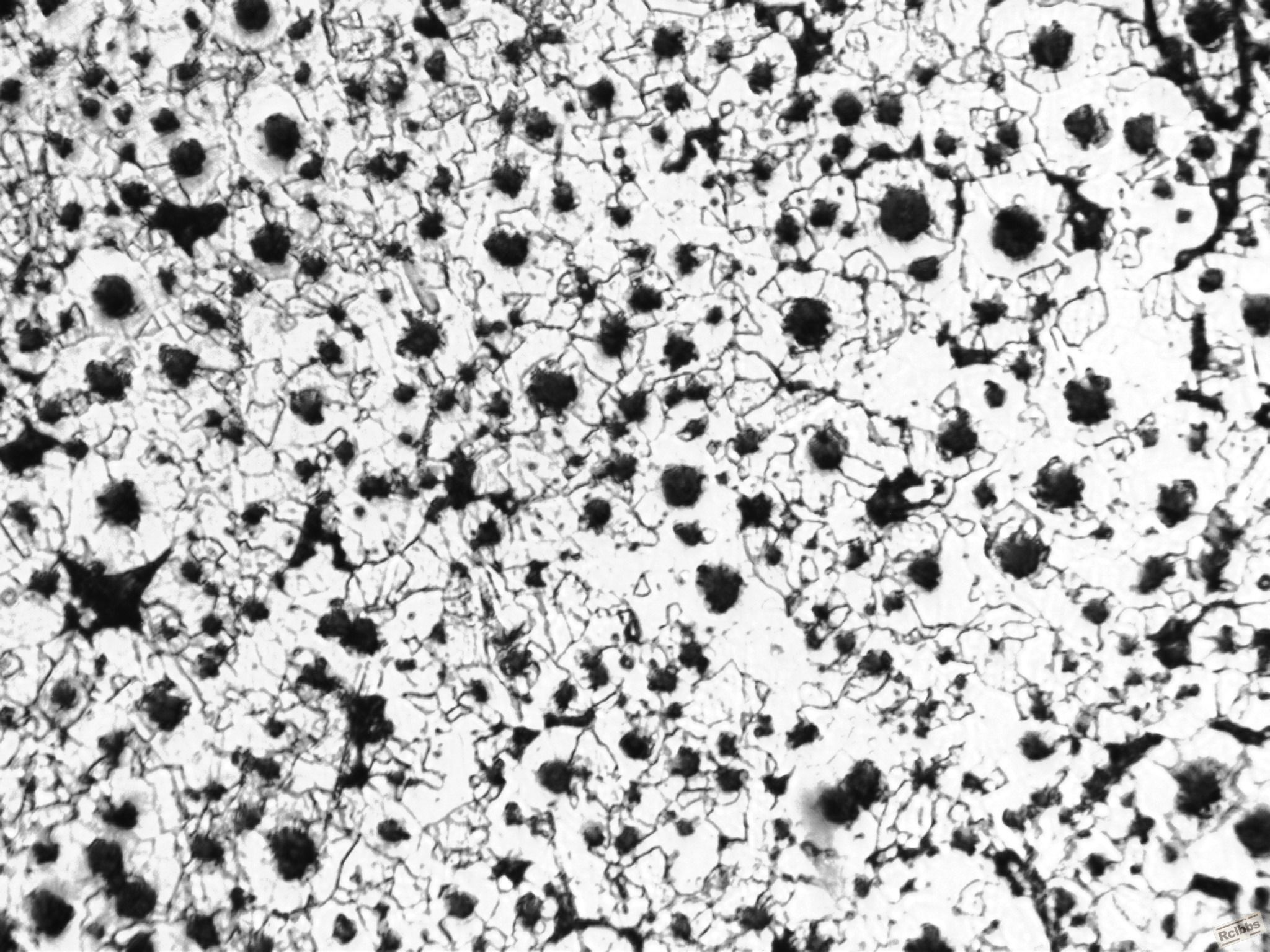

发表于 2013-1-16 17:40:52 | 显示全部楼层
txljh8 发表于 2010-9-2 19:16
1、珠光体5%
2、球化等级2-3  石墨大小5-6
哥们,你那个评级是怎么得出来的?包括珠光体百分含量,石墨大小,球化剂别?球化率?还有就是球化级别和球化率是一回事吗?或者有联系吗?对了还有就是那个 铁素体,渗碳体,奥氏体,珠光体含量各自为多少?  还有就是共晶团数(eutectic cells)怎么计算?外文文献提及用XRD计算,我做了一下图谱,两个试样分析结果没什么差别,工厂那边送样说是铸态,这个由基体组织怎么看热处理啊,有些文献还说了对于球墨铸铁,磷共晶和渗碳体含量不超过2%,敢问高手,我的基体有这两种组织吗?
刚开始做金属方面,问题有点多,还希望请您给个详细解答,小弟跪谢了:D

发表于 2013-1-16 20:51:40 | 显示全部楼层
你这曝光打的太高了,背景太亮了,除了球化率,别的都不好评,没有标尺,石墨大小就更没法评了,说多少倍没有任何意义,你说是100倍就是100倍呀,
