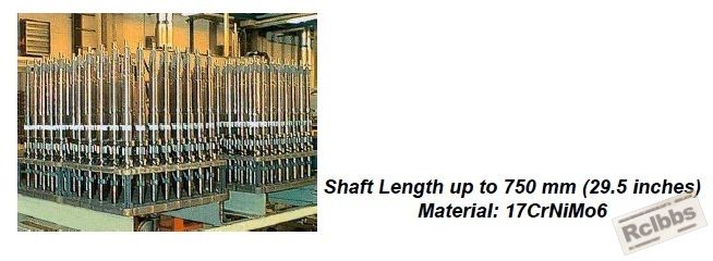

发表于 2010-9-5 10:34:28 | 显示全部楼层
回复  aaron01
    我做的工艺是对轴类的渗碳,是垂直装恰的,可是做出的结果比我正常用井式炉做出的 ...
65039615 发表于 2010-9-4 18:06
    个人认为对轴类零件而言,夹具是最重要因素,要使零件能够稳定地固定在料架上,把高压气淬时的零件晃动减少到最小程度,
如上图所示,就是一个很好的例子,零件在静态都能够立得笔直,料盘底部和中间的卡槽将零件牢牢卡住,料盘移动以及气淬时的零件晃动非常小。
另外,工艺也是变形影响因素,如温度、时间、气淬压力、气流方向和方式等。
