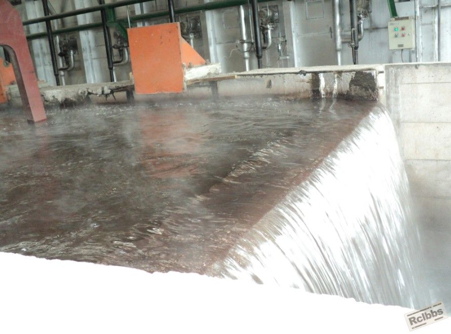

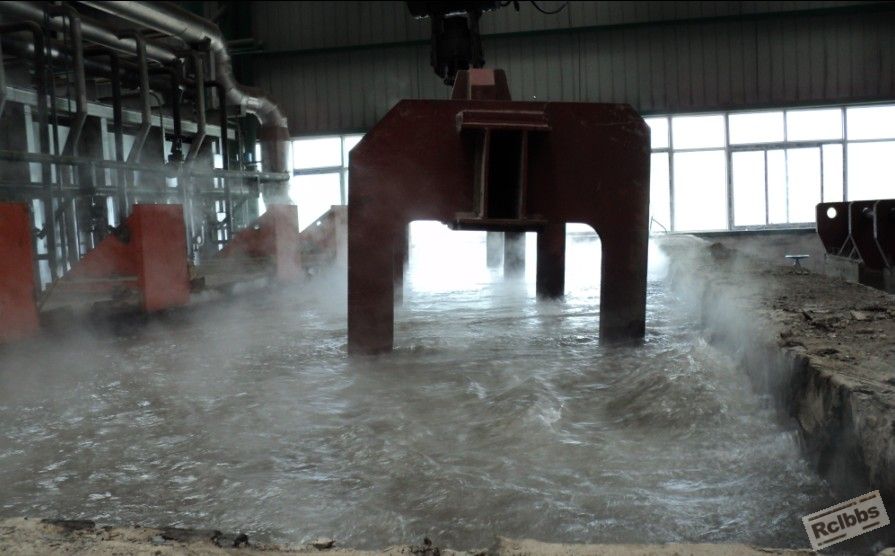

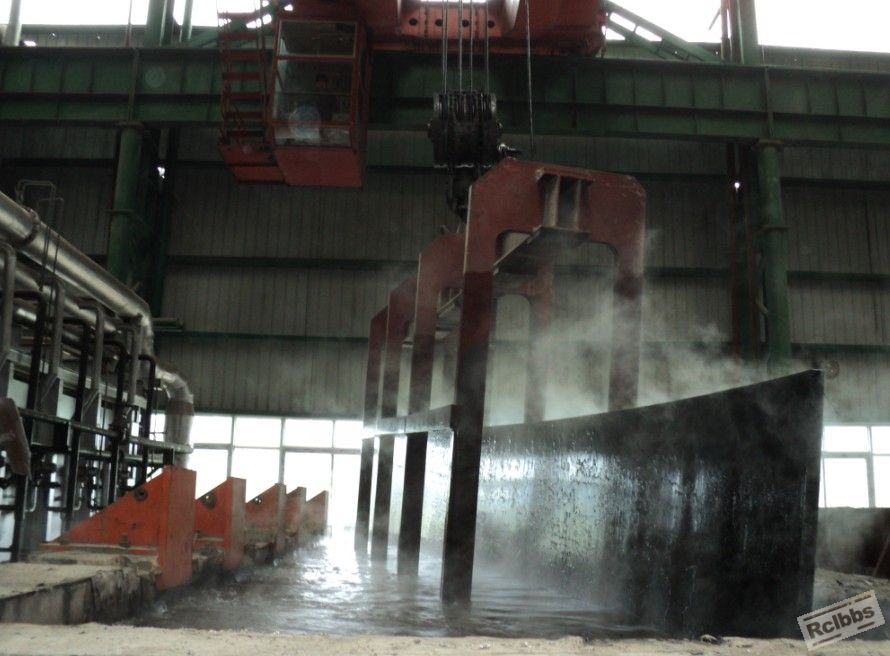

中厚板淬火过程图解
1、外部机械化炉中加热
2、用装出料机将钢板出炉,放入淬火框架
3、淬火框架吊起入水
4、钢板水中冷却
好不容易得来的,绝对一手资料
钢板入水示意图及淬火水槽剖面图
stove + 10 感谢上传!

 楼主| 发表于 2011-1-9 13:29:10 | 显示全部楼层
回复 6# 钢铁医生
    是什么材料淬火现场   :Q690D110mm厚钢板
是钢厂吗?             :是钢厂
淬火介质是清水吗?     :是清水
加热炉是什么炉子,燃气炉,还是电炉?:是高炉煤气或转炉煤气的燃气室式炉

发表于 2012-2-15 16:30:10 | 显示全部楼层
钢板板型保证不了啊,怎么控制?

这场面挺壮观的,像都江堰开闸放水。
发表于 2012-3-20 13:59:03 | 显示全部楼层
剖面图中2号和3号管是什么?

发表于 2013-11-8 09:53:19 | 显示全部楼层
jiaxg007 发表于 2012-2-15 16:30
钢板板型保证不了啊,怎么控制?
拿压平机压啊,这东西本来就很难保证板型,后办的变形量相对小一点
