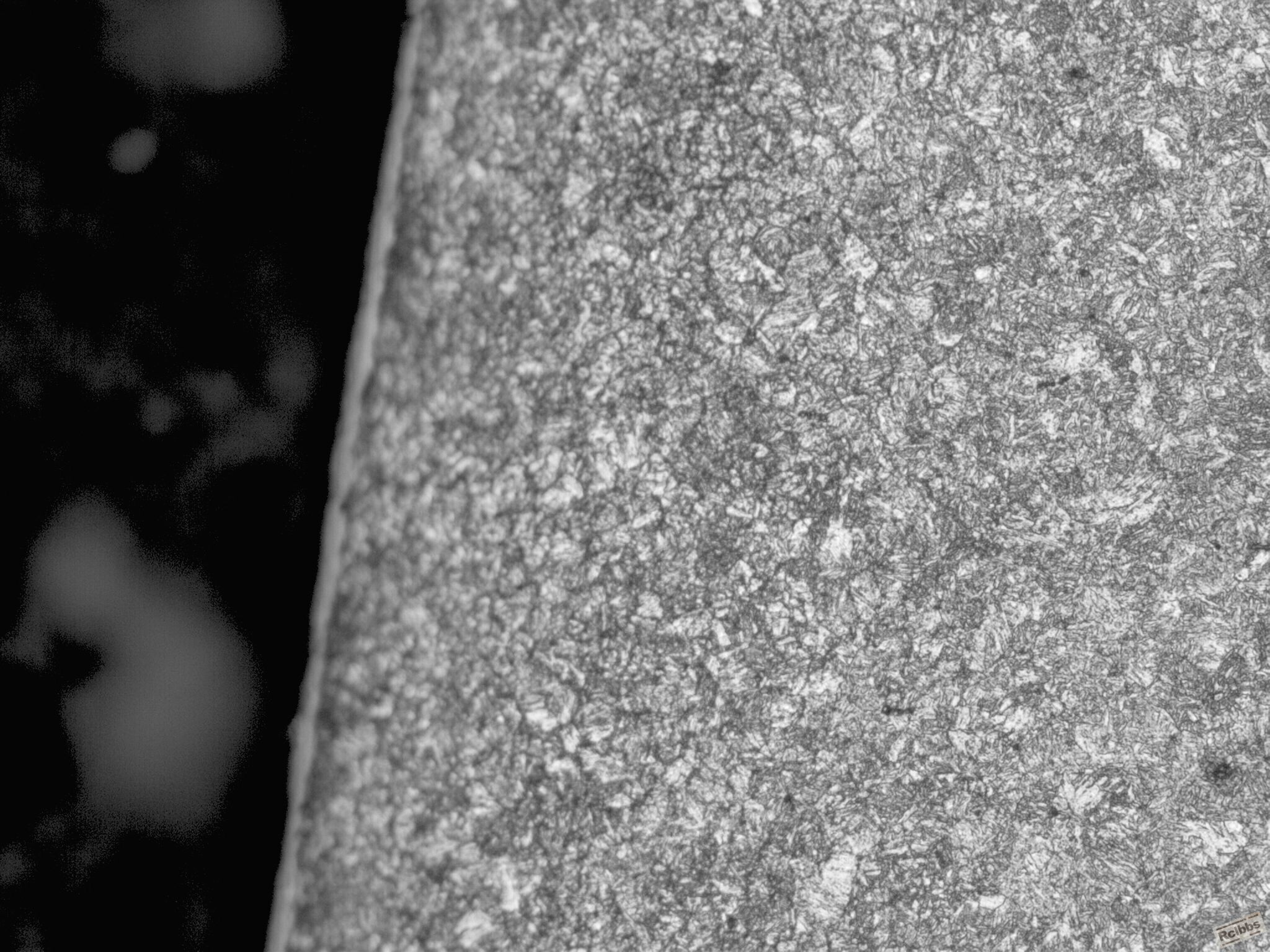

各位好:能否否指导一下怎样测氮化层深度,怎么与标准上的金相图不一样呀,材料是40

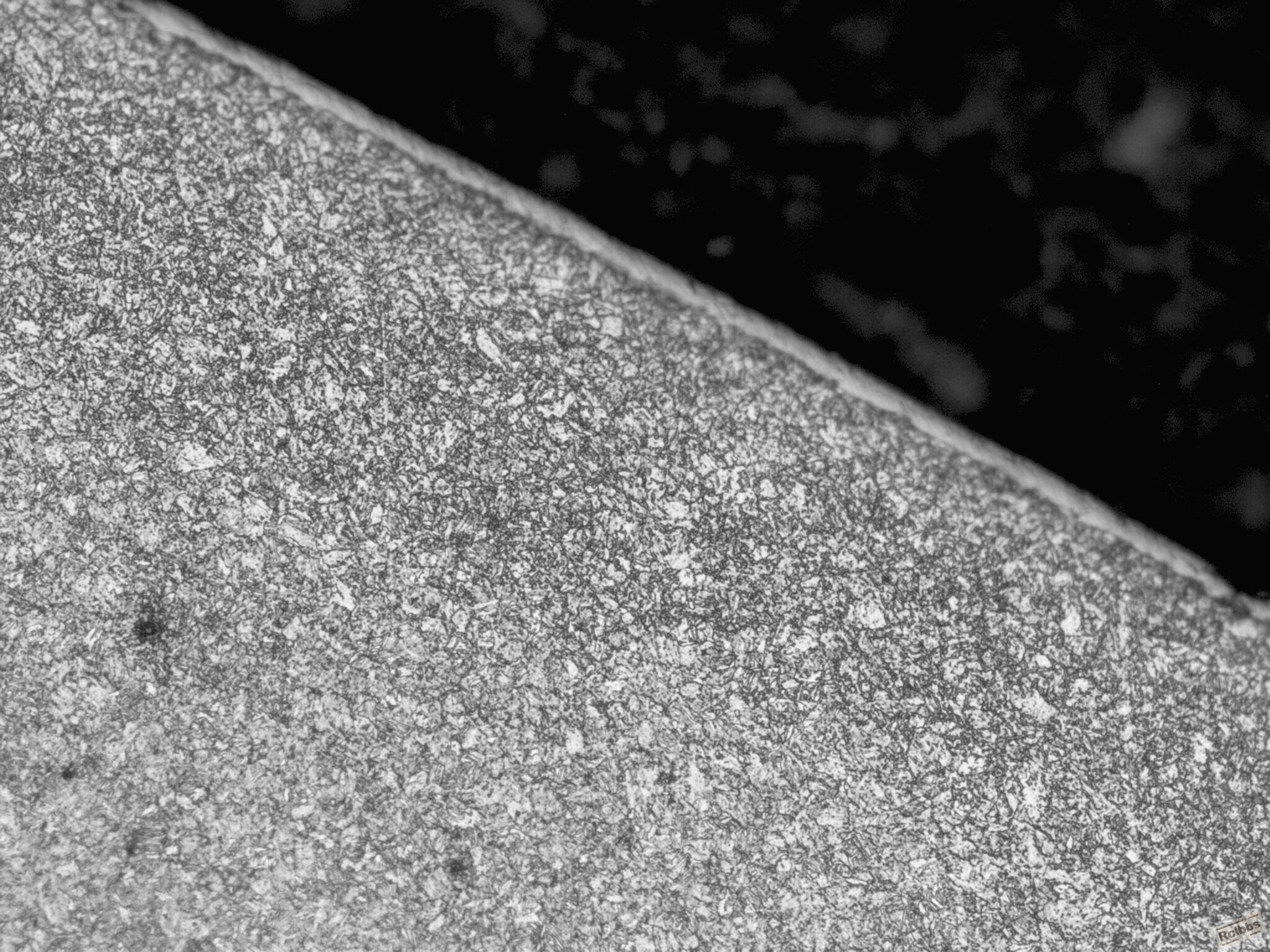

谢谢楼上的老师指导,这个标准我也有,但从我做的那两张图片看没有见到明显的渗氮层,与标准上的图谱有点不一样,表面边缘的亮点是不是算呀?请各位大师指导一下.非常感谢!

组织没有明显界限,可采用硬度法检测,测至比心部硬度高50HV的垂直距离即可。

谢谢上面老师的指导,我以前没有做过氮化层深度测定的金相,我这样的制样的制样金相的图片效果是否还算可以

金相法时你的试样有没有进行一次300度的退火1小时,使扩撒层中析出Y相,这样观察分界线才比较清楚

大侠的试样做的不错呢,而且表面的白亮层保留的很完整。从图片可以看出表面的渗氮层颜色比较深,但是要想测有效渗氮层深,还需要通过测硬度的方法,即四楼所述。也可以按照客户的要求定义有效层深。

样品是40Cr材料经调质处理,图片表面边缘的白边是不是就是氮化层?

是化合物层

用的是什么侵蚀?别把基体组织也侵蚀呀。

是不是腐蚀再稍微深一点就明显一点呢?
另外请教楼主怎么可以做到把化合物层都没抛掉呢?是用的什么镶嵌粉的呀?

制样技术部错,以前听老师说过,拍照时渗层应垂直。
