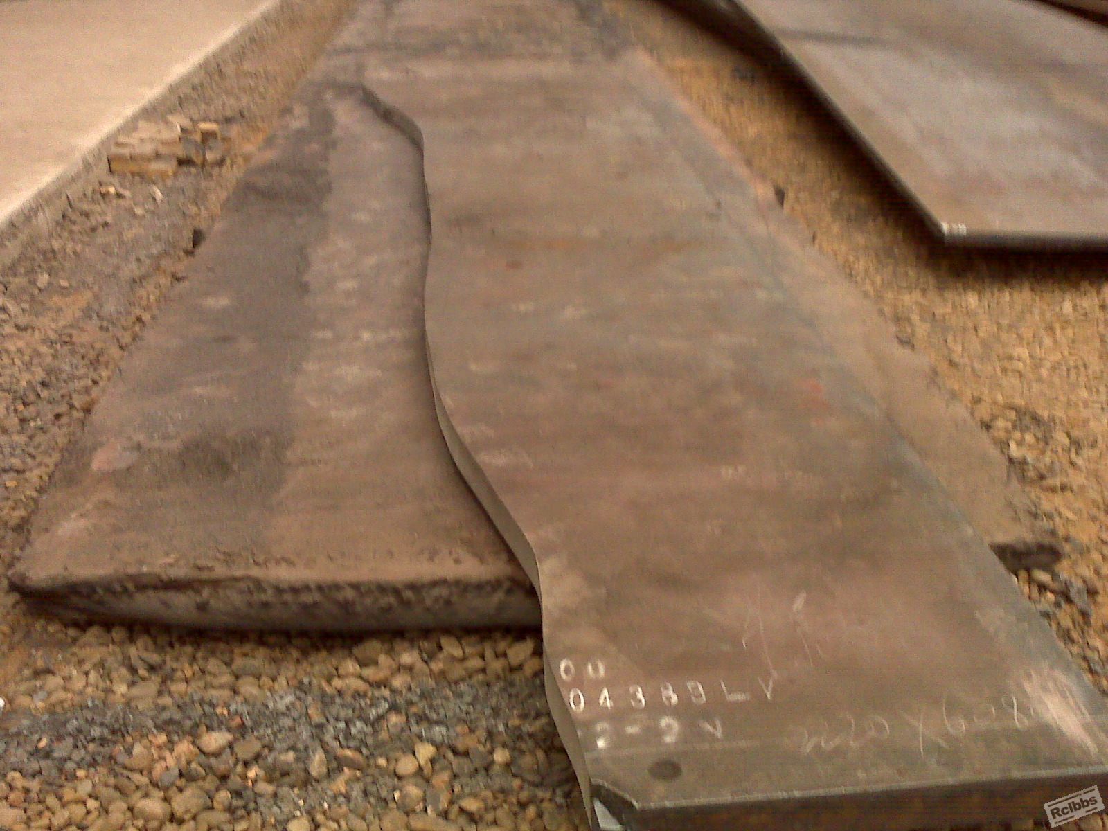

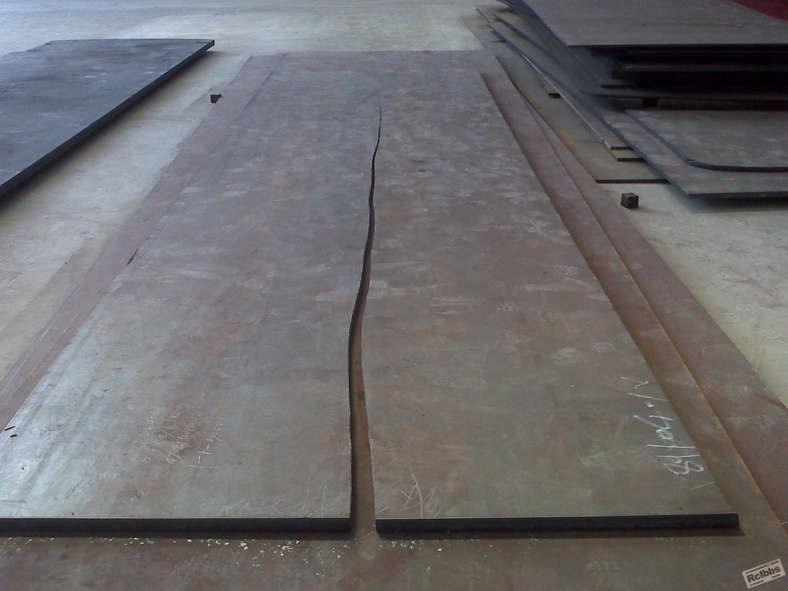

P20模具钢自动开裂:钢板放在哪不动也开裂;钢板带温入炉退火,出炉后放在哪也自动开裂

发表于 2010-9-8 14:43:41 | 显示全部楼层
P20是预硬钢,还需要退什么火了?
发表于 2010-9-8 15:14:34 | 显示全部楼层
有可能是加热太快,热应力引起的开裂!

 楼主| 发表于 2010-9-8 15:16:59 | 显示全部楼层
回复 3# 杨青海
    加热速度每小时不大于50度,
签到天数: 6 天
 楼主| 发表于 2010-9-8 15:18:12 | 显示全部楼层
回复 2# wqt5281
    退火消除应力,利于切削加工,厂家买回去后,还要进行调质处理
发表于 2012-7-22 23:38:02 | 显示全部楼层
是不是材料的问题,开裂好大一块

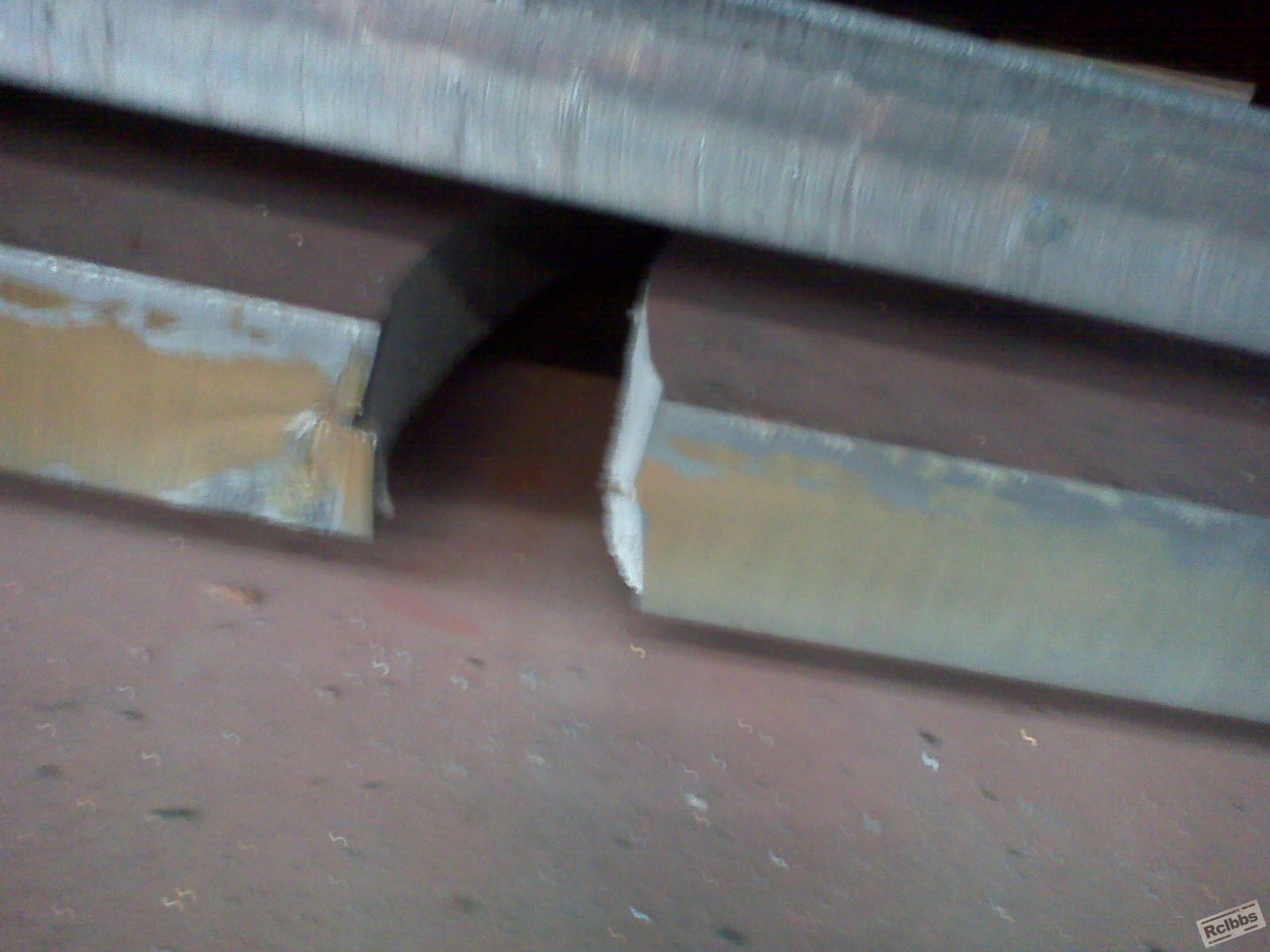

发表于 2012-7-23 17:54:21 | 显示全部楼层
照一张断口的照片来看看,还有说一下工艺过程。

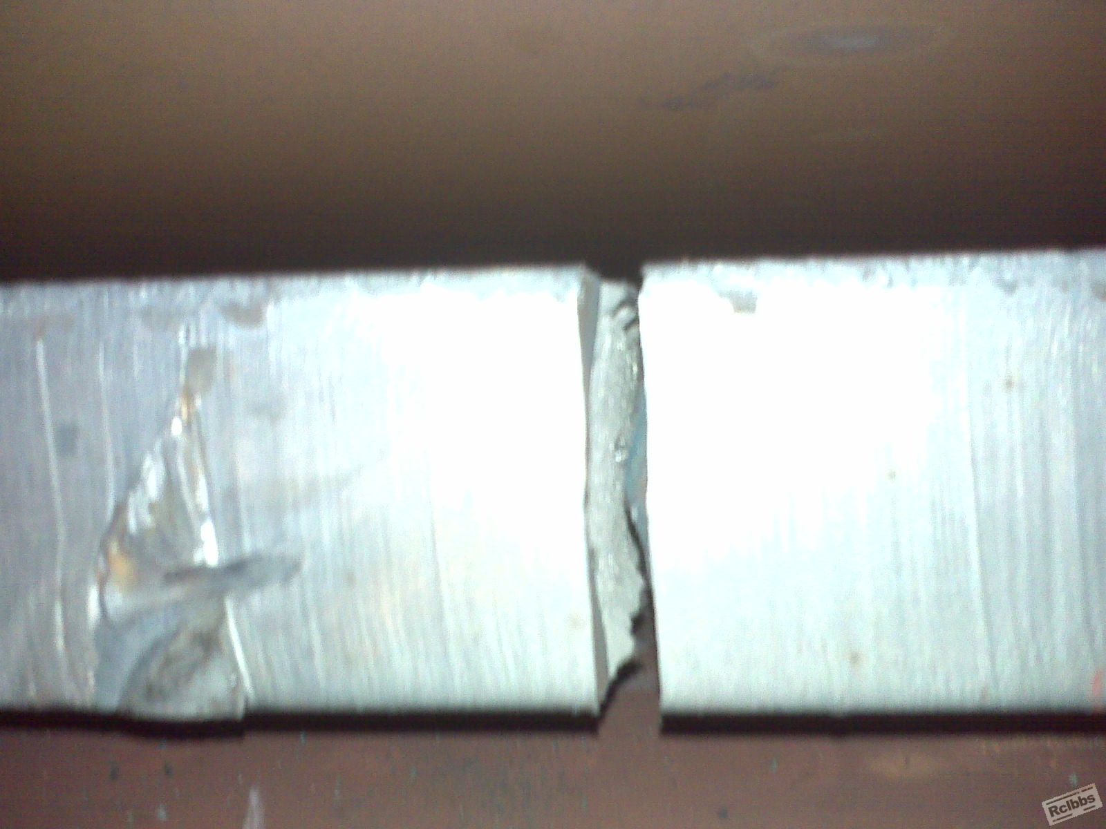

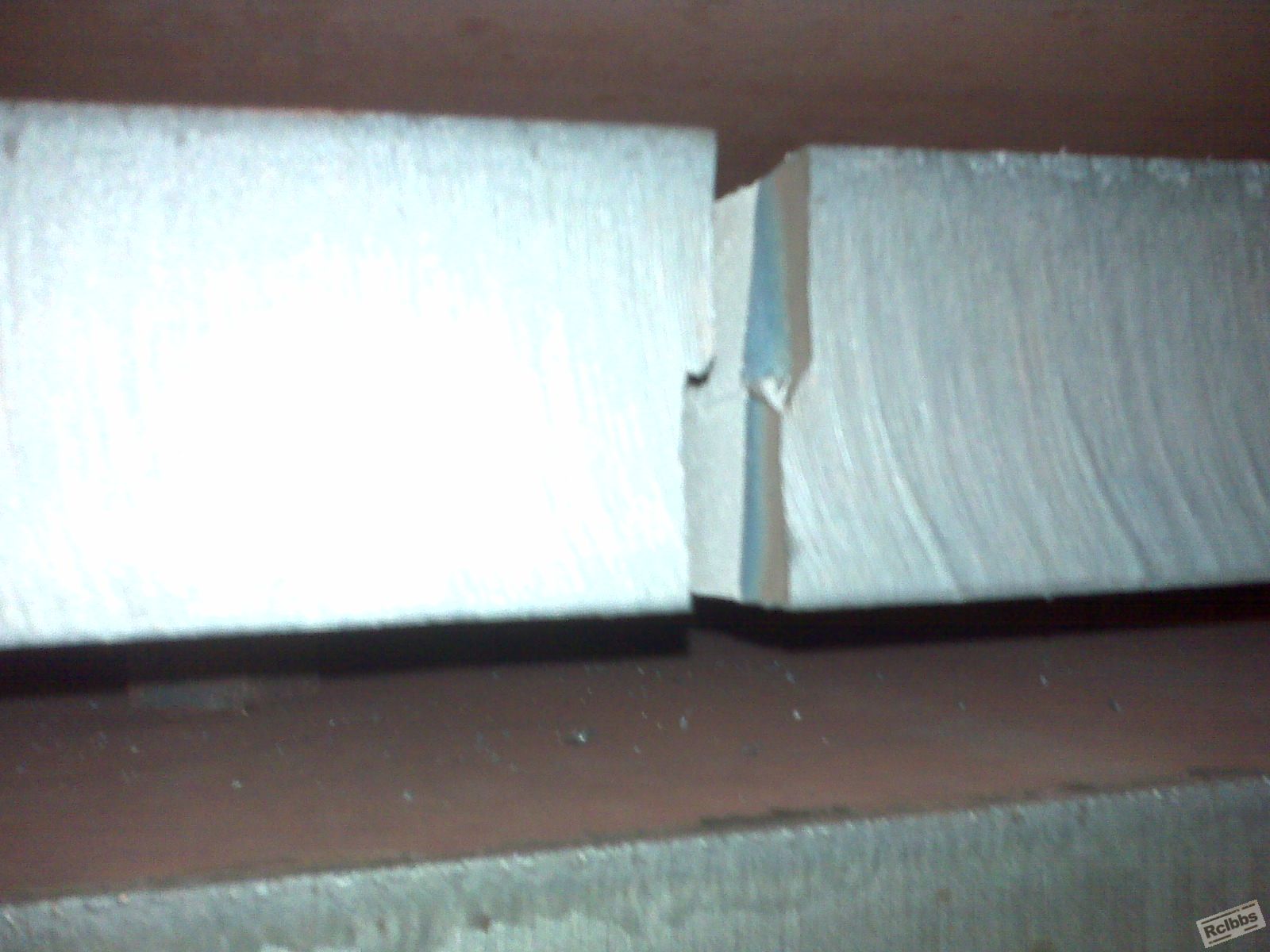

发表于 2012-12-22 14:49:15 | 显示全部楼层
外观看着貌似脆断。我不认为是热应力引起的。如果不进行退火试试就不列了吧。因为退火完放置一段时间才列的。自然是冷裂吧, 天这么冷。
发表于 2012-12-22 12:43:37 | 显示全部楼层
从照片来看是应力很大导致的脆性断裂。如果是碰到这种情况,一下子又解决不了问题,那么负责热处理的是无论如何也做不下去了。
