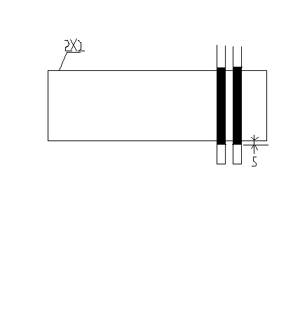

图平面为超音频淬火面,四边多有2X2倒解角,长为2.3米,宽为107MM。在平面上方的为感应器,加黑部份装有导磁体,请教其距离S为多少为宜?如果未做倒角距离为负的多少MM为宜?公司正在招熟练工人,本人在用废品做试验,请教各位。

楼主的问题主要在两个方面:1、导磁体加的太长靠近2mm处把导磁体减少5mm左右  2、把2mm处感应器做成向上翘45度,减少尖叫效应即可
