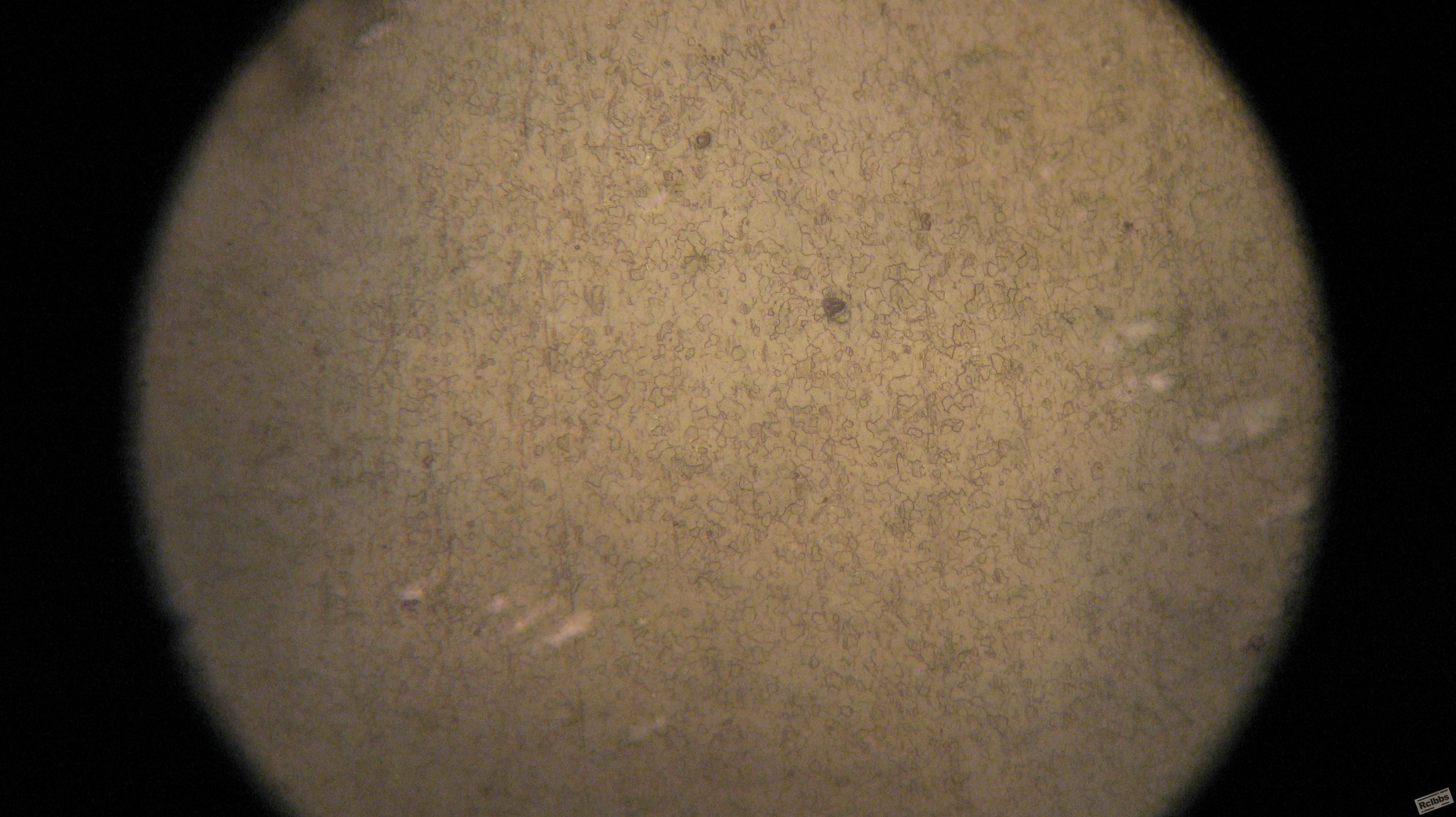

一张20号钢都图片,不是很清楚,放大一百倍的,大家看看是不是属于完全球化。现场腹膜的,做的不太好。标准中250倍看的,我这个没发拍250倍的
 楼主| 发表于 2010-9-8 13:40:58 | 显示全部楼层
点下图片可能看出来清楚点恩

组织还可以啊,较为均匀。
  黑色的点该不会是杂质点吧,其它照片有没有那些点?    那些点也可能是腐蚀液没有冲干净

问题是没看到组光体组织恩、、
