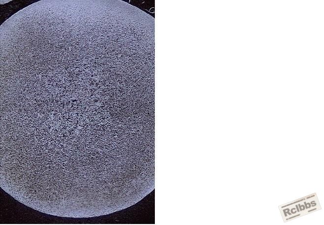

这是钢的什么缺陷组织

发表于 2010-9-10 15:22:02 | 显示全部楼层
什么状态?   感觉与 铸造缺陷有关

 楼主| 发表于 2010-9-10 15:54:39 | 显示全部楼层
回复 2# hooloo
热轧盘元状态

发表于 2010-9-10 16:53:48 | 显示全部楼层
回复 3# 封科贤
    是一种疏松组织
签到天数: 156 天
发表于 2010-9-10 17:00:22 | 显示全部楼层
中心疏松,不过盘圆上很少见的,一般冷拉盘圆中心疏松没这么重的
发表于 2010-9-10 17:29:36 | 显示全部楼层
是中心疏松,而且比较严重的。请问楼主是否腐蚀过?要是腐蚀过呢,请再发个没有腐蚀态的图片
发表于 2010-9-10 17:35:03 | 显示全部楼层
中心疏松加偏析,比较严重。
发表于 2010-9-11 11:05:32 | 显示全部楼层
看图片状态,试片肯定是经过腐蚀的。
发表于 2010-9-11 16:40:46 | 显示全部楼层
酸洗浸泡的时间过长也有关系的。。
签到天数: 249 天
发表于 2010-9-11 16:58:33 | 显示全部楼层
轧制效果不好,心部疏松、缩孔、偏析仍较严重,只是没有了柱状晶
签到天数: 13 天
发表于 2010-10-7 01:17:41 | 显示全部楼层
中心疏松加偏析,没有了柱状晶
发表于 2010-10-7 12:52:45 | 显示全部楼层
中心疏松加偏析,还有缩孔
发表于 2010-10-9 13:11:20 | 显示全部楼层
回复 7# renbenfg
    请问偏析是怎么看出来的呢?
签到天数: 611 天
发表于 2010-10-9 20:13:24 | 显示全部楼层
试样制的不错,你可以对照图谱评级
发表于 2010-10-11 10:45:41 | 显示全部楼层
中心疏松较严重,另外低倍组织过腐蚀了
签到天数: 22 天
发表于 2010-10-11 11:22:57 | 显示全部楼层
中心疏松加缩孔
