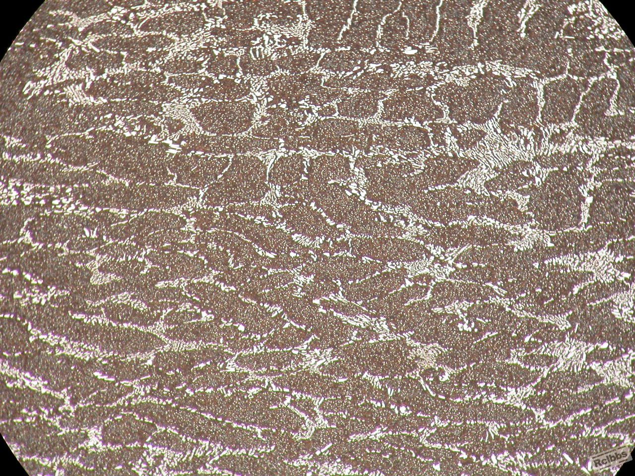

 楼主| 发表于 2011-1-27 20:53:13 | 显示全部楼层

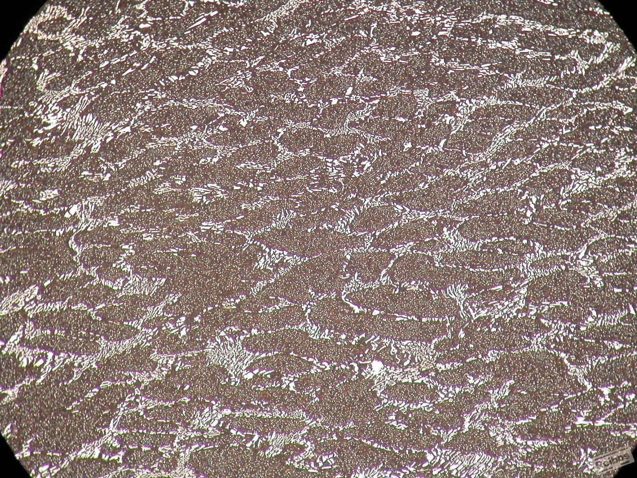

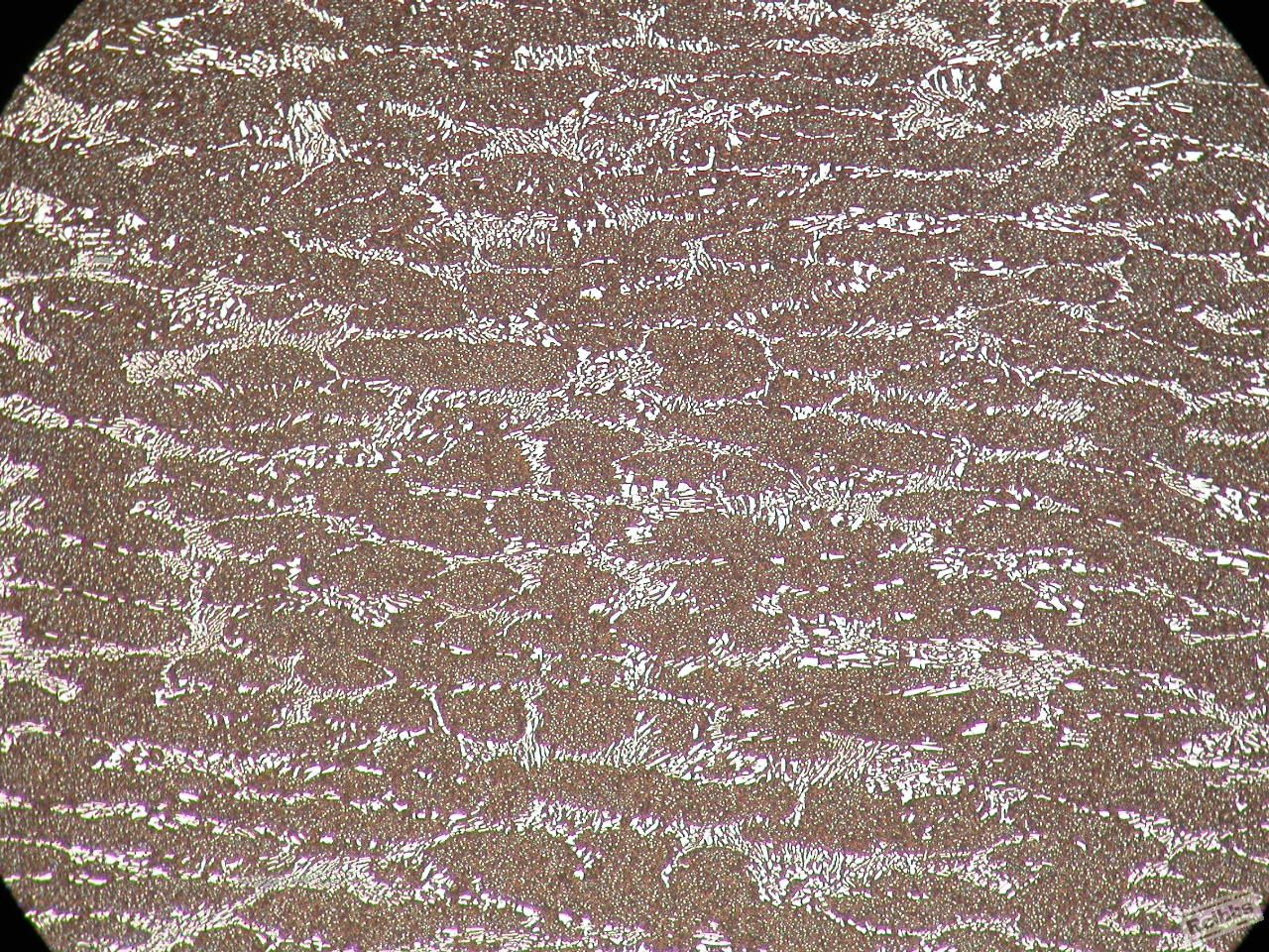

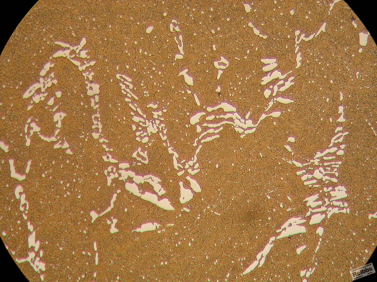

CR12MOV料,锻打工夫欠佳;共晶网没有击碎,更没有弥散分布;
此类料淬火容易开裂,或使用中崩刃、断裂。

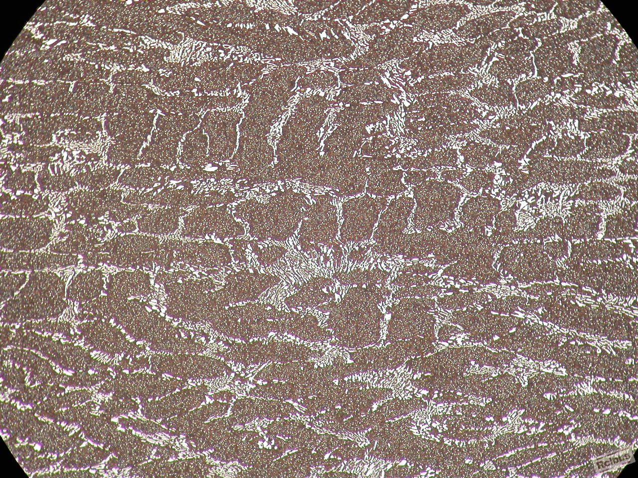

 楼主| 发表于 2011-2-17 19:59:41 | 显示全部楼层

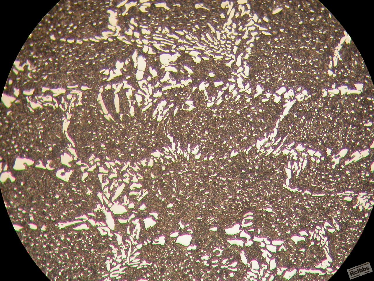

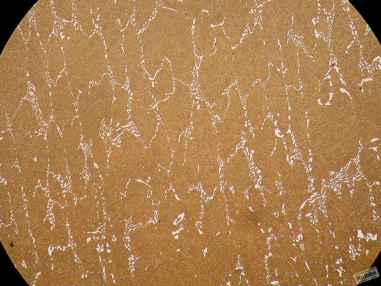

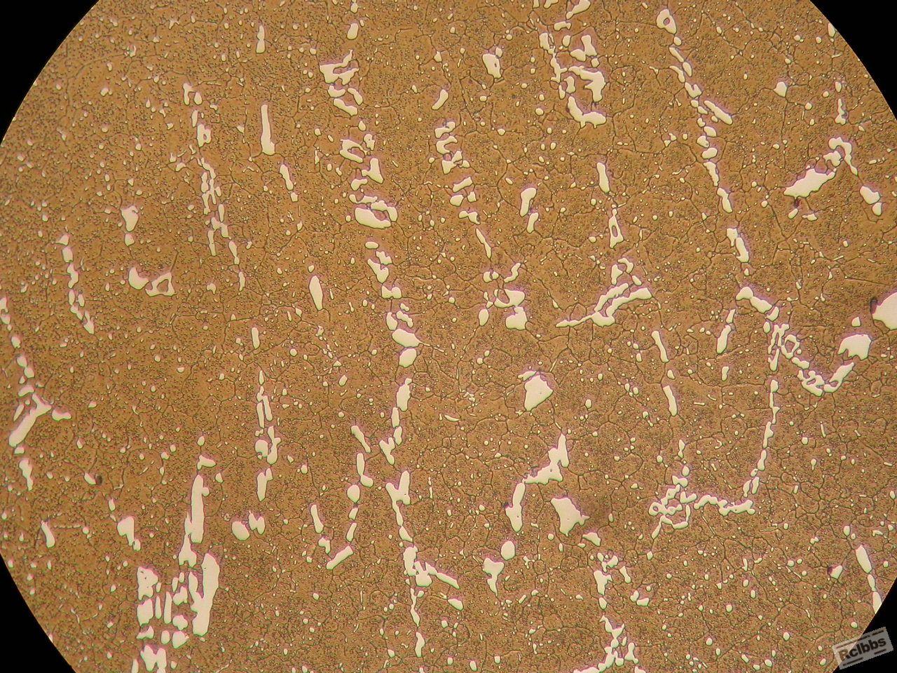

下图为CR12MOV料,淬火后低温回火的组织;
变形的共晶网,锻打欠佳。

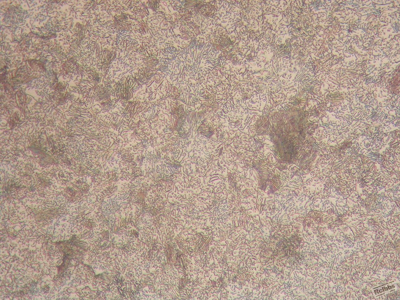

 楼主| 发表于 2011-2-28 18:26:40 | 显示全部楼层
退火欠热组织

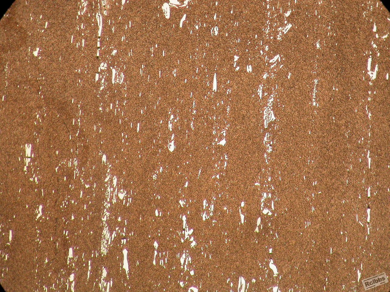

2510油钢,退火欠热球化组织;
可见细片状珠光体组织.
单击放大看,清楚些.

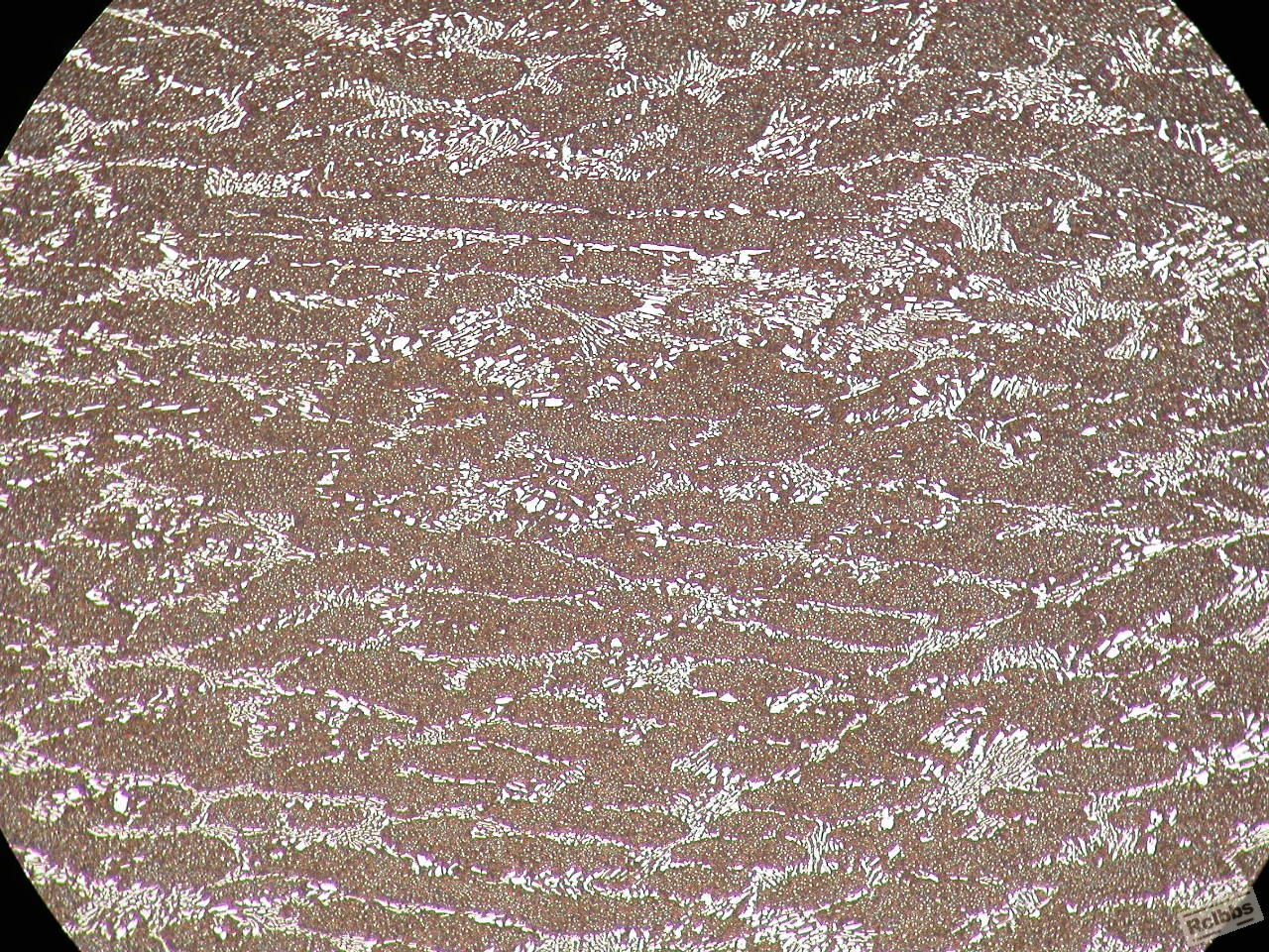

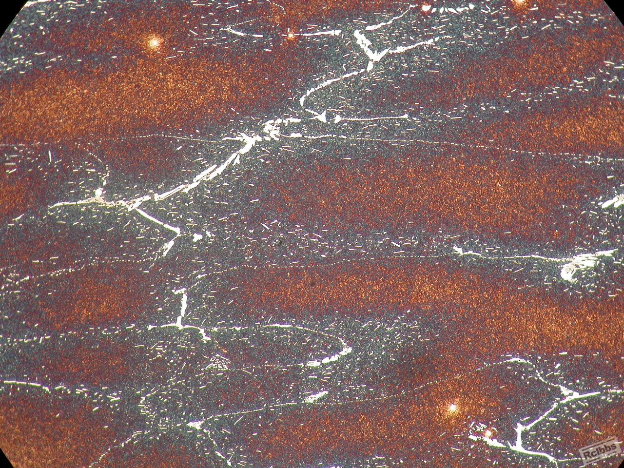

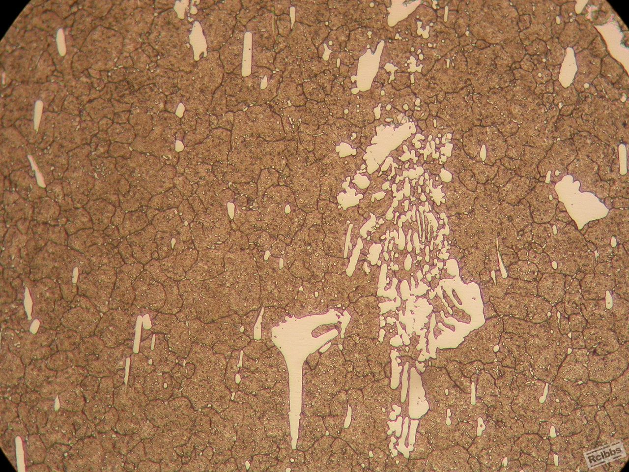

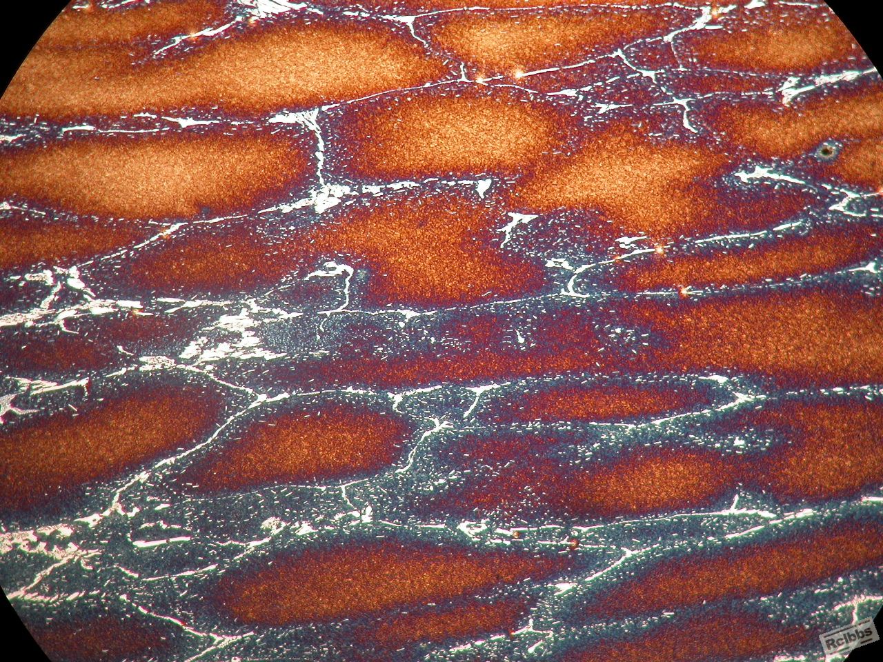

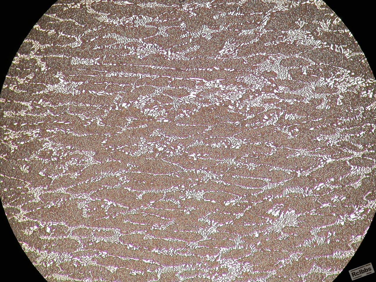

 楼主| 发表于 2011-11-11 20:40:09 | 显示全部楼层

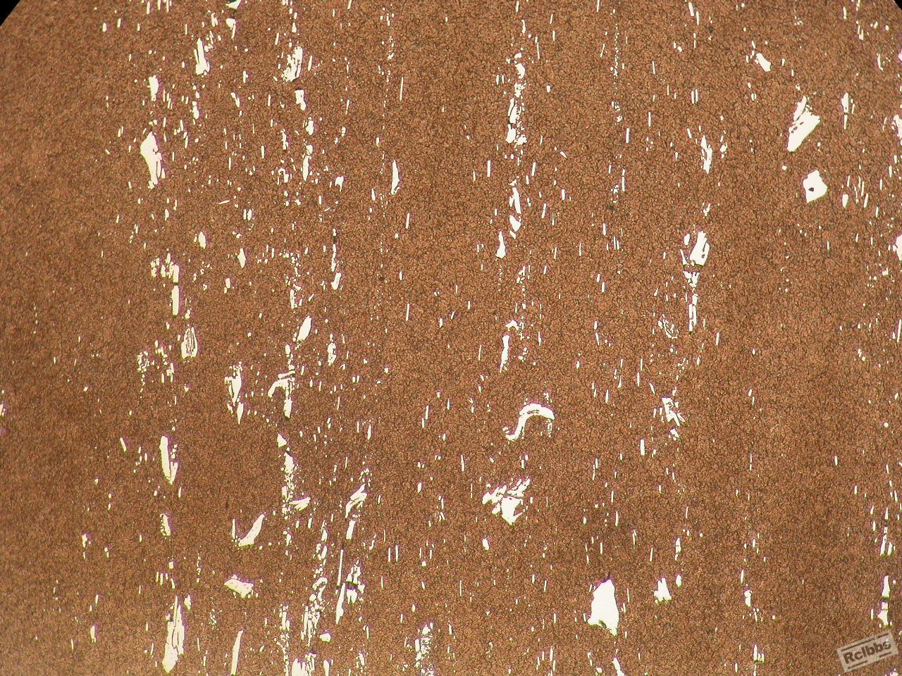

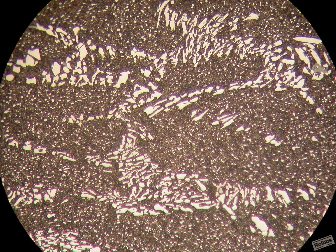

[attachimg]90805[/attachimg ]
图片是放大50倍。
见到的最差的DC53料样品组织,象是铸钢,害人不浅。

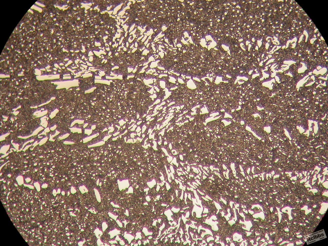

放大100倍;
又见二次碳化物网!!

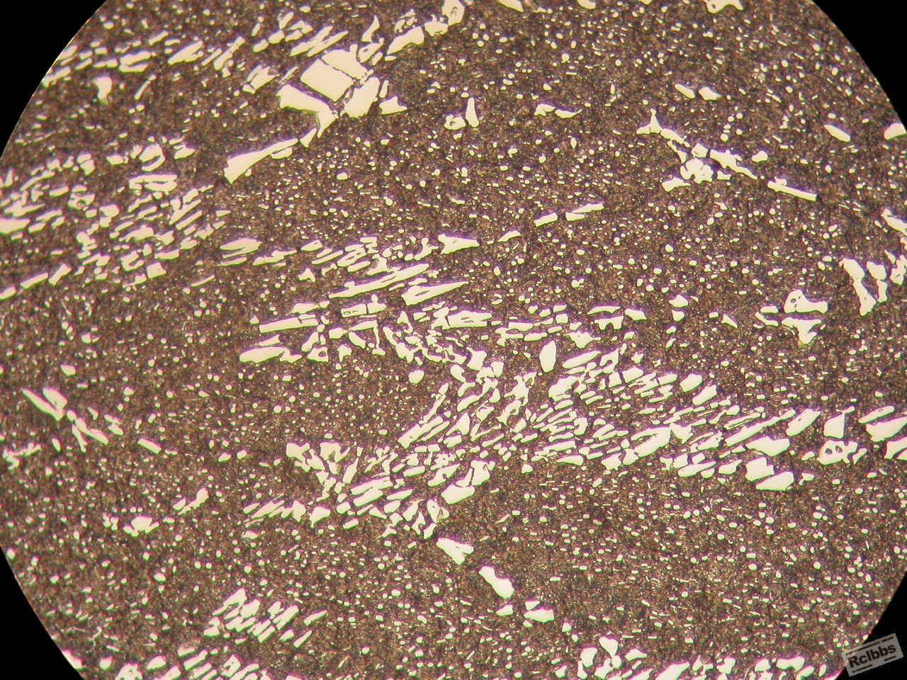

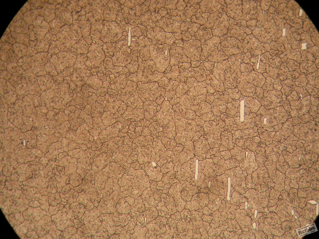

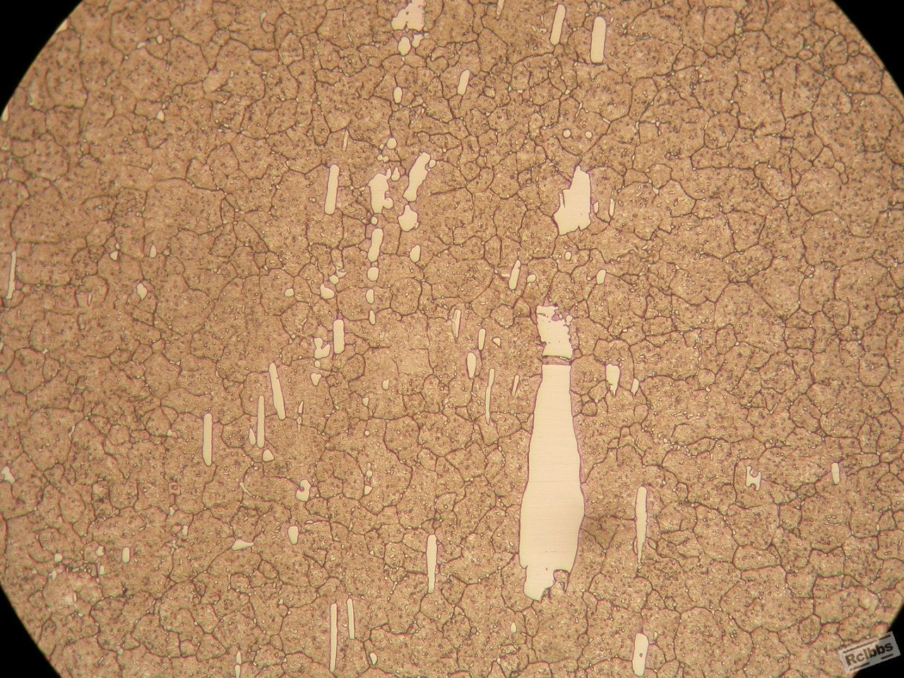

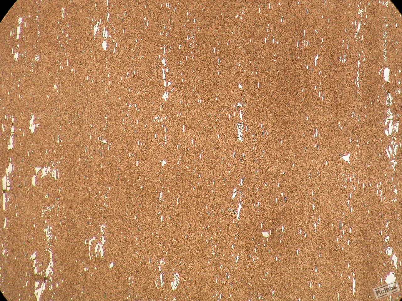

 楼主| 发表于 2011-11-12 21:00:25 | 显示全部楼层
正常的DC53料,低温回。
清晰的晶粒显示。单击放大清晰。
