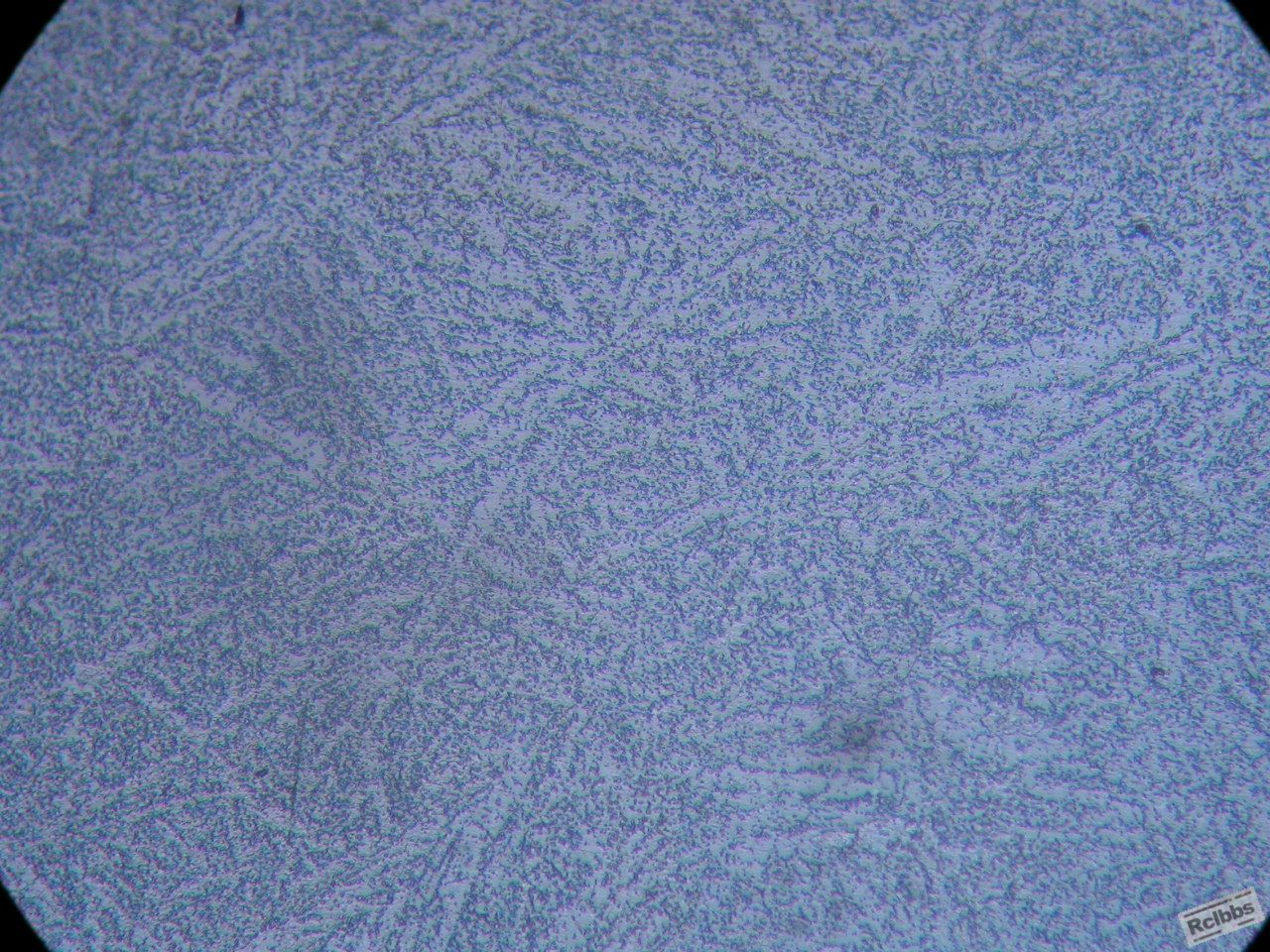

100倍
400倍
400倍
400倍
400倍

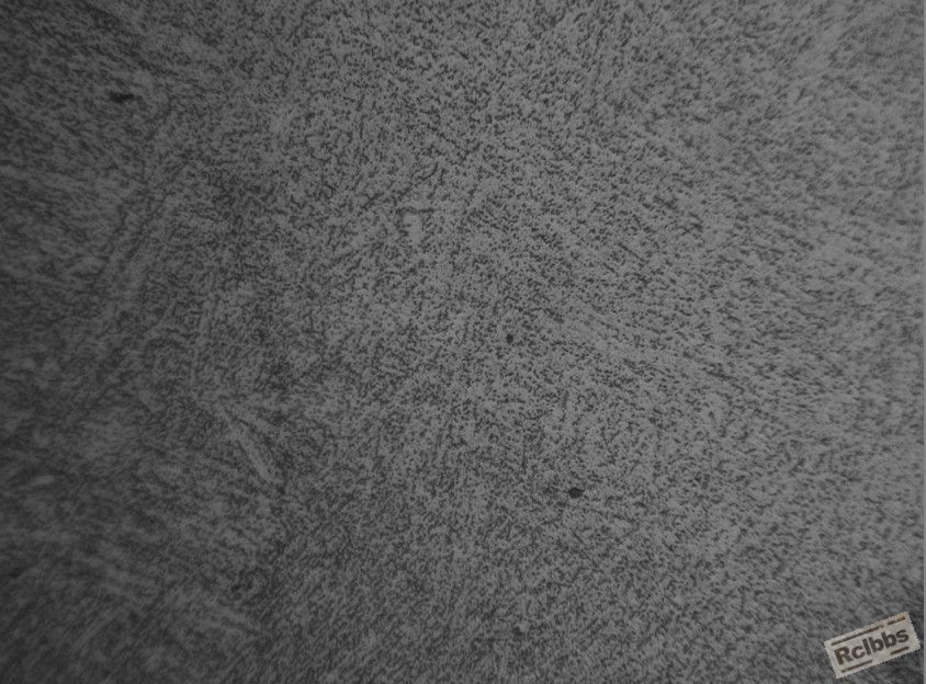

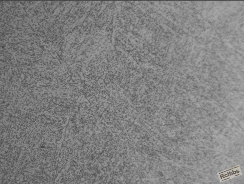

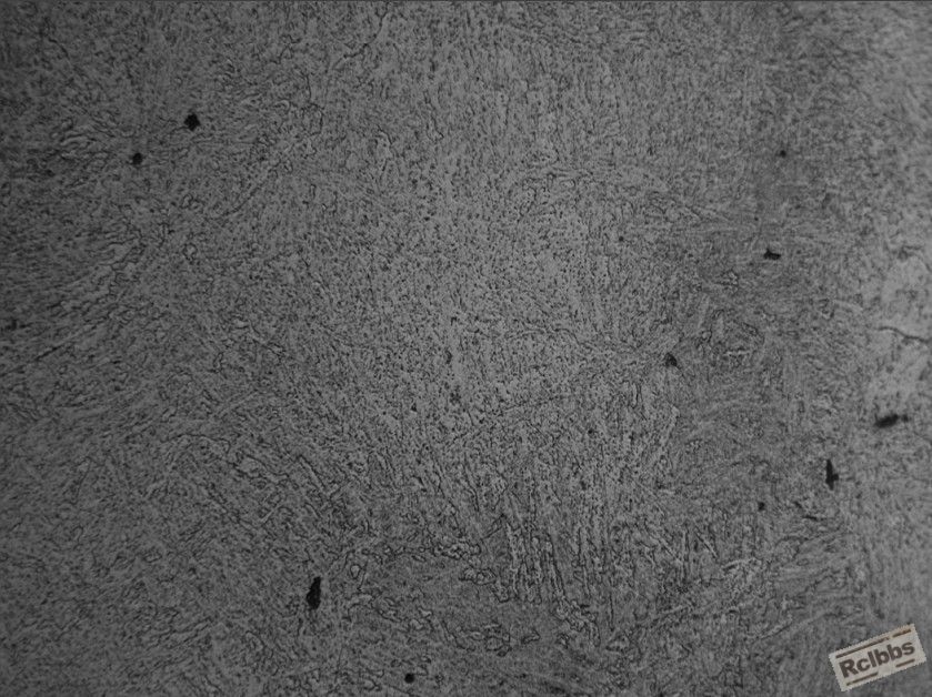

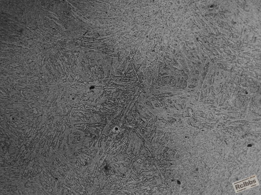

这是一个厂帮我们锻打后球化退火的组织,100倍
可以看到网状偏析,400倍组织的一些针是锻打后
冷速稍块得到的贝氏体经球化析出碳化物后仍然保留
针状样子吗?再问下,这个金相碳化物呈现点状,算
球化不良吗?一些黑色的点有可能是显微空隙吗?

球化不正常!

是球化不良,请给与退火工艺参数和技术硬度值

正常的球化是粒状珠光体吧,不应该是我这样点状的吧
发表于 2010-9-15 21:21:08 | 显示全部楼层
是球化前的组织不正常吧

正常的球化是粒状珠光体,分布比较均匀的,但不能呈网状哦,有这个球化标准的,请查验核对

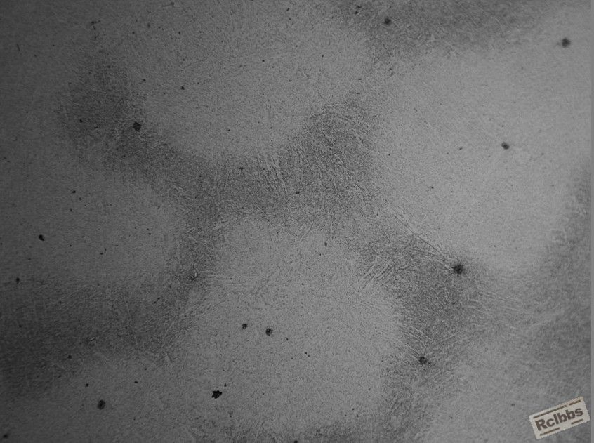

看看这张图片如何?放大500倍;
球化比较均匀.
