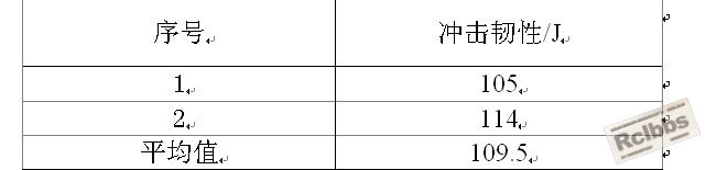

最近做了一个冲击试验,花键轴4个“V”型的标准冲击试样(尺寸为:55*10*10mm),进行了4次冲击韧性试验,测试结果如下:

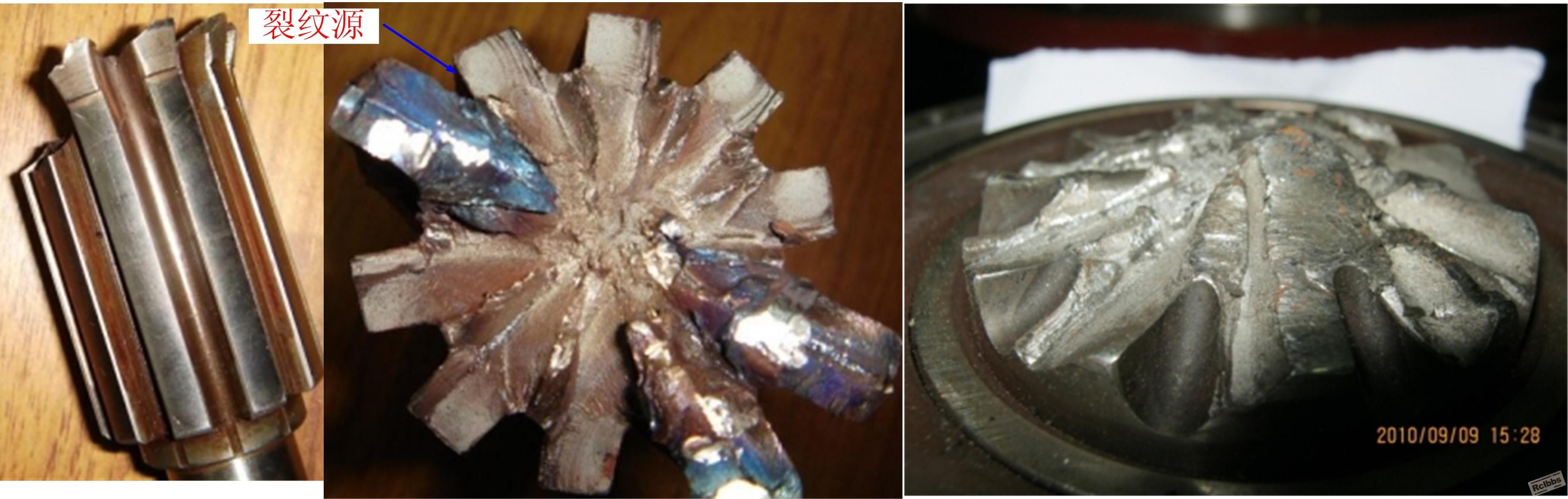

楼主的断口照的不太好,从目前图片分析,其可能是扭转疲劳断裂,至于是双向还是单向断口不能完全确定。建议去分析每个齿裂纹源处表面组织,特别是表面类缺陷。

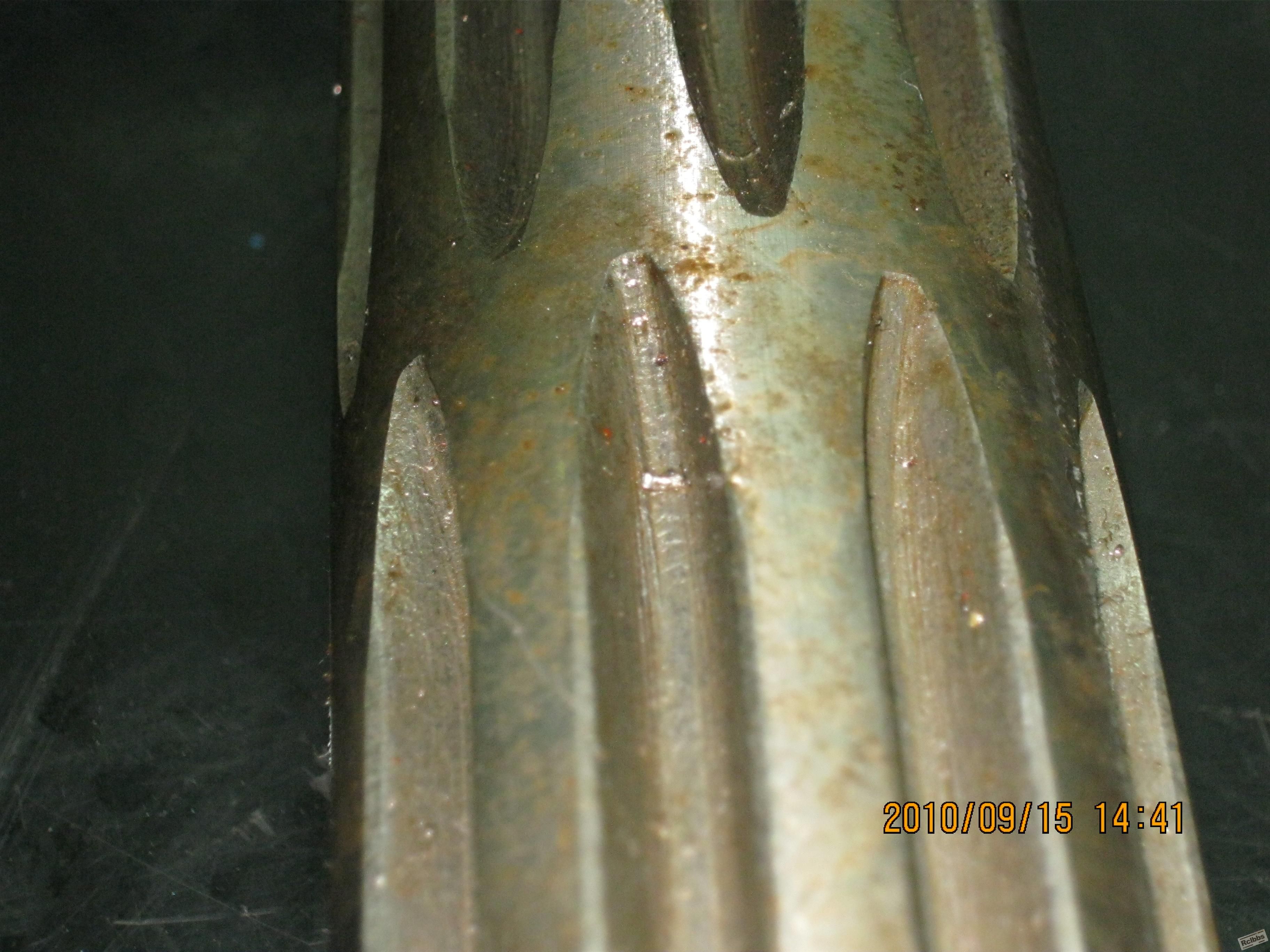

我明天重新照相片上传,请教23#,表面缺陷是否指机加工缺陷:表面光滑度不够,尖角、细微裂纹?  花键根部确实可以用肉眼看见切削刀痕,见下图是所示,但是仅刀痕是否会导致断裂吗,渗碳层检测出来只有0.5mm,我还没有检测出渗碳层是否均匀!

最好能找到裂纹起源处.轴的强度本身就不高,齿根处的应力集中是不能避免的,再加刀痕很深的话,应力集中就更严重了.所以会在根部起裂.

从18楼的图片看是疲劳,裂纹沿顺时针方向发展,硬度低和渗层浅都会降低疲劳强度。

渗碳层深度不够造成的强度降低。
根据产品的断口可以看出,渗碳层深度没有1.0mm。对于这种轴类,产品在使用过程中主要受扭力,渗碳是为了增强表面的强度,而轴类扭转过程中表面承受的力是最大的,深度不够造成强度不满足要求。
