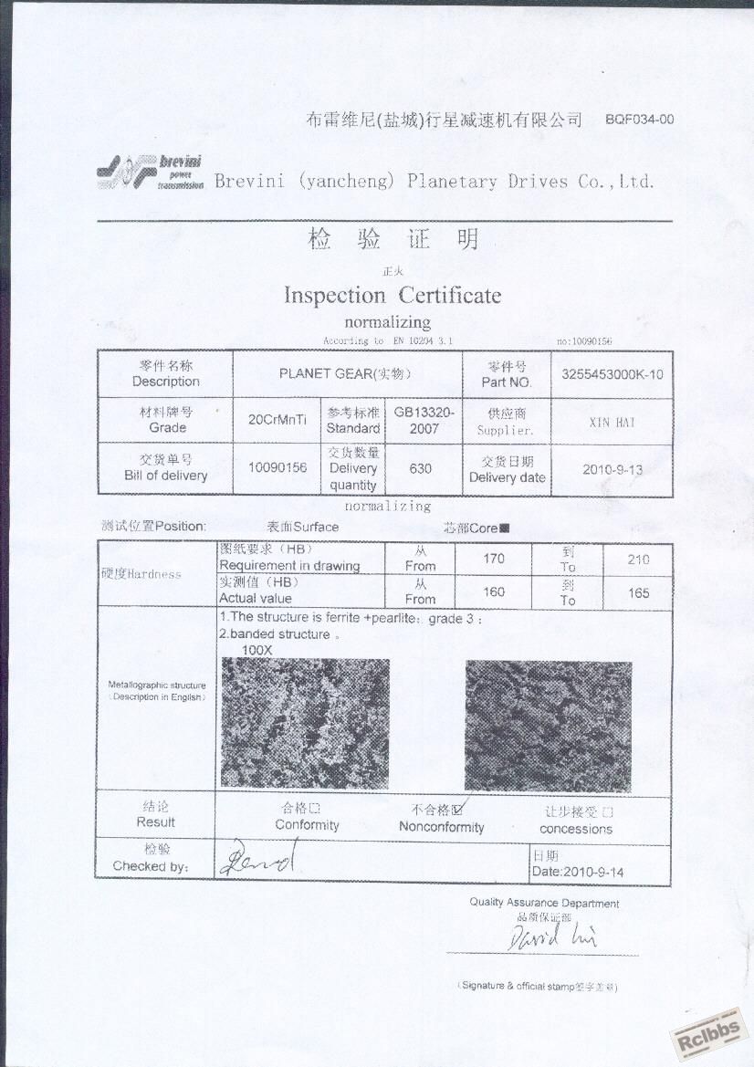

我厂是锻造齿轮的,最近发货金相不合格,不合格项叙述——金相组织呈带状。他的评定标准是GB/T13320-2007.是我厂正火不合格吗?材料是20CrMnTiH
正火温度850度,保温1.5小时,出炉风冷。现在硬度达到要求,160——210HB。就是金相不合格。请教,是什么原因。

能否发个图上来看看~
看带状评几级

发表于 2010-9-16 08:11:15 | 显示全部楼层
没有直接的金相照片么    ?  金相的拍照等情况介绍一下比较好
发表于 2010-9-16 15:06:51 | 显示全部楼层
组织不均匀吧,要求客户把切割的样品寄给你,自己去评下级~~~~
      正火后应该是珠光体加铁素体~~~我曾经看过一个正火金相组织—它里面还有少量贝氏体~~
再就是带状组织了~~~看看是否符合标准~~~
发表于 2010-9-16 17:50:42 | 显示全部楼层
可以模糊的看到一些,组织呈现带状,组织级别应该在四级左右。应该为正火组织不良缺陷。
