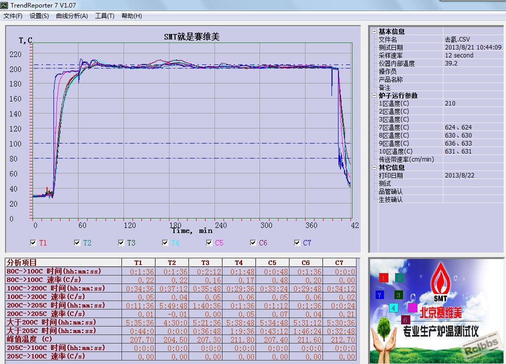

发表于 2013-8-22 22:26:34 | 显示全部楼层
连续去氢炉的温度曲线
发表于 2013-8-22 22:27:16 | 显示全部楼层
去氢炉温跟踪,用北京赛维美炉温跟踪仪。
