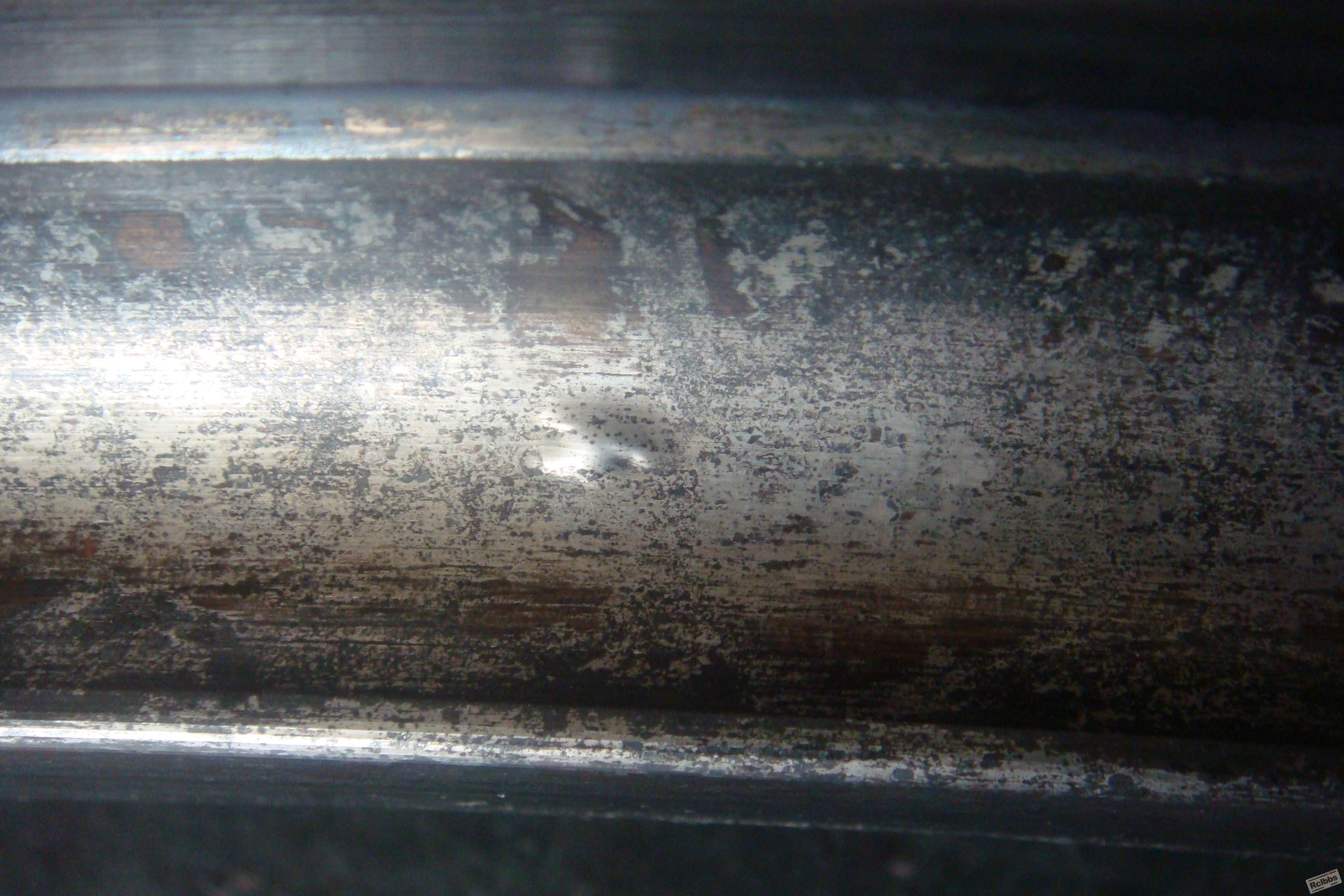

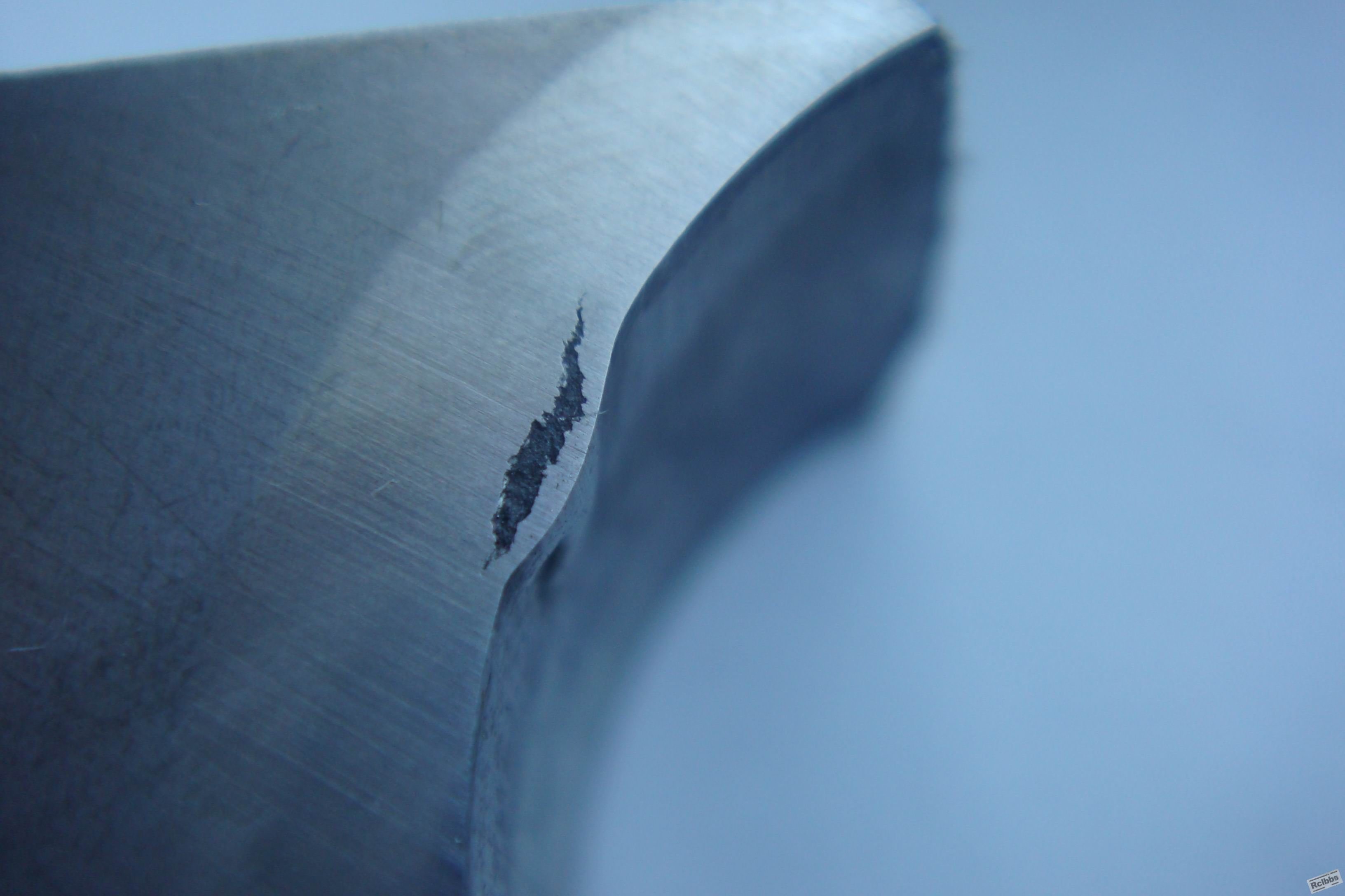

谢谢楼上的各位朋友,我个人感觉,也是在感应加热淬火冷却阶段出现的问题,是由于冷却能力太强,生产很大的应力,使工件出现沿晶开裂,开裂处为材料的带上,并存在一定的夹杂。裂纹两侧色泽比较浅的位置不是脱碳,而是由于成分不均匀的带状。
希望各位谈谈自己的看法。
附沟道表面状态照片,供大家参考
第一张是沟道鼓起处切割开的形态。
第二张是沟道淬火后局部位置鼓起。
。[attachimg]71950[/attachimg]
