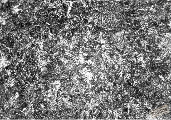

我们公司新买了一台金相照相设备,我装好后,调试了一下,照了几张照片,感觉不是很理想,和目镜中看到的相差太多了哦,请大家给点意见。
齿轮渗碳淬火心部组织   400X    3%硝酸酒精腐蚀(这是新设备照的)

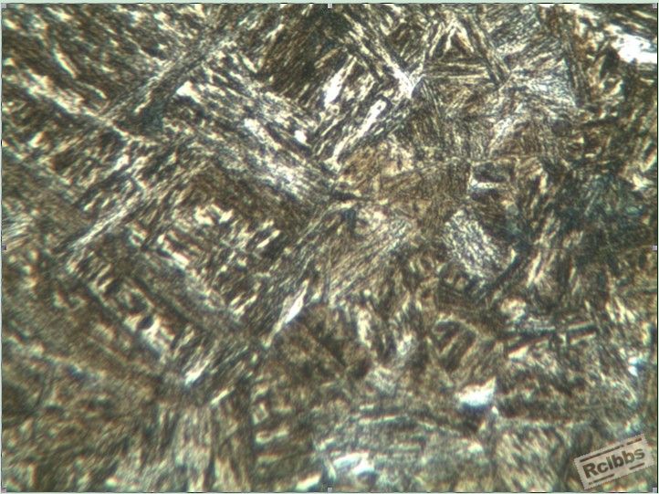

400X    3%硝酸酒精腐蚀 (这是另外一台设备照的,用来作对比的)
发表于 2010-9-27 21:34:46 | 显示全部楼层
这两张放大倍数不一样吧。

组织是板条马氏体,不过呢镜头放大倍数觉得有些不一致,请楼主在两个设备核对查验是否一致,第一张是什么金相设备照的?
 楼主| 发表于 2010-9-28 15:38:11 | 显示全部楼层
确实两张照片倍数不一致。因为第一张是新设备照的,我以为是常规性的400倍,哪晓得比其他400倍的要大一些,由此可见,这个设备还没调好,请有经验的专家前辈多多指教。

发表于 2010-9-28 15:47:41 | 显示全部楼层
1  这不是金相显微镜没调好,是你用的软件没进行“放大倍数的标定”。
2  照片一定要带上“标尺”,否则,在电脑上随意放大缩小后没有对比意义。
3  第一照片可能是“300万以上”照的,样品没磨平,边界有点虚。第二张可能是“150万”或者老的“CCD”照的。

 楼主| 发表于 2010-9-28 19:38:23 | 显示全部楼层
具体怎么操作啊?

发表于 2010-9-29 07:38:54 | 显示全部楼层
1   你要告诉我是哪家的软件才行,具体操作步骤有区别;但都应该在软件中找到。
2   找到标定的 界面后,依据提示分别测量X方向长度输入电脑,电脑会自动生成该物镜下相关参数,Y方向一样,最后保存并命名物镜倍数或者放大倍数。
3  为了检验标定是否准确,可以选取该物镜下读取测微尺图像,用软件长度测量测一下是否准确即可,误差要保证小于0.1μm。
