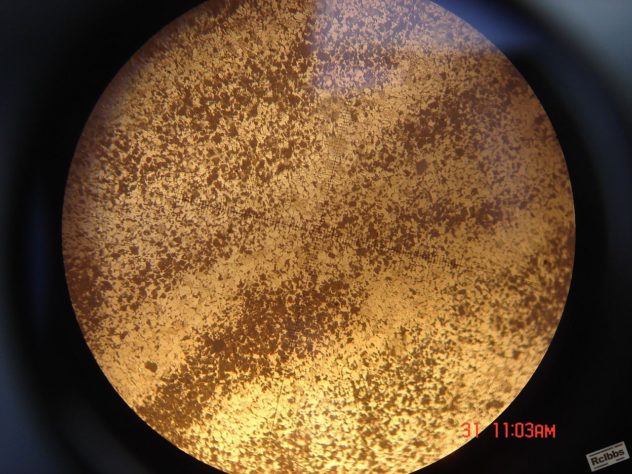

20CrMnTiH锻件正火后,金相组织出现偏析,不知道那些因素会造成这种状况,请高手解惑,谢谢!!!

不是锻件正火出现的偏析,而是原材料本身有偏析产生的带状组织。
正火想消除偏析(带状组织)有难度。

如果是材料本身的问题,那么很难用热处理的方式消除。如果是热加工不但造成的带状组织,那么可以用正火或退火的方法加以消除。

    出现这种偏析应该是钢锭本身具有偏析,热处理 正退火也无能为力,但如果加大锻造比,增加镦粗次数 可能会改善它的偏析程度。

可以去原料做金相分析,这不是正火造成的

应该是带状吧?是化学不均匀性的一种,是冶炼时引起的。反复锻打可以改善,热处理除扩散退火外,很难改善。

如果是宏观偏析的话,正火是无法解决的,只能扩散化退火,能耗很大。
一般来说宏观偏析都是原材料的问题,去找材料厂家吧,自己做成本太大了。

是原材料本身有偏析产生的带状组织。
