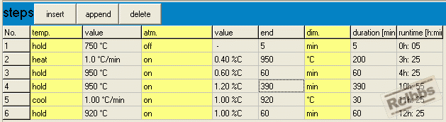

 楼主| 发表于 2010-10-11 22:50:40 | 显示全部楼层
回复 24# Jasen
    一:升温期间碳势0.4;二:950保温60分钟,碳势0.6;三:950保温390分钟,碳势1.2;四:降温到930保温60分钟,碳势1.0;五:冷却
  要求表面碳浓度在0.80到1.0之间,层深1.5-2.0mm           设备IPSEN

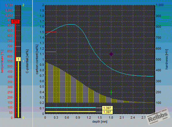

发表于 2010-10-12 10:23:41 | 显示全部楼层
    一:升温期间碳势0.4;二:950保温60分钟,碳势0.6;三:950保温390分钟,碳势1.2; ...
WDLGZSH 发表于 2010-10-11 22:50
下图是按照你提供的工艺参数,渗层设置为 1.8mm的模拟结果,渗层只能达到1.39mm. 不清楚为什么原来可以做到要求的渗层。

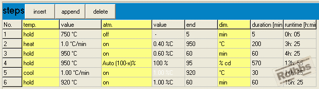

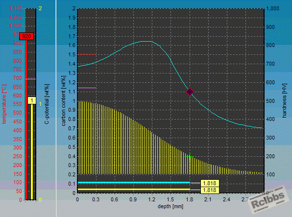

发表于 2010-10-12 10:38:25 | 显示全部楼层
回复 27# WDLGZSH
你的工艺程序编辑方法没有发挥控制软件特点,有即方便又准确的控制功能没有用。只需将第三段的时间390分种改为目标层深的95%就能保证做出合格的产品。请看下图:强渗时间约需570分种才能达到渗层1.8mm的要求。
有关工艺程序用时间控制和渗层百分比控制的区别在其他贴子有说明。我用的模拟与你的不一样,你的软件具有相同的模拟功能。
周建国 + 10 感谢支持
