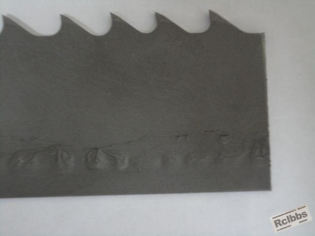

我们公司买过来球化退火的钢带,经过高温快速加热短时保温的工艺方法,发现一盘钢带里出现一小段有起皮的现象,且是这一小段里的一个面。(热处理过程中氮气保护),个人认为是原材料的问题,请大家发表高见。原材料是出现了什么问题才会出现这种起皮呢?脱碳?

和您的想法差不多,倾向是原材料的问题,可能是来料有部分部位氧化层去除不彻底,快速加热造成的两层膨胀不同导致的脱离

双金属带锯条吧,估计是扎平引起的

放大图片看了一下,有明显的边缘,可以确定是轧钢的问题,估计是热轧制过程中产生折叠导致
发表于 2010-10-13 12:29:58 | 显示全部楼层
横截面做个金相看看就知道了
