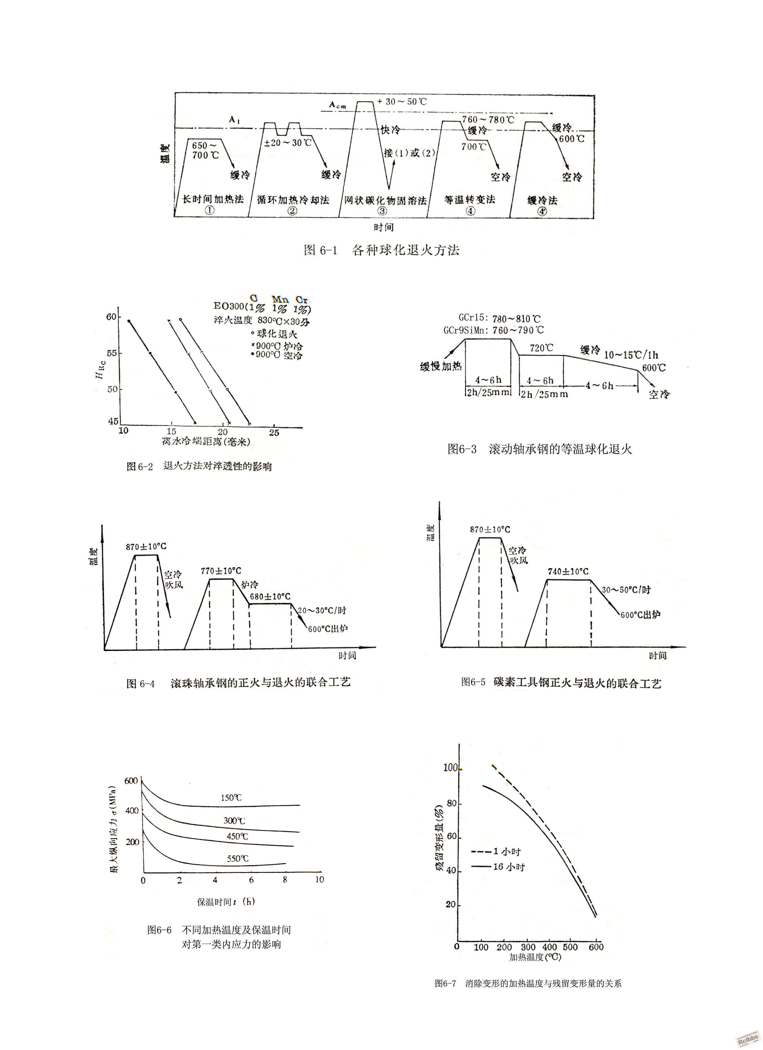

球化退火对滚动轴承钢的作用
    (1)球化退火后的滚动轴承钢,其切削加工性能良好,这对于自动流水作业线上大量生产滚动轴承时显得非常重要;
    (2)经球化后的滚动轴承钢,在淬火和低温回火后,其接触疲劳强度、耐磨性和韧度都较高;
    (3)未经球化的滚动轴承钢,淬火温度范围较窄(20~35℃),而经球化后,淬火温度范围扩宽为40~45℃,淬火时产生过热及变形开裂倾向都减小。
滚动轴承钢球化退火工艺要点
    滚动轴承钢可采用缓冷球化或如图6-3所示的等温球化法。一般认为,退火后球状碳化物的平均直径以0.4~0.5μm为最好。
    当淬火组织中球状碳化物的面积率为7~8%时,滚动轴承寿命最高。当球化退火后,球状碳化物的面积率约为15%时,为了使淬火后能残留有7~8%的球状碳化物,则必须严格控制退火后球状碳化物的大小,使其处于0.4~0.5μm范围内。为此,球化退火时要采用稳定可靠的连续式作业炉。
发表于 2010-10-7 14:16:57 | 显示全部楼层
如图6-3是哪本书的6-3啊?等待中
 楼主| 发表于 2010-10-7 14:35:58 | 显示全部楼层
如图6-3是哪本书的6-3啊?等待中
silafu 发表于 2010-10-7 14:16
    抱歉啊,这本书是我自己编著的《模具热处理剂表面强化处理》(深圳:模具制造杂志社出版,2007)。这本书我没有电子版,容我有时间图片传上来。

发表于 2010-10-10 17:07:55 | 显示全部楼层
请问楼主,“自动流水作业线”是什么样的生产线呢?是将退火后的轴承钢直接切削加工吗?
 楼主| 发表于 2010-10-10 18:36:03 | 显示全部楼层
回复 8# 风儿轻月儿明
    说来惭愧,我没有见过这种自动流水线,只是在一本翻译文献上见到的。想必“瓦哈洛”会有这种设备。
