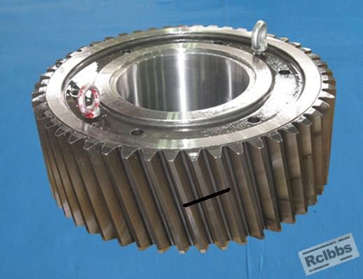

4# amn727 不知这样是否直观,制作试样时需保证中间一个(或者其他)全齿是垂直于,检测在这个部位进行。可以在齿骨或者齿根技术协议的任意点

发表于 2010-10-10 11:10:54 | 显示全部楼层
我手下有线切割设备和工人,不管是斜齿还是螺旋齿,他们都有办法按要求提出的规格尺寸割出基本垂直的样件。你的齿轮可按图割下一整块再斜割找平变为垂直。
