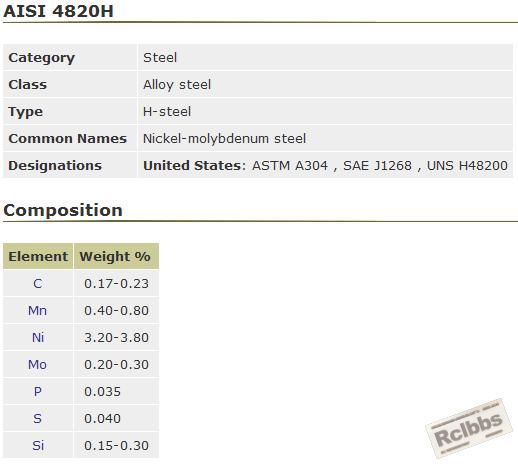

4820H 0.17~0.24 0.20~0.35 0.45~0.75 <0.040 <0.040 3.20~3.80 0.20~0.30
20Ni3Mo 当否?
发表于 2010-10-11 22:09:58 | 显示全部楼层
20Ni3Mo 当否?
leekeychen 发表于 2010-10-11 21:46
    陈工的化学成分没有标明相对应的元素哦。应该是0.17~0.24C,0.25~0.35Mo,0.45~0.75Mn,P、S<0.040,3.20~3.80Ni吧?不知0.20~0.30是什么元素?

回复 3# 孤鸿踏雪
    那是Mo的含量,呵呵!
发表于 2010-10-14 16:37:13 | 显示全部楼层
回复  孤鸿踏雪
    那是Mo的含量,呵呵!
leekeychen 发表于 2010-10-14 14:11
    那0.20~0.35不是Mo的含量吗?

发表于 2010-10-20 22:43:06 | 显示全部楼层
回复 7# faber
    相当于20Ni4Mo
发表于 2010-10-28 22:02:51 | 显示全部楼层
20Ni4Mo.4820H
