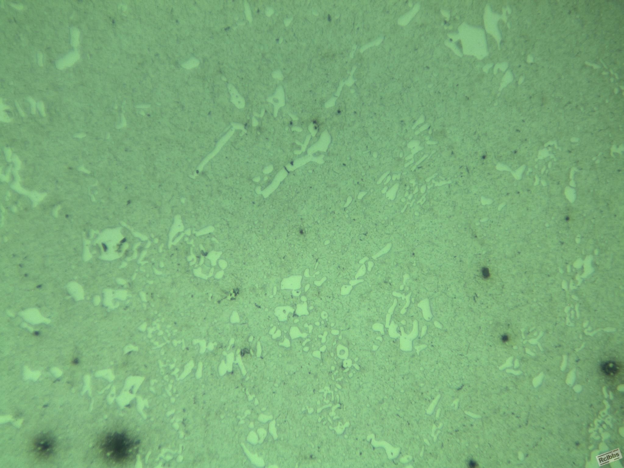

经重新磨抛后的组织,工艺是淬火后低温回火,材料为Cr12,是冷冲模具料。
发表于 2010-10-12 15:05:22 | 显示全部楼层
你想说什么东东
签到天数: 576 天
 楼主| 发表于 2010-10-12 15:13:55 | 显示全部楼层
回2楼老师:请帮忙分析一下是何组织,最好能详细一点。
签到天数: 1038 天
发表于 2010-10-12 15:19:49 | 显示全部楼层
合金碳化物+回火马氏体,合金碳化物分布不均匀,试样不够清晰,抛光还不好。

 楼主| 发表于 2010-10-12 16:03:50 | 显示全部楼层
感谢4楼黄工的讲解,金相这方面知识我不懂,还望以后不吝赐教!
签到天数: 576 天
 楼主| 发表于 2010-10-12 16:25:17 | 显示全部楼层
请问黄工:碳化物分部不均匀,一般情况下是哪个环节的问题?
签到天数: 108 天
发表于 2010-10-12 16:30:20 | 显示全部楼层
回复 6# 冯亚斌
    一般出现在扎制过程中 ……

发表于 2010-10-12 19:34:13 | 显示全部楼层
共晶碳化物+回火M,可深腐蚀后按国标评定共晶碳化物

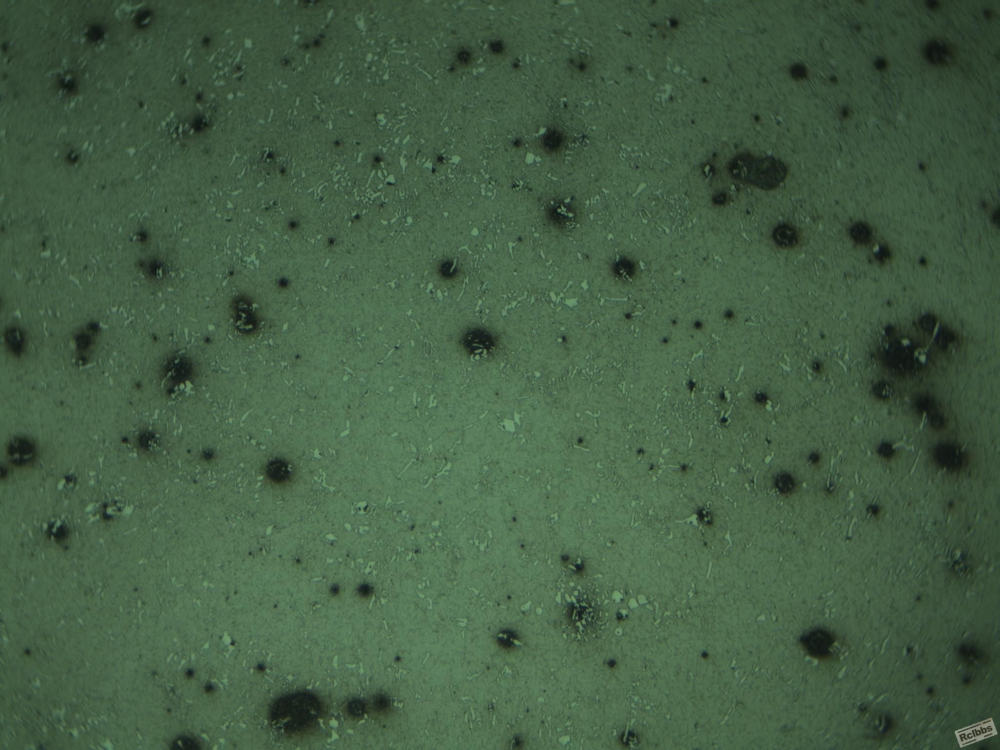

发表于 2010-10-12 19:46:30 | 显示全部楼层
硝酸酒精含水或者试样没吹干就腐蚀了,黑点很多。

发表于 2010-10-12 22:22:58 | 显示全部楼层
试样做的欠佳,腐蚀产物未清洗干净。

发表于 2010-10-16 18:59:36 | 显示全部楼层
小卖部长 发表于 2010-10-12 19:46
     也就是第二张图片小黑点是水渍之类?
签到天数: 29 天
发表于 2010-10-18 22:16:47 | 显示全部楼层
小黑点不是水渍,而是试样表面有水,或是硝酸酒精含水的话,腐蚀后就会出现这种小黑点。
发表于 2010-10-20 18:07:47 | 显示全部楼层
小黑点感觉不象是试样上边的。请楼主仔细看下显微镜镜头,看看是否有粘着物(小颗粒)
发表于 2010-10-20 18:26:12 | 显示全部楼层
