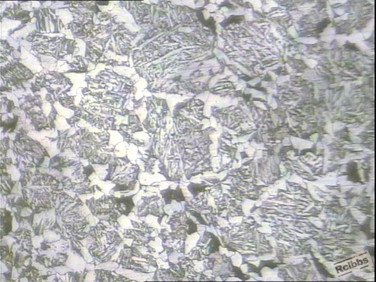

 楼主| 发表于 2010-11-3 11:28:28 | 显示全部楼层
100X
4%的酒精腐蚀
我不明白为什么锻件会出现这样的组织?看是魏氏又不是,又像贝氏体
发表于 2010-11-20 13:56:46 | 显示全部楼层
是珠光体+铁素体
发表于 2010-11-20 15:02:33 | 显示全部楼层
贝氏体组织+铁素体+少量珠光体
如果想得到准确数据浅腐蚀后采用0.1公斤维氏硬度测试
