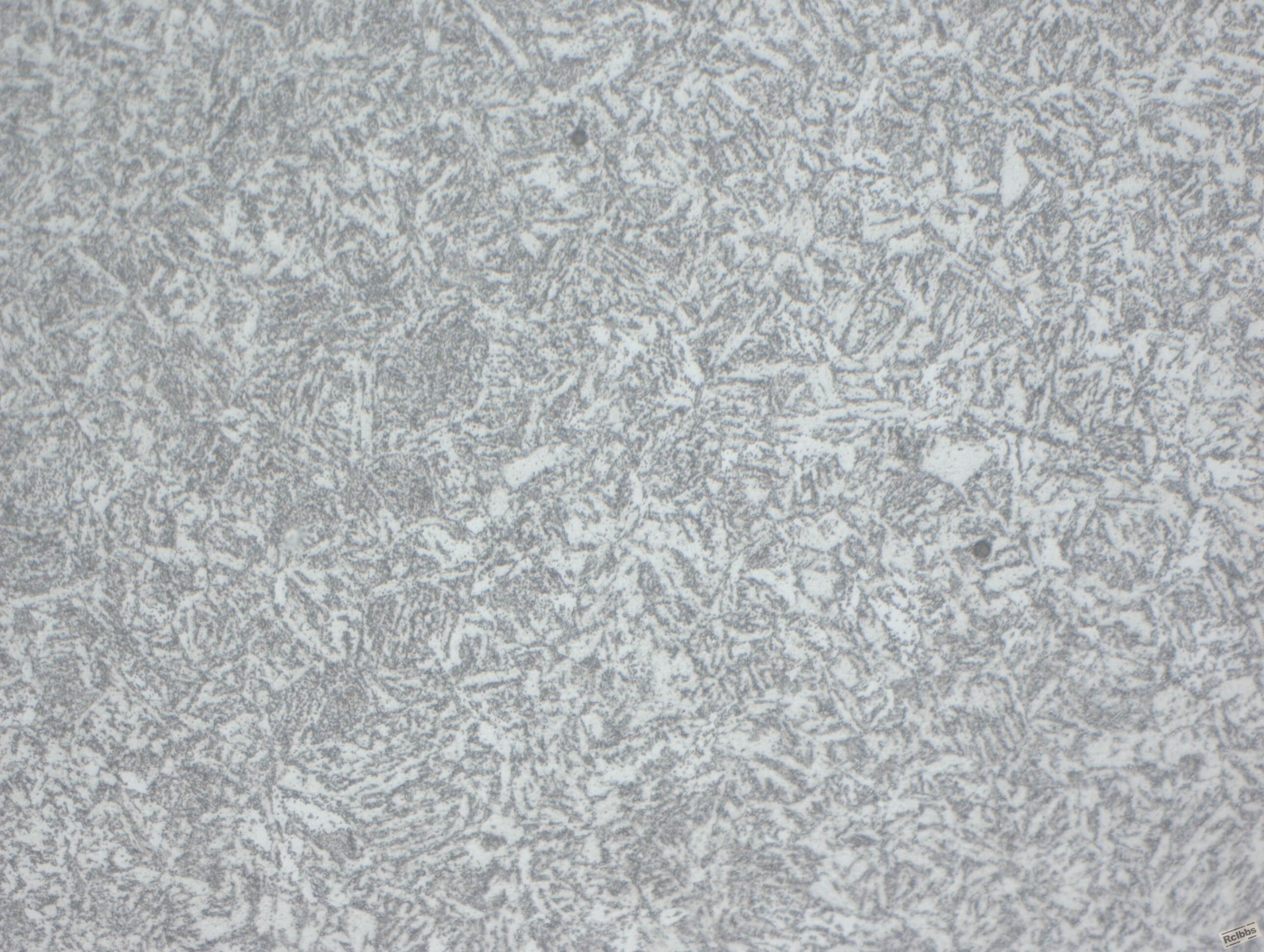

各位同行,我在做一种低碳合金钢(相当25CrNiMo)的调质状态的金相组织时,采用4%的硝酸酒精腐蚀时发现表面存在明显的白色颗粒,浮于基体之上。

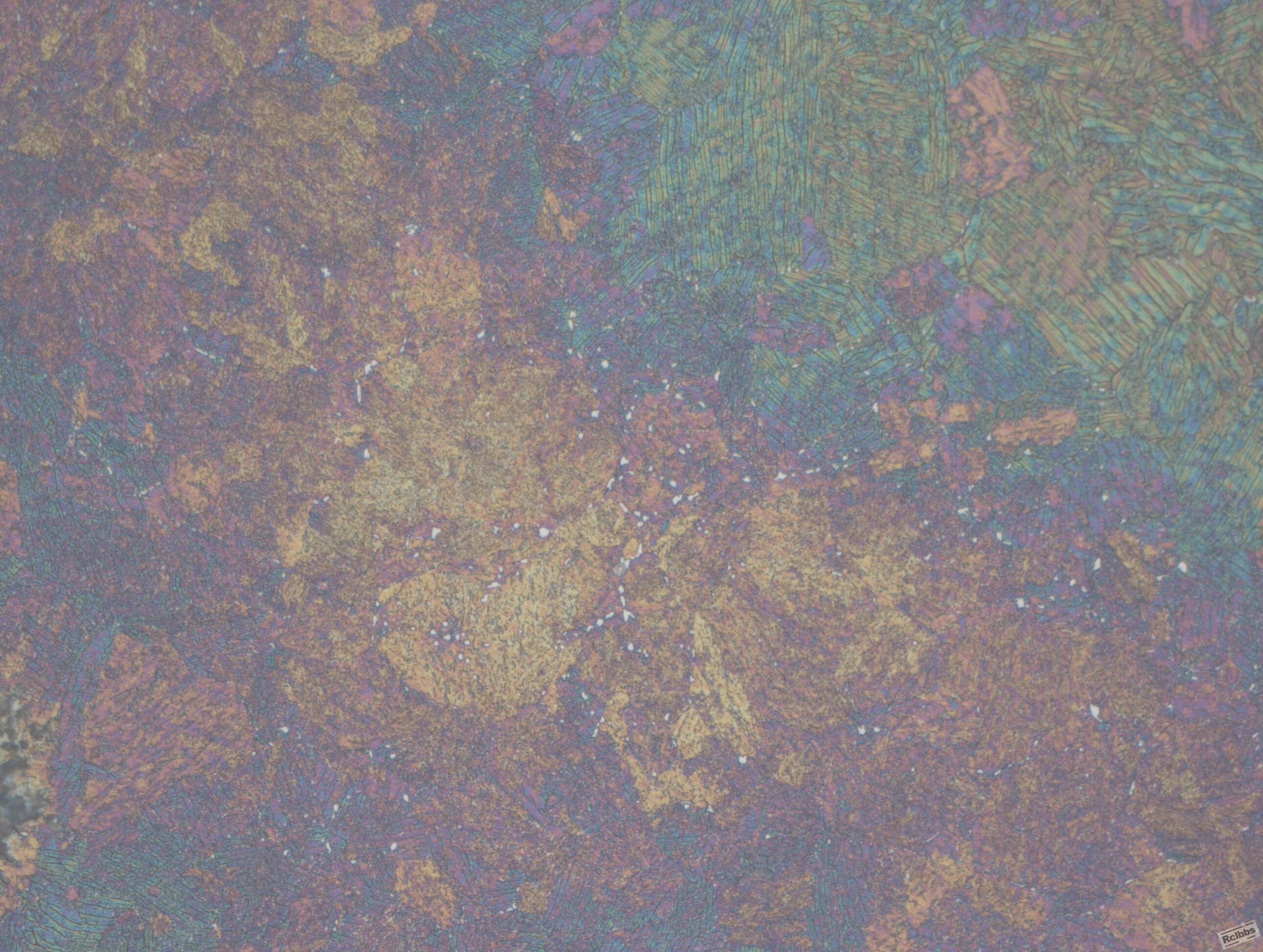

后来我用彩色金相腐蚀后,发现晶界有大量的析出碳化物。请问各位同行,这种低碳钢的产品在热处理调质后怎么会产生沿晶界析出的碳化物,是如何产生的,产生于哪个阶段,有没有相关的资料供学习学习!

    碳化物呈断续网状沿晶分布,基本可排除淬火加热不足造成未溶碳化物的可能。
楼主确定两张图片是同一试样吗?图1没有碳化物析出

楼主确认两张图片是同一试样的不同腐蚀方法所得?

 楼主| 发表于 2010-10-25 08:37:34 | 显示全部楼层
回复3楼和4楼,这两张金相照片确实是同一试样经过不同腐蚀后呈现出来的!
并且通过能谱仪将其进行分析,这碳化物是含Cr和Mn的合金碳化物,材料为25CrNiMoA,经过910淬火+660回火,我现在怀疑是不是在回火过程中没有快速冷却而析出的,请各位同行给分析分析!
