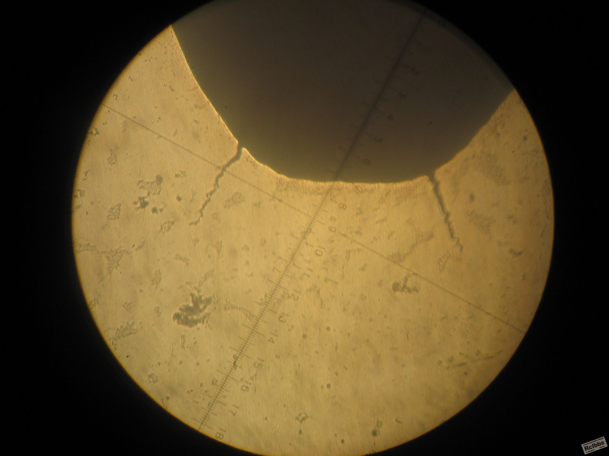

各位老师好:
     近期我公司外购有材料为20CrMo的高速主动齿轮,渗碳淬火工艺,在制作金相时发现齿根处有明显裂纹
     但奇怪的是1、此样是用磨床平磨后直接制样,裂纹明显。2、不用磨床,直接将产品用砂轮机磨平制样,看不到裂纹。3、供应商检查没有裂纹,而我们一检查就有裂纹
     从没有遇到此类事件,想求助是否制样有问题。

    个人经验,  要是感觉裂纹出现的不正常,可采用多次制样法,排除偶然因素
  关于用磨床磨平后直接制样产生裂纹问题,建议重新磨制,并在磨制过程中注意力度等

这么深的裂纹
你们把产品做个荧光或者着色或者磁粉不就知道了吗

根据楼主的介绍,可认为是磨削裂纹。
如果渗碳及热处理无异常,其产生与磨加工操作不当有关。

同意四楼的意见,也认为磨削裂纹。
如果说热处理工艺没有问题情况下,产生的裂纹与磨削加工操作不当引起的,同时还请楼主把试样腐蚀上传是怎样金相状态,是否存在磨削不当引起烧伤现象可评论

建议先做成品磁粉探伤,或者渗剂探伤,看看是不是有裂纹。
然后再用不同方法制样,看看到底处在什么环节
怀疑是磨床制样造成的。。

从楼主提供的情况看是平面磨床磨削时造成的渗层开裂,工件没回火吧,应力够大的
