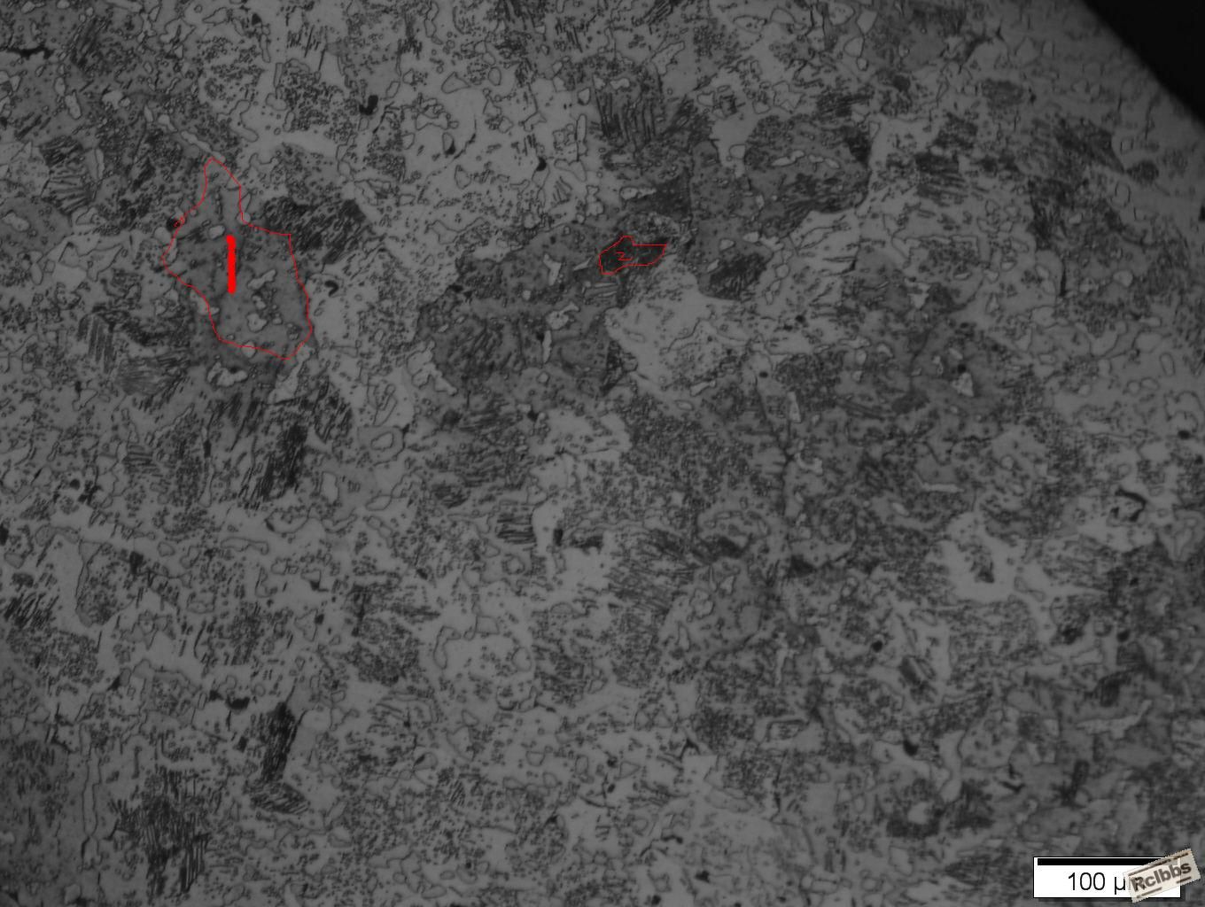

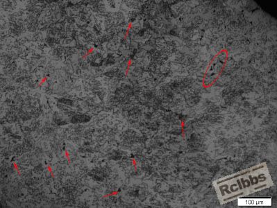

发表于 2010-10-23 02:19:01 | 显示全部楼层
得到粒状珠光体还和原始组织有关,原始组织是细珠光体,加热时A-体容易均匀化,有利于得到片状珠光体。还有图片上密密麻麻的黑点是什么?
发表于 2010-10-30 10:52:02 | 显示全部楼层
回复 8# JUNSHI
那么图中的红线区域1,2个是什么组织
签到天数: 6 天
发表于 2010-10-31 20:29:09 | 显示全部楼层
碳化物+片状珠光体+球状珠光体。

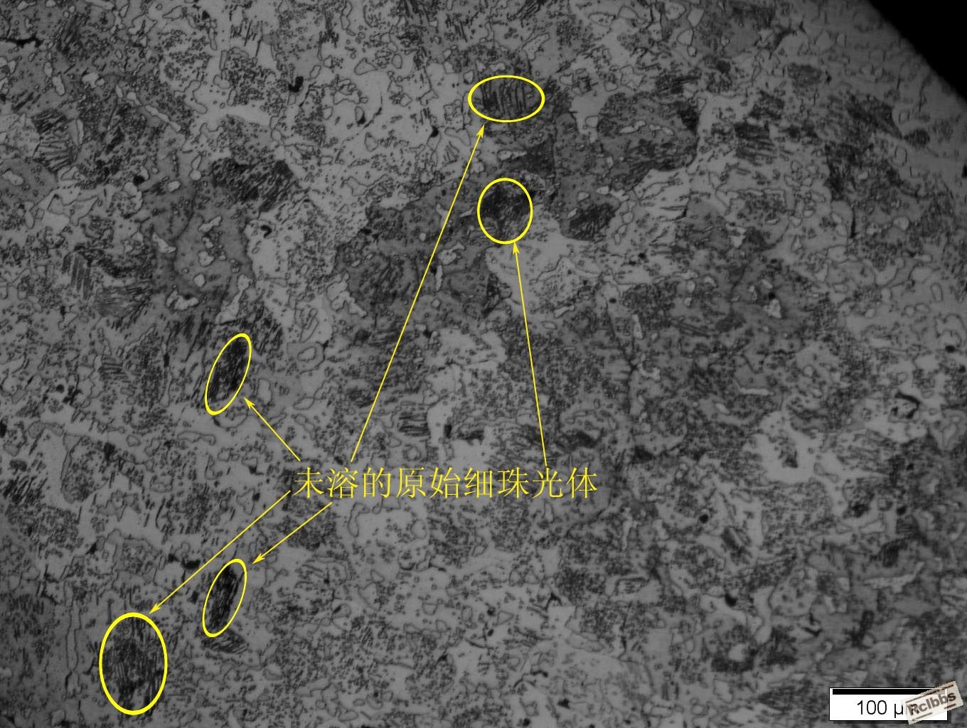

发表于 2010-11-1 03:37:05 | 显示全部楼层
回复  kyxuebin
    想得到的组织就是网状渗碳体和片层状的珠光体,其他人按照这种工艺得到的就是网状 ...
daodaolong 发表于 2010-10-18 20:42
    既然如此,你只有检查炉温正常与否了。组织中还有许多未溶的原始细珠光体。说明炉温出了问题。

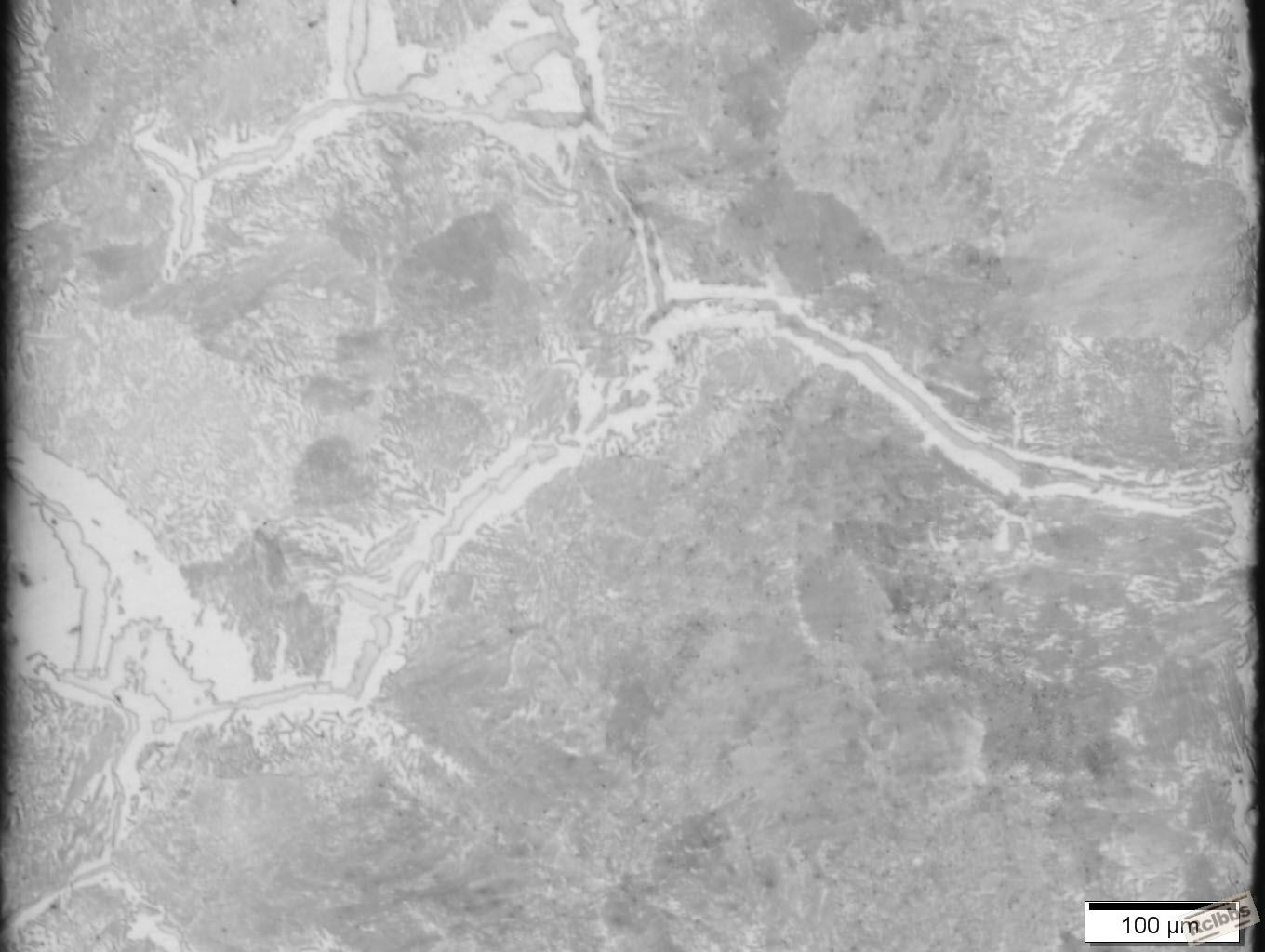

 楼主| 发表于 2010-11-4 14:51:30 | 显示全部楼层
回复 22# zhagang01
    不知道你听过反常组织吗,但是不应该是这种形态。我想得到的组织是这种

签到天数: 801 天
发表于 2010-11-4 18:30:11 | 显示全部楼层
回复 21# fengyonghe
    黑点是脏东西!
签到天数: 801 天
发表于 2010-11-4 18:32:48 | 显示全部楼层
回复 27# daodaolong
    在你原工艺的基础上 降低冷却速度 应该会有很明显的网状F  要是想P比较明显的话,可以提高提高正火温度
