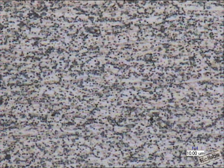

我是个新手,做了张5083的金相图,想看到晶粒大小,腐蚀液50%HF,7秒。大家帮忙看看怎样,有什么要改进的。500倍下,欢迎批评指正,也请帮忙看看晶粒平均有多大。

说老实话,这图拍的不咋地!

发表于 2010-10-15 08:21:43 | 显示全部楼层
回复 1# snookitty
    http://www.china-metallography.c ... rade/corrade020.htm
上面链接是一个关于防锈铝合金的,供参看

请问你采用什么腐蚀液?

发表于 2010-10-15 08:28:23 | 显示全部楼层
金相没有制好;晶粒大小要在100x下评的。

太模糊了,腐蚀时间是多久?
发表于 2010-10-15 09:20:12 | 显示全部楼层
应该是腐蚀深了
发表于 2010-10-15 11:20:48 | 显示全部楼层
实在是不怎么样,腐蚀都没腐蚀好。倍数用的太大了,最多用200倍的就很好看了,唉!

回复 6# 小一哥
    50%的HF,7S

回复 8# 热海求针
    如果是细晶,材料状态是H18,200倍可以吗?另外您说没腐蚀好,是过了还是不够呢?

回复 3# hooloo
    谢谢你的链接,可惜人家是用机械抛光的,我设备有限,只能用手工的,哎,还是慢慢练习吧。谢谢啊

发表于 2010-10-16 07:57:30 | 显示全部楼层
回复 11# snookitty
    没有抛光机么?那有点麻烦
我们这一般借用抛光机可达到要求
 楼主| 发表于 2010-10-16 15:04:26 | 显示全部楼层
回复 12# hooloo
就是用那种手工抛光的方式,用最老的抛光仪器。你那有原来弄好的照片吗,可不可以发张给我看下

发表于 2010-10-16 15:40:49 | 显示全部楼层
你用什么腐蚀的,应该用苦味酸腐蚀!
发表于 2010-10-16 15:43:13 | 显示全部楼层
照片有点模糊,晶粒评级应该是在100x下评的
