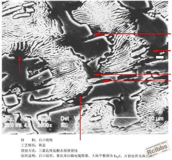

在这个白口铁的照片中,原共晶莱氏体所在的区域怎么看不到呢?它是属于过共晶还是亚共晶。

大块平整的是Fe3C,数量很多。那就是粗大的一次碳化物。同时大块珠光体也很多,也是先共晶奥氏体转变而来,理论上二者不可能同时存在,怎么解释?

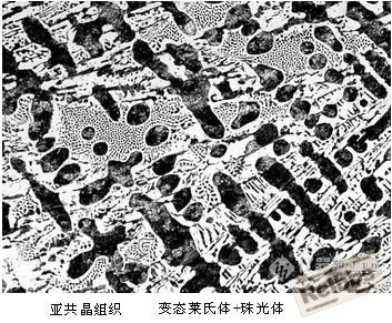

为什么看不到莱氏体的特征?上面图片是扫描电镜的金相组织,有许多大块碳化物(扫描电镜下呈黑色),却没有莱氏体特征,组织是大块碳化物+珠光体。下面的图片是亚共晶组织,没有大块碳化物,却有莱氏体特征,组织是变态莱氏体+珠光体。如何解释上面图中没有莱氏体特征?

这是电镜扫描照片,放大倍数比较大。图片上的文字已经清楚说明这是莱氏体Ld,它是一种复合组织由鱼骨状(或枝晶状)碳化物Fe3C与珠光体P组成,即Ld=Fe3C+P。

    同意上面的说法,再请教一事。在碳化物和珠光体之间的是什么相,就是箭头所指的部位。
